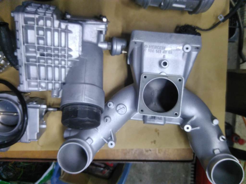

IMG_20190717_124854.jpg [ 55.7 KiB | Przejrzano 14101 razy ]
IMG_20190715_151212.jpg [ 61.56 KiB | Przejrzano 14101 razy ]
IMG_20190715_145304.jpg [ 86.4 KiB | Przejrzano 14101 razy ]
IMG_20190712_132226.jpg [ 66.02 KiB | Przejrzano 14101 razy ]
IMG_20190712_132900.jpg [ 53.05 KiB | Przejrzano 14101 razy ]
IMG_20190718_211244.jpg [ 81.24 KiB | Przejrzano 14101 razy ]
IMG_20190718_211239.jpg [ 88.83 KiB | Przejrzano 14101 razy ]
IMG_20190718_211233.jpg [ 76.73 KiB | Przejrzano 14101 razy ]
IMG_20190718_211228.jpg [ 64.07 KiB | Przejrzano 14101 razy ]
IMG_20190717_185246.jpg [ 78.04 KiB | Przejrzano 14101 razy ]

Ja ostatnio zrobiłem próbę z sodowaniem. Kupiłem na próbę worek sody 20 kg i użyłem małej piaskareczki. Efekt czyszczenia bardzo dobry, oczywiście nie taki jak po szkiełkowaniu, bo soda usuwa tylko syf a nie zbiera materiału i oczywiście nie usuwa korozji.
Ale za to pięknie też czyści delikatne plastikowe elementy. Także do samego zdzierania zanieczyszczeń polecam.

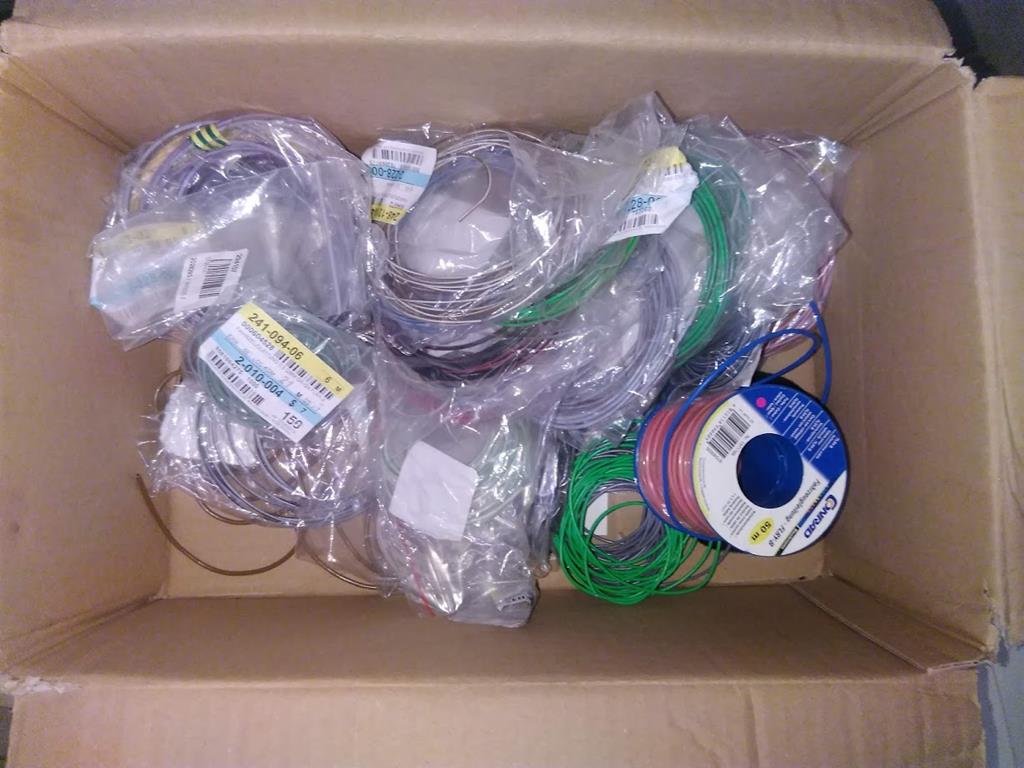

jak na razie postępów brak,działam jak tylko jestem w Polsce ale to nie znaczy ze nic ne robię w sprawie remontu,w tej chwili robię wiązkę silnika od podstaw
99% przewodów w kolorze zgodnych z oryginałem
wtyczki niestety stare,co prawda kiedyś udało mi się namierzyć nowe ale zamówienie minimum 1000sztuk więc gra nie warta świeczki
a tak po zatym to ciekaw jestem jak one fabrycznie były sklejane\składane ?

Gdzie kupowałeś kable w oryginalnych kolorach?

google > conrad electronics
przewody firmy Leoni
