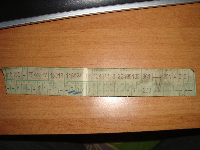

No i podziękował. Sytuacja trochę mi się rozjaśnia.
A pomogło by w rozszyfrowaniu reszty takie cóś?

Post: ndz mar 24, 2013 6:09 pm
z takiej karty danych nie wróżyłem jeszcze więc odczytam tylko to co umiem :)
466 - centralny zamek
502 - lusterko prawe
511 Becker radio cassette stereo MW/USW (с 01.01.1973 по 31.07.1981)
531 - automatyczna antena
563 - przednie fotele wzmacniane
570 - podłokietnik
580 - klimatyzacja
590 - szyby atermiczne
640 - alufelgi
673 - akumulator o dużej pojemności
