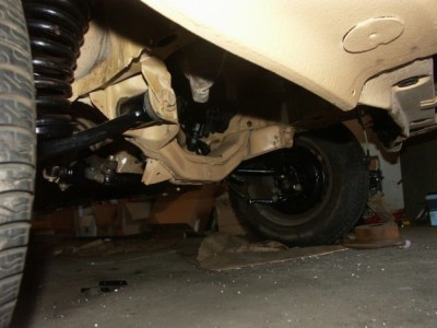

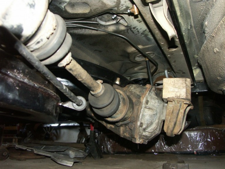

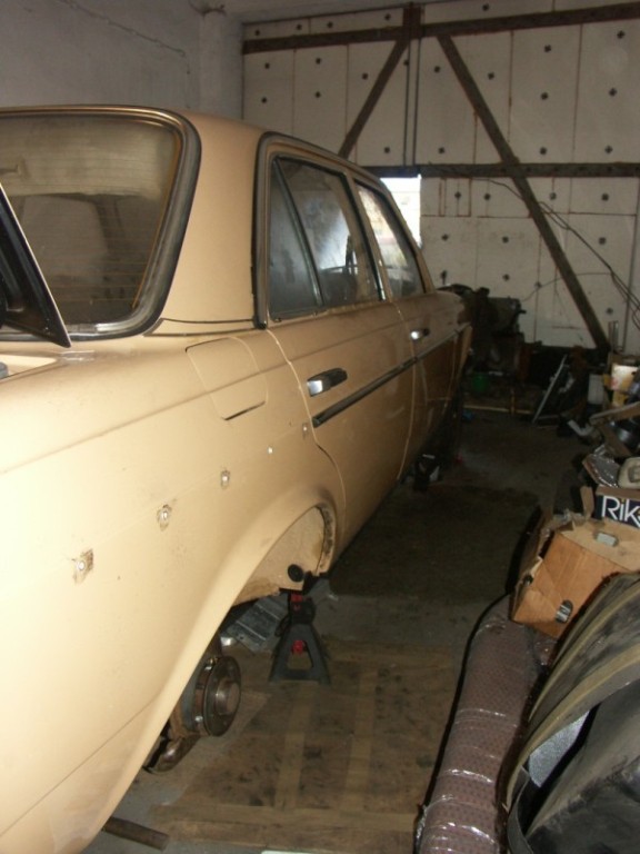

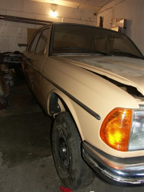

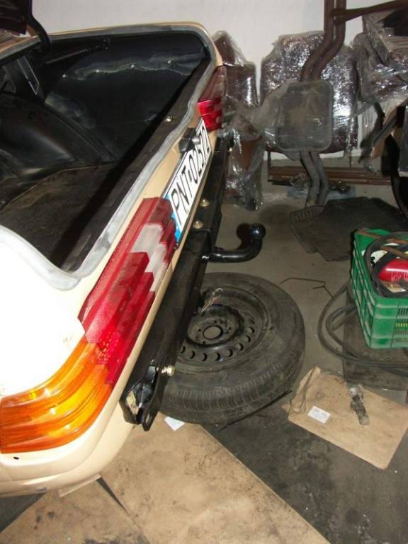

Autko wygląda tak - w najbliższym czasie dotrą brakujące elementy (wszystko co potrzebne żeby stał na kołach). Pozostanie zająć się wyglądem silnika i pod maskę z nim.
PICT0276.JPG [ 28.98 KiB | Przejrzano 5207 razy ]
PICT0275.JPG [ 27.67 KiB | Przejrzano 5207 razy ]
PICT0274.JPG [ 36.47 KiB | Przejrzano 5207 razy ]
Komentarz: Zawieszenie przód już gotowe było trochę stachu, trochę bólu ale siedzi :)
PICT0279.JPG [ 29.31 KiB | Przejrzano 5207 razy ]
Komentarz: Aktualnie czekam za blaszkami do poduszki dyfra. Później dokończyć przewody paliwowe i hamulcowe, wał, skrzynia, osłony wydechu, wydech, zaciski hamulcowe i czekamy za silnikiem.

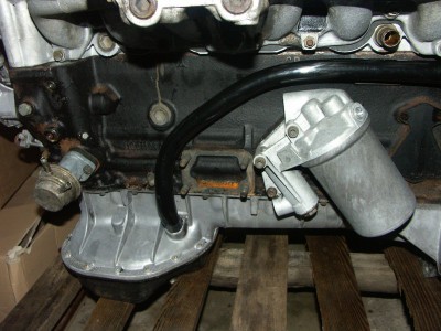

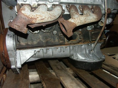

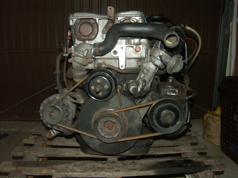

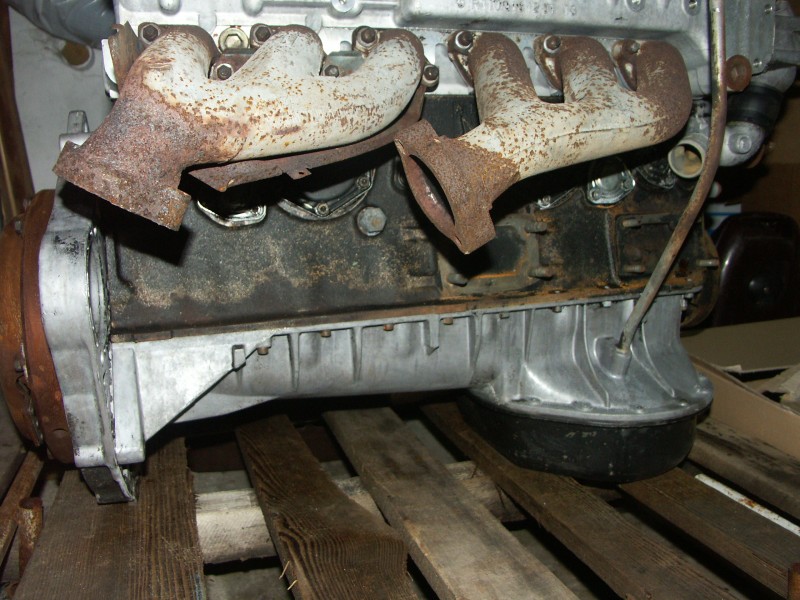

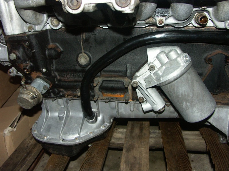

Mrozy zatrzymały prace nad autem. W weekend planuję rozebrać drobne elementy silnika i wysłać je do cynkowania i malowania proszkowego. Mimo słabej pogody trochę juz zrobiłem - motywuje mnie najbliższy zlot [zlosnik] [zlosnikok]
Silnik przed operacją mycia - brudas
PICT0281.JPG [ 33.97 KiB | Przejrzano 5060 razy ]
tutaj juz po myciu
PICT0374.JPG [ 42.26 KiB | Przejrzano 5060 razy ]
PICT0377.JPG [ 38.6 KiB | Przejrzano 5060 razy ]

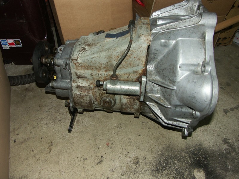

skrzynia też dostała wody
PICT0371.JPG [ 37.38 KiB | Przejrzano 5060 razy ]

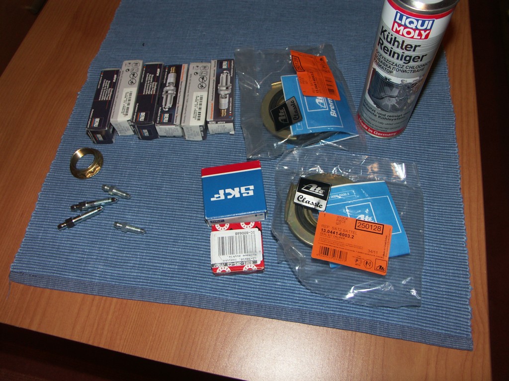

Dotarły kolejne małe zakupy upragnione reperaturki przednich zacisków z blaszkami [zlosnikhihi], łozyska alternatora, nakrętka skrzyni, filtr powietrza, płyny do silnika itp.
Dotarł tez tłumik końcowy oryginalny w idealnym stanie dzięki koledze brajtas
Teraz czekam na powrót elementów z ocynku (tu znowu pomaga mi monter), malowania proszkowego i kolejne na zamówienie z ASO od georem.
Pierwsze odpalanie jest zaplanowane na ten weekend
PICT0401.JPG [ 36.72 KiB | Przejrzano 4950 razy ]

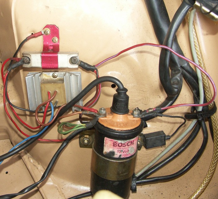

Silnik juz pod maską tylko pytanie do znawców tematu czy to jest podłączone dobrze czy coś muszę zamienić?
PICT0405.JPG [ 47.42 KiB | Przejrzano 4850 razy ]

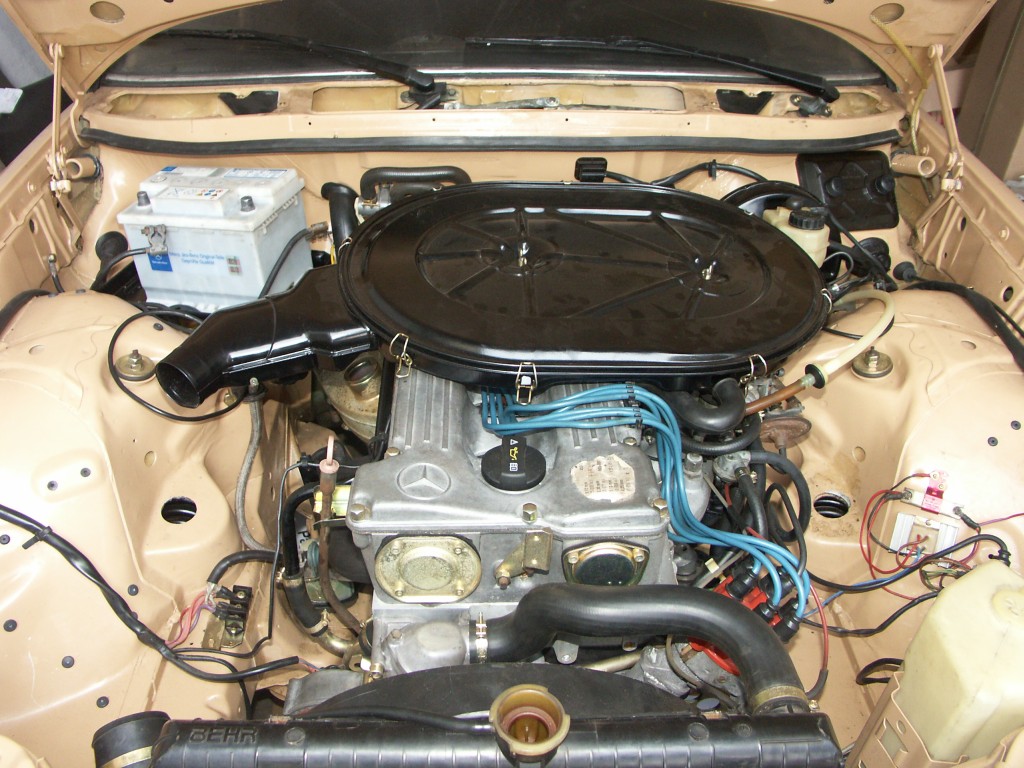

Tak wygląda aktualnie pod maską
PICT0406.JPG [ 46.8 KiB | Przejrzano 4850 razy ]
Zdobył kilka nowych rys na lakierze w komorze silnika, brakuje jednego pierścienia uszczelniającego kolektor-wydech. Jest bez wydechu na samych kolektorach ale...
DZIŚ SPALIŁ PIERWSZE LITRY PB95 I TO OD PIERWSZEGO PRZEKRĘCENIA KLUCZYKA trochę pomogłem bo paliwo było w przewodach i gaźniku [hihi]

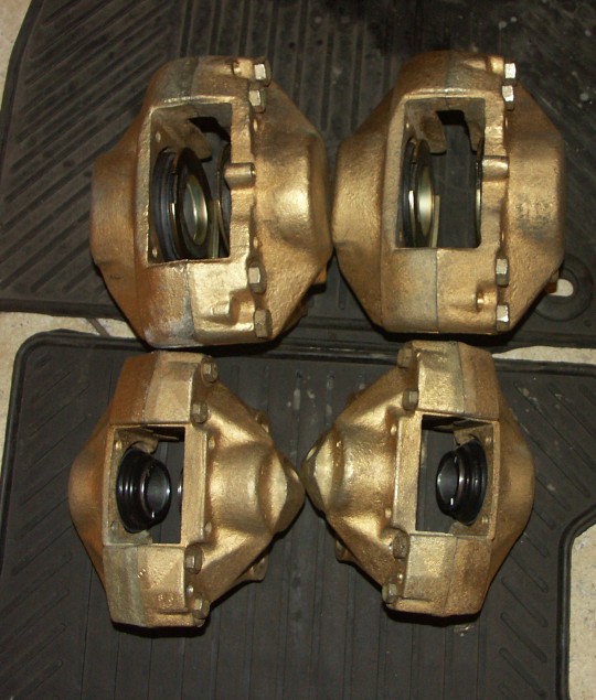

Wieczorem zrobiłem zaciski roboty mało bo tylko poskładać... [zlosnikok]
PICT0410.JPG [ 37.71 KiB | Przejrzano 4811 razy ]
