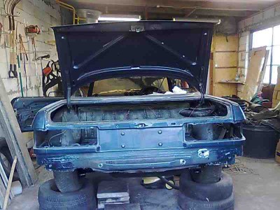

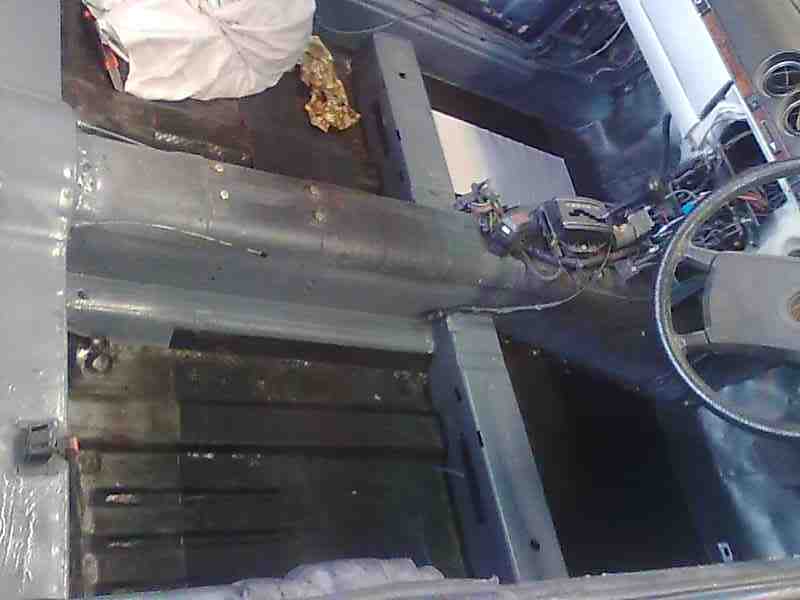

Chciałem pochwalić się małym ale postępem prac:)
Podłużnica prawy przód
Obrazek[/img]

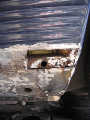

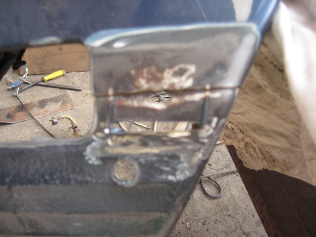

Rekonstrukcja lewego otworu na lewarek
Mała historyjka. Tak robota idzie jak stoję nad fachmanami:
Obrazek[/img]
Następne zdjęcia wkrótce..........

mam nadzieję że tą podłużnicę to czymś zamazaliście przed zamknięciem? proponował bym trochę skręcić miga bo strasznie smarka i pali.

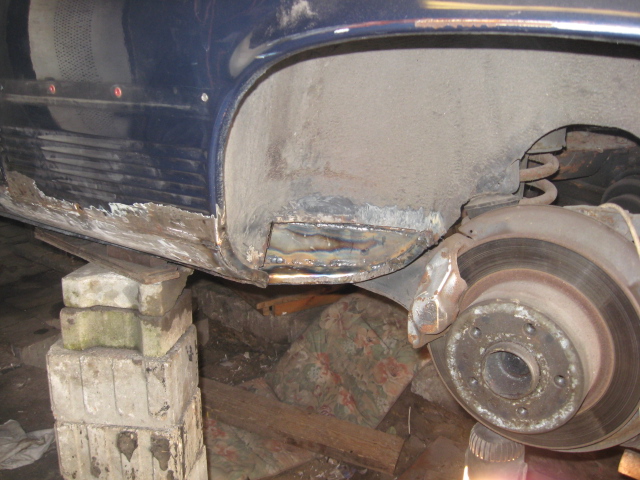

Jeżeli chodzi o podłużnice to będziemy je zalewać jakimś smarem od środka ale po wszystkich łataniach :)

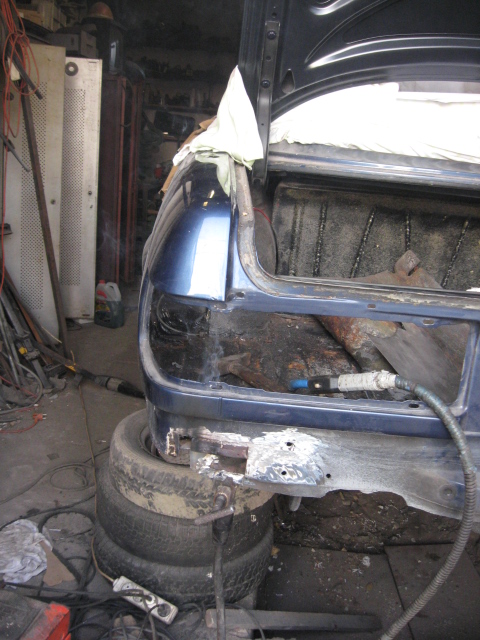

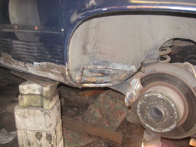

Mała reperacja nadkola i progu lewego
na razie tyle ...............

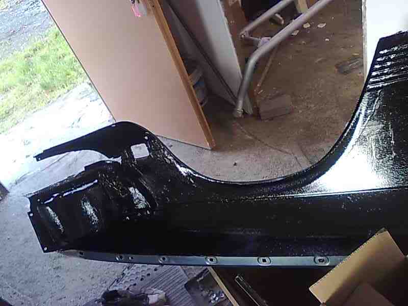

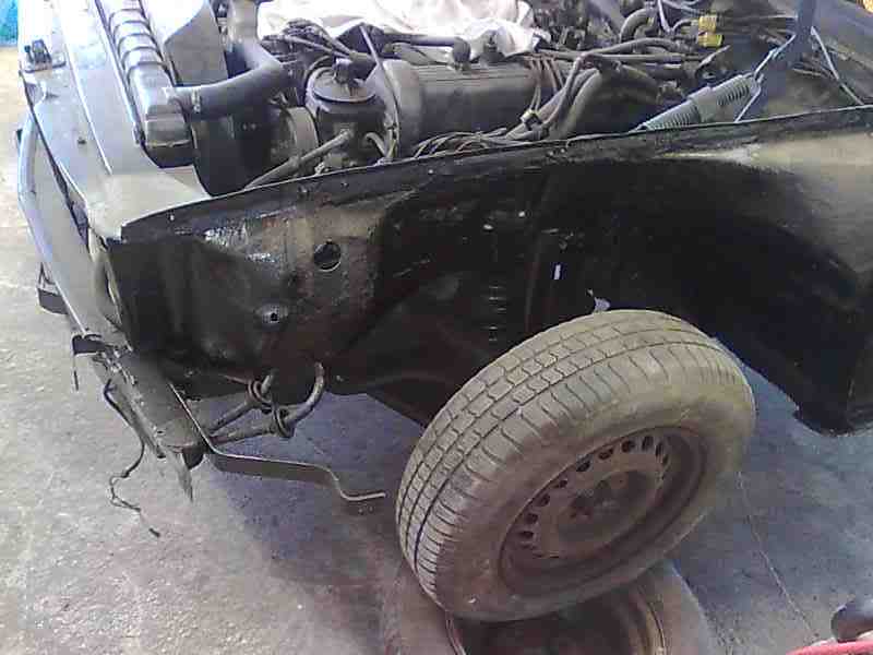

Prawy przód nadkole zakonserwowane!!!! [zlosnikz]
Pozostało przykręcić zbiornik podciśnienia, przykręcić amortyzator, doprowadzić do ładu błotnik i można go montować.

Post: śr lut 10, 2010 5:12 pm
Posty: 419
Czy zastosowałeś BITEX [totalszok] //
280 SLC 80rp
Post: śr lut 10, 2010 9:13 pm
No ładnie ładnie ! kolega teraz dostanie po głowie za zastosowanie tego czarnego gówn...a w swoim samochodzie. Jak nie wiesz jakie szkody robi bitex to znajdz sobie wątek kolegi kamaela gdzie jego 115 po roku postoju w garażu (nie wyciągane na zewnątrz) zardzewiało od nowa przez to badziewie, więc jeśli nie chcesz za dwa trzy lata robić ponownie blachy to zmyj to jak najszybciej

Śpieszę wyspowiadać się z ostatniego zdjęcia w moim wątku:)
Całe wczorajsze popołudnie spędziłem na studiowaniu wątków na ten temat na naszym forum i nie tylko. Dziś byłem w warsztacie i przeprowadziłem dość szczegółową (według mnie) rozmowę z blacharzem.
Konserwacja w kolorze czarnym to nie jest BITEX. Jest to mikstura jego receptury na bazie jakiś substancji do konserwacji zbiorników (starego typu) na gaz. Stosuje to dziadostwo od 20 lat i daje gwarancje na na 5 lat. Ale mówi że wytrzyma więcej. Oczywiście pod spód są zastosowane podkłady antykorozyjne (Boll)
Mówiąc szczerze troszkę mnie uspokoił. Pozostaje przy tym jego patencie :)

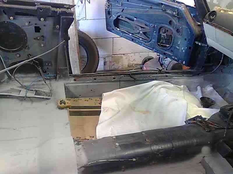

Powoli kończymy blacharkę, a oto akcja z szyberdachem:
Mam prośbę przy okazji, czy któryś z szanownych kolegów miałby ramę szyberdachu do sprzedanie w dobrym stanie bo ta nasza jest dokładnie schrupana.
pozdro[/img]

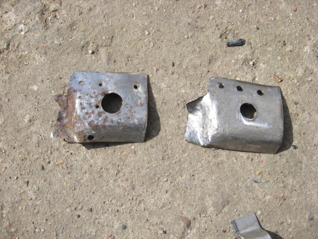

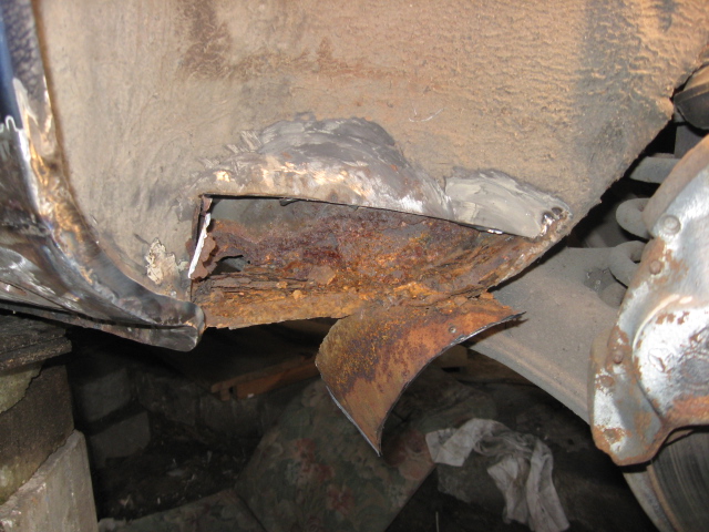

Kilka zdjęć z drobnych ubytków:
IMG_0011.JPG [ 238.04 KiB | Przejrzano 5880 razy ]
IMG_0009.JPG [ 187.49 KiB | Przejrzano 5880 razy ]
IMG_0001.JPG [ 161.5 KiB | Przejrzano 5880 razy ]
107 038.jpg [ 179.85 KiB | Przejrzano 5880 razy ]
107 035.jpg [ 182.18 KiB | Przejrzano 5880 razy ]
107 003.jpg [ 147.41 KiB | Przejrzano 5880 razy ]

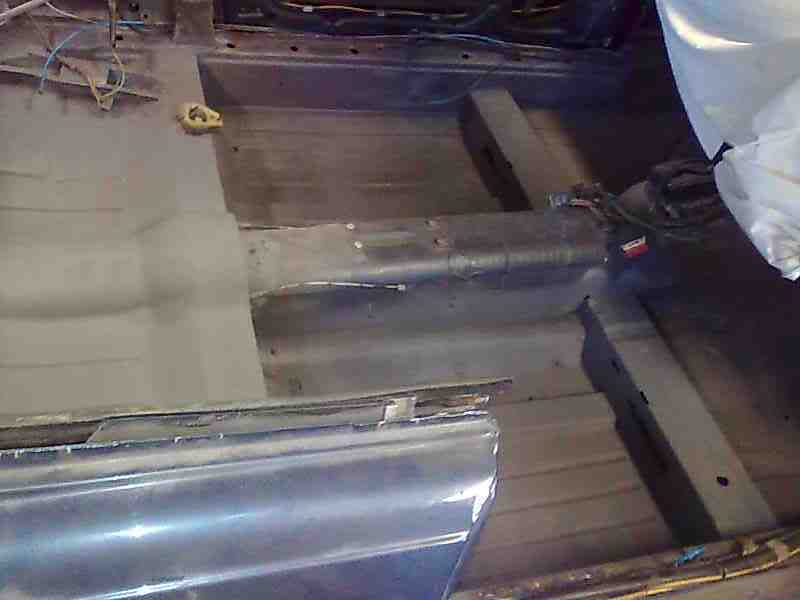

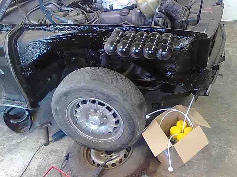

A to kilka fotek z procesu konserwacji [jezyk3]
Zdjęcie0128.jpg [ 30.35 KiB | Przejrzano 5878 razy ]
Komentarz: Przez lejek zalewane były podłużnice
Zdjęcie0110.jpg [ 35.64 KiB | Przejrzano 5878 razy ]
Zdjęcie0121.jpg [ 25.47 KiB | Przejrzano 5878 razy ]
Zdjęcie0113.jpg [ 44.55 KiB | Przejrzano 5878 razy ]
Zdjęcie0109.jpg [ 36.95 KiB | Przejrzano 5878 razy ]
Zdjęcie0108.jpg [ 46 KiB | Przejrzano 5878 razy ]
Zdjęcie0107.jpg [ 36.77 KiB | Przejrzano 5878 razy ]

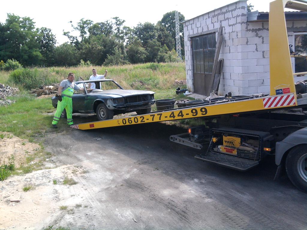

Wywozimy cupetkę do lakiernika
