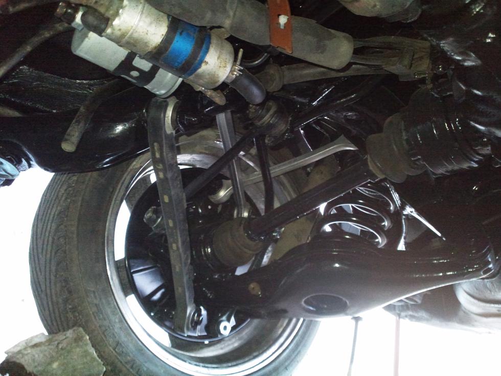

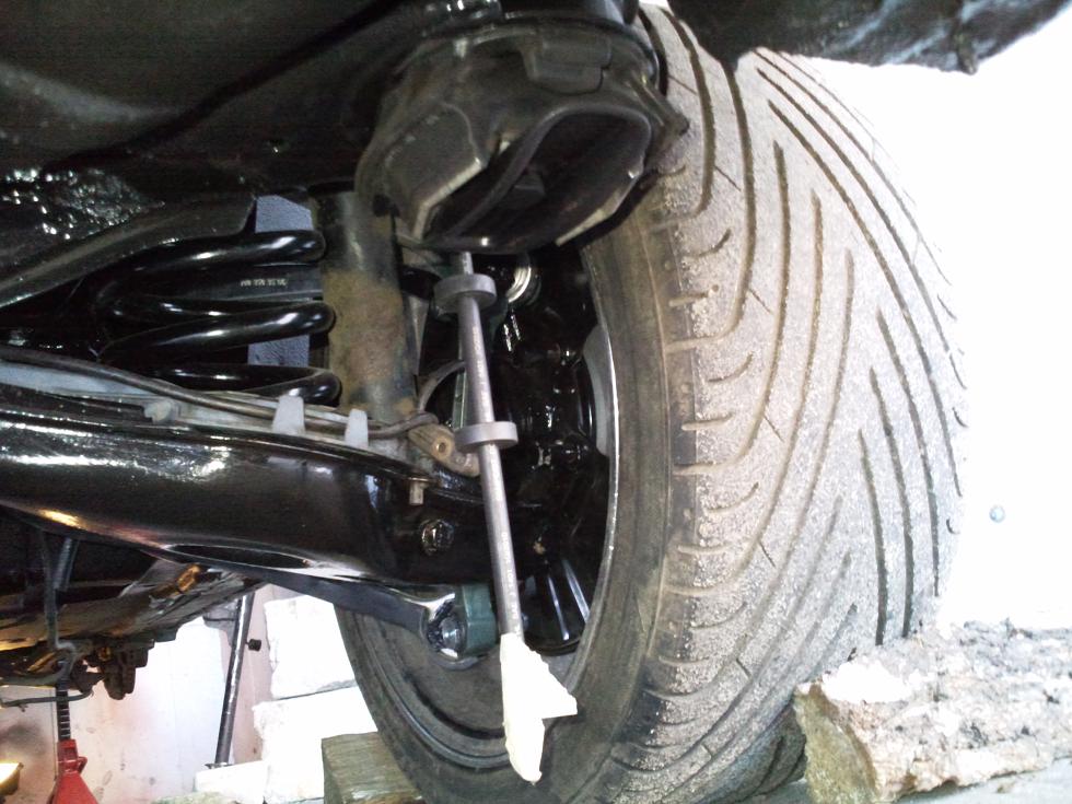

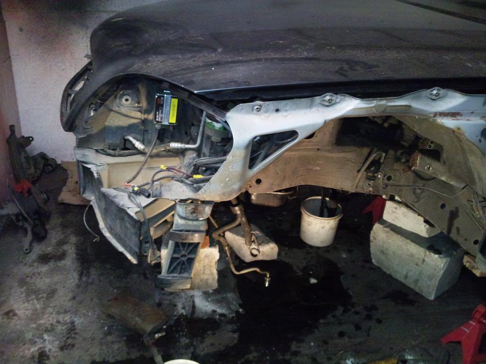

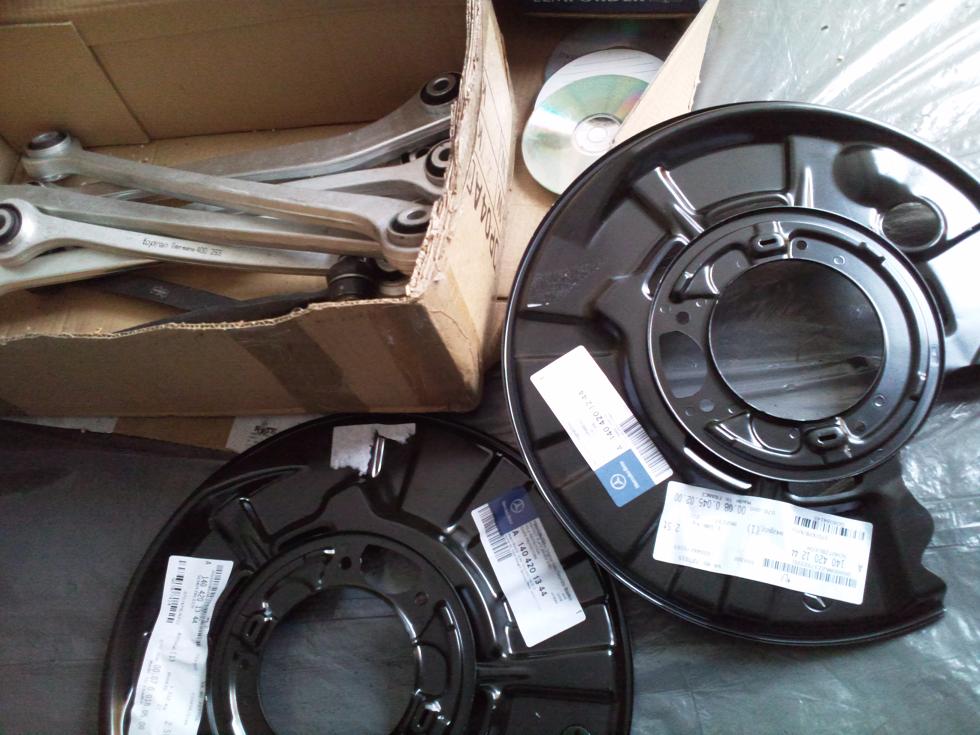

A więc tak, tył został juz zlozony, co prawda czekam jeszcze na nowe linki od recznego, amortyzatory i reperaturki zacisków, ale koła sa juz zalozone i aktualnie zaczynam to samo z przednim zawieszeniem, dzis udało mi sie całkowicie je zdemontować, w tyg. wysyłam przekładnie kierowniczą do regeneracji, i biore sie za czyszczenie blach, korozji jest sporo z przodu, okazało się równiez ze mam do wymiany poduszki silnika, choć nie było żadnych oznak zuzycia, to sa doszczetnie wywalone.
Pozatym standardowo nowe poduszki na rame, wszystkie tuleje, sworznie, i wszystko co gumowe zostanie wymienione, rownież amorki i tarcze, roboty jest jeszcze sporo i nie wiem czy do lata sie wyrobie, czas okaże.
Aha, czy ktoś wie co to za zbiornik pod zawiasem maski, ida do niego dwa przewody hydrauliczne

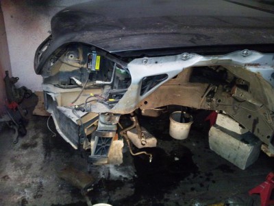

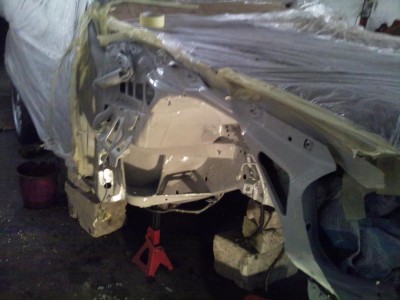

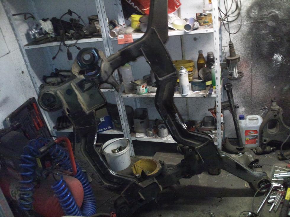

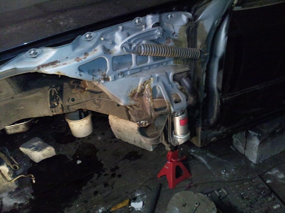

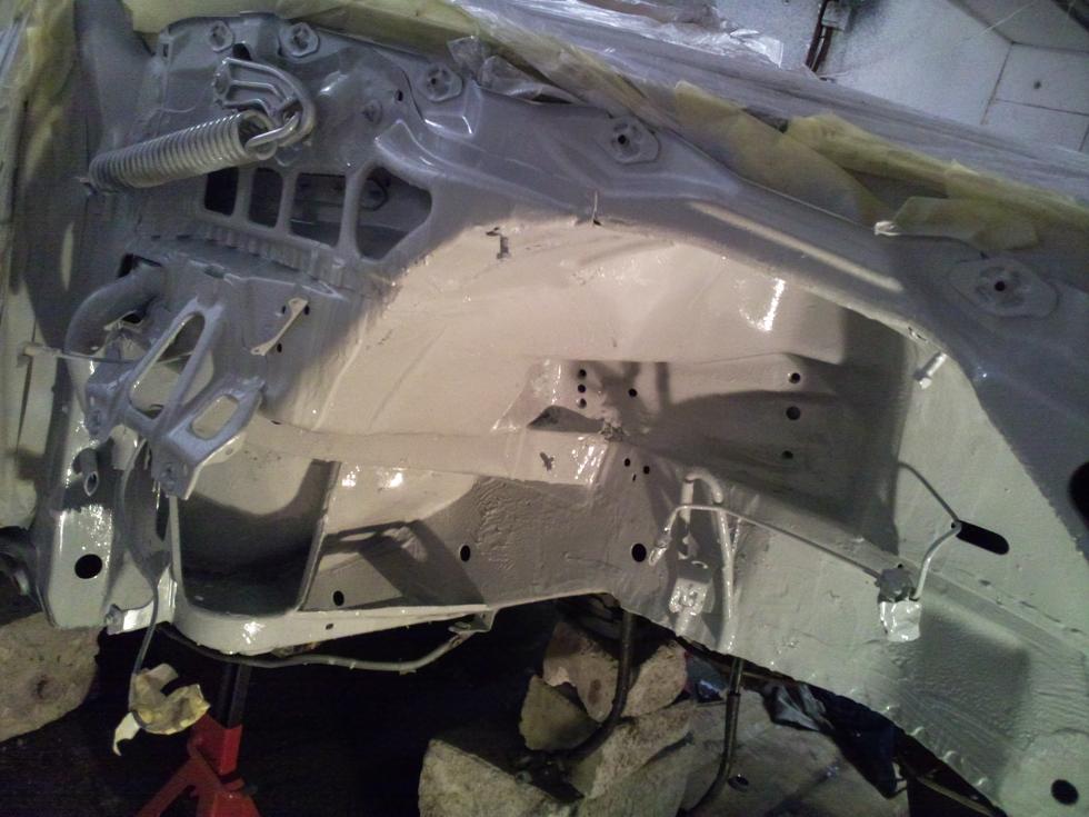

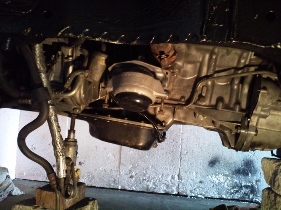

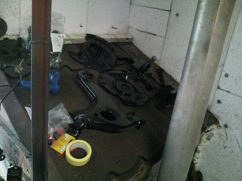

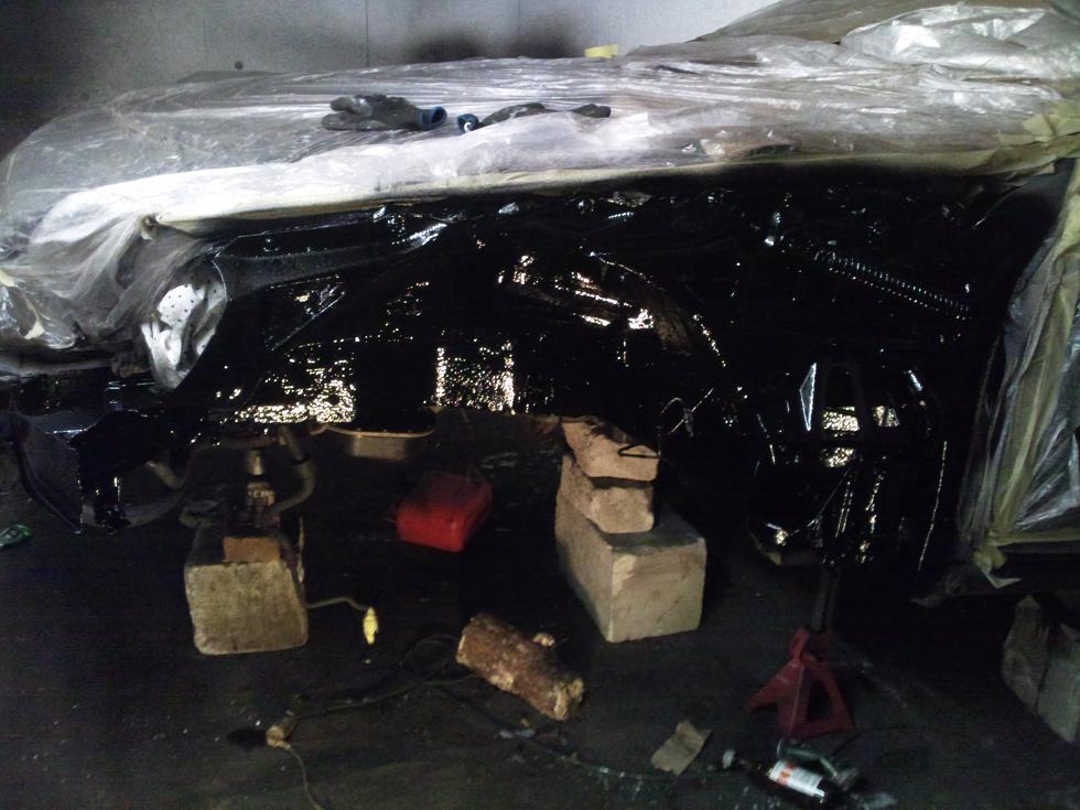

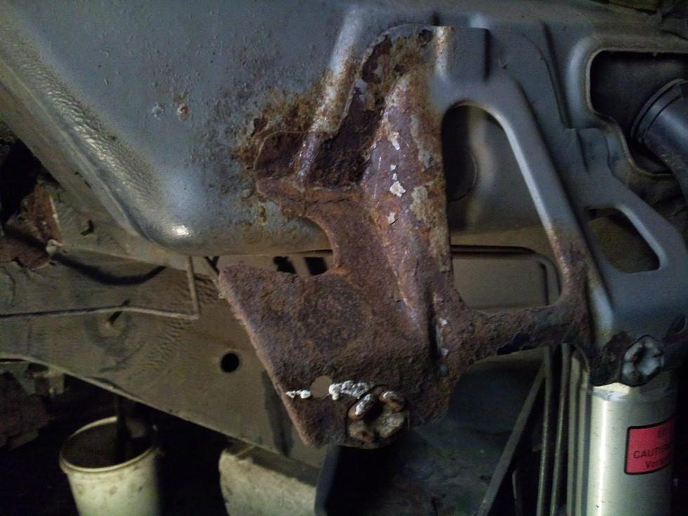

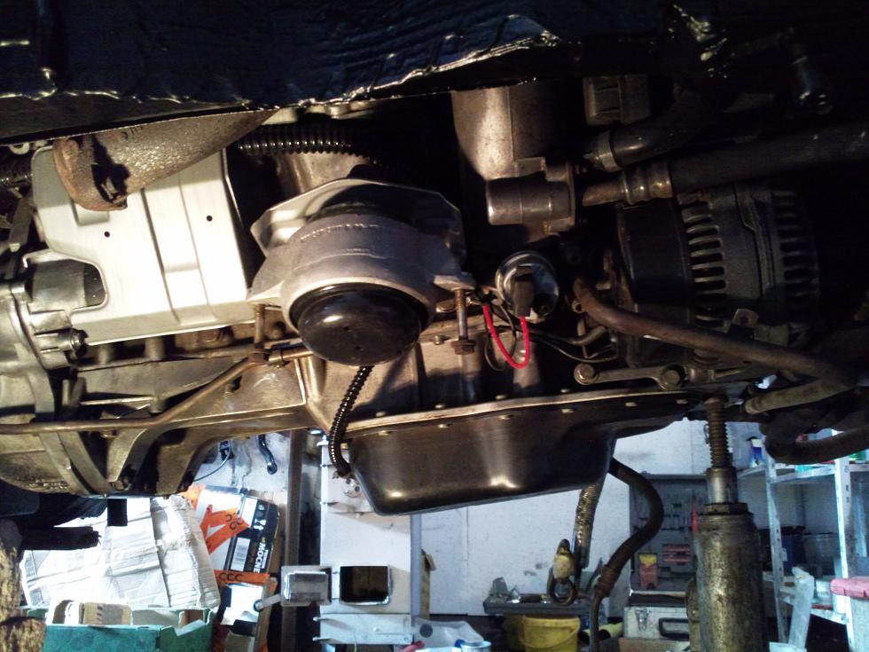

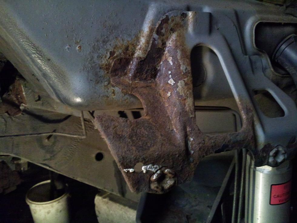

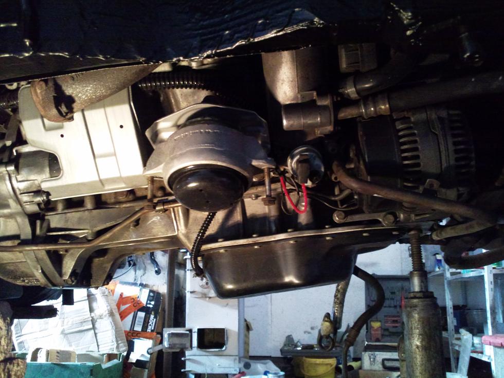

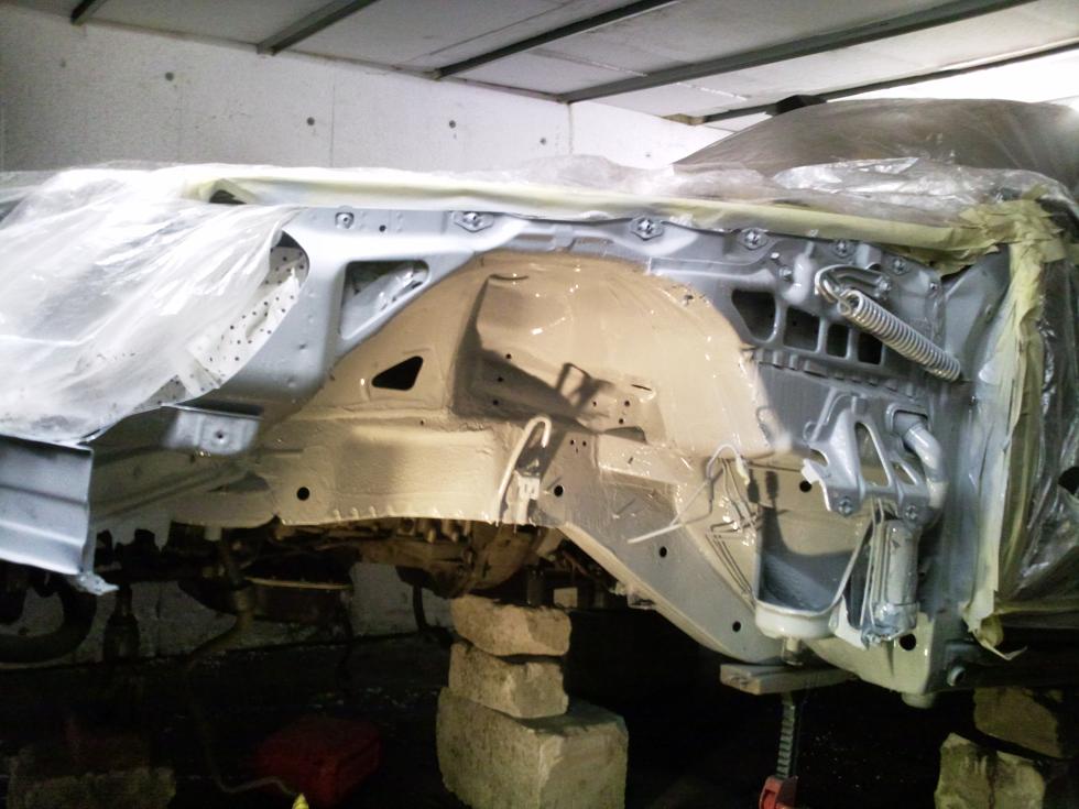

Dzis udało mi się zakonserwować boczne fartuchy (wytrawiacz rdzy, epoksyd, srodek do konserwacji podwozi z włoknem szklanym), przy okazji łatwego dostepu, wymontowałem pompe wspomagania, by powymieniać w niej uszczelniacze i gume pompy, wymieniłem regulator napiecia w alternatorze, załozyłem nową uszczelke małej miski olejowej, oraz wymieniłem czujnik cisnienia oleju, pozatym umyłem cały dół silnika, bede musiał jeszcze wymienic simeringi na wałkach w kopułkach zapłonowych bo troche z nich cieknie, zastanawiam sie jeszcze nad wymiana łańcucha rozrzadu, ale to raczej robota dla mechanika, ja się sam tego nie podejme.
W koncu doszły tylne amorki i linki recznego, bede mógł złożyc całkowicie tył.
Zapomnialem zrobić zdjęcie ale odkryłem kruszejacą wiązke od alternatora i rozrusznika, w tej wiązce ida też przewody do czujników silnika i każdy z tych cienkich przewodów kruszy sie podobnie jak w przepustnicy, naszczęscie wymiana przewodów nie jest trudna, także każdy kto posiada W140 lepiej niech tam zajrzy
przod1.JPG [ 125.76 KiB | Przejrzano 13741 razy ]
przod2.JPG [ 124.17 KiB | Przejrzano 13741 razy ]
przod3.JPG [ 112.32 KiB | Przejrzano 13741 razy ]
przod4.JPG [ 128.24 KiB | Przejrzano 13741 razy ]
przod5.JPG [ 124.98 KiB | Przejrzano 13741 razy ]

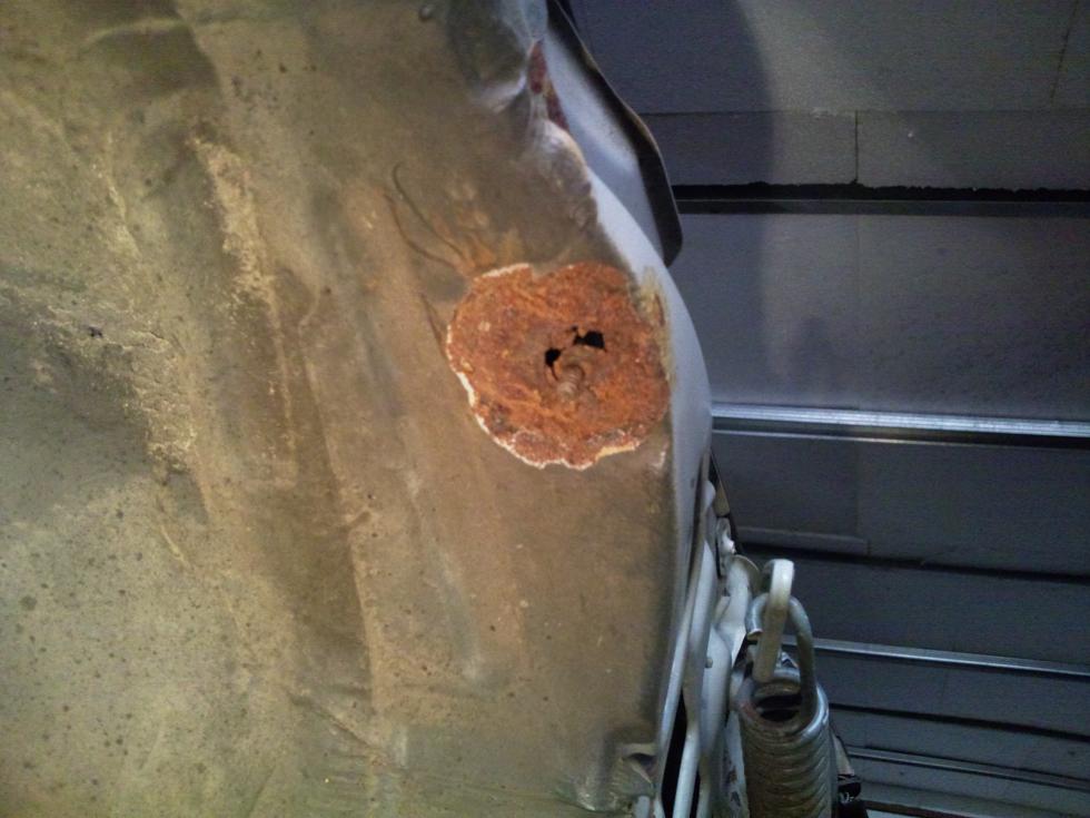

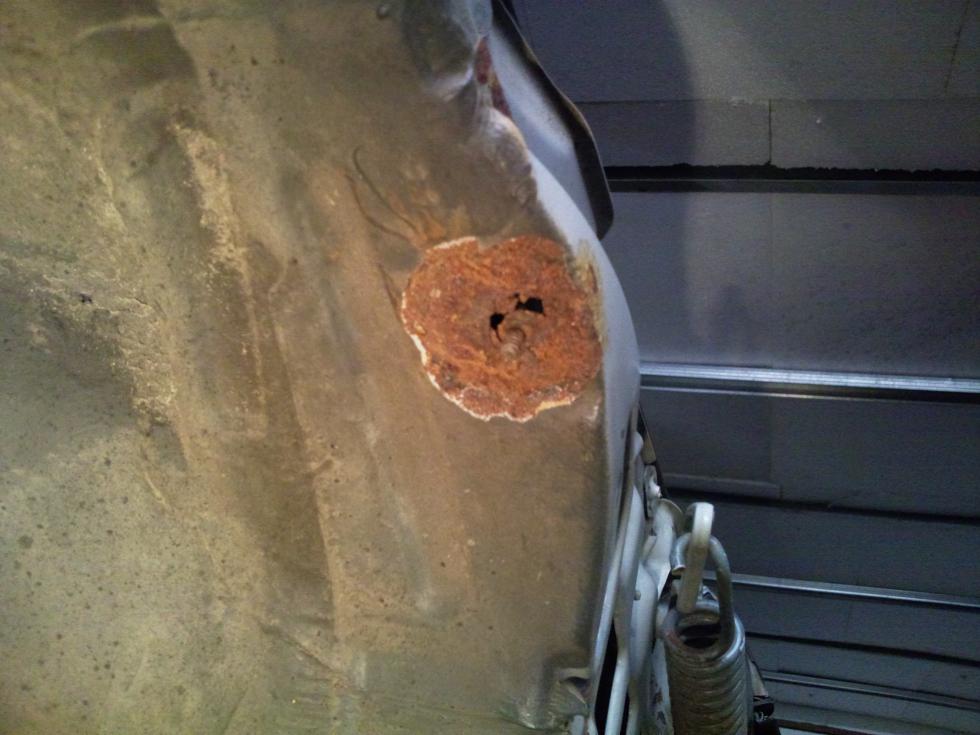

Najwięcej korozji jest przy wystajacych pretach do mocowania nadkoli z tworzywa sztucznego, w kilku miejscach te preciki odpadły z blachą i musiałem spawac i wstawiać nowe, w przodzie to chyba najsłabsze punkty

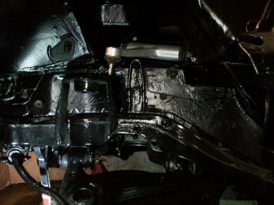

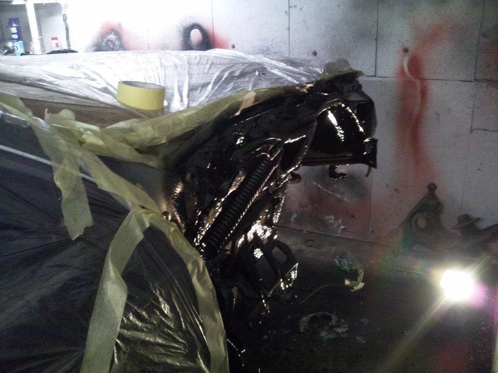

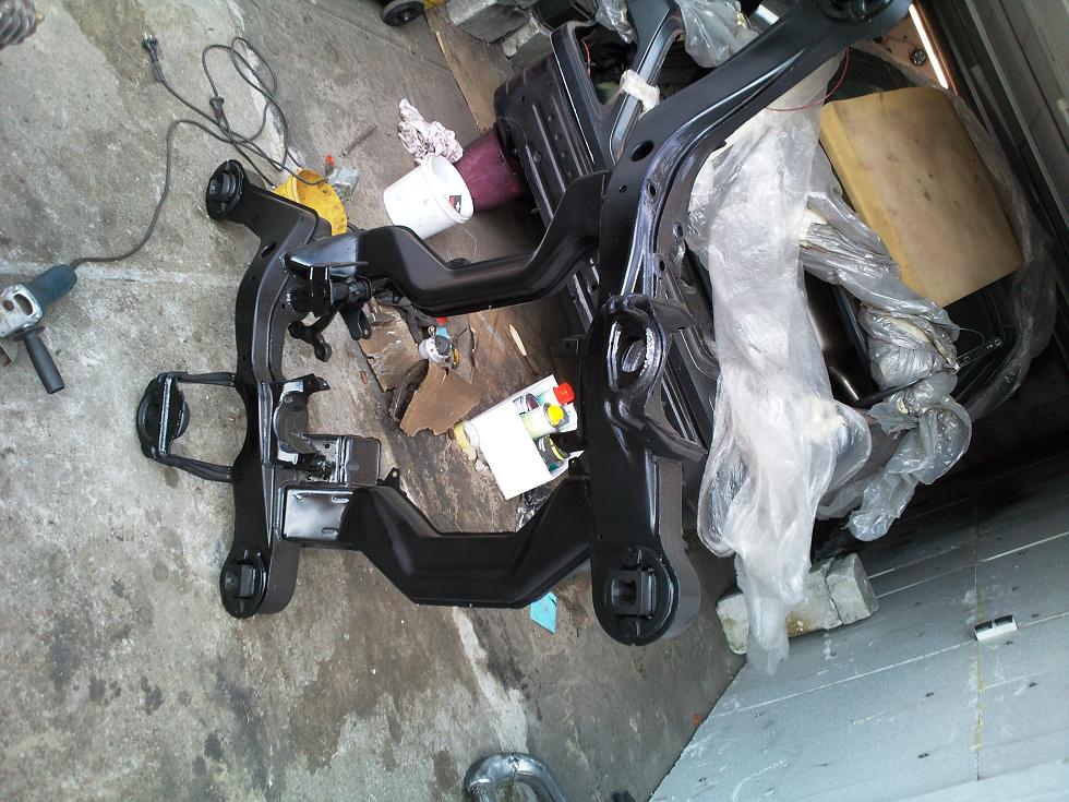

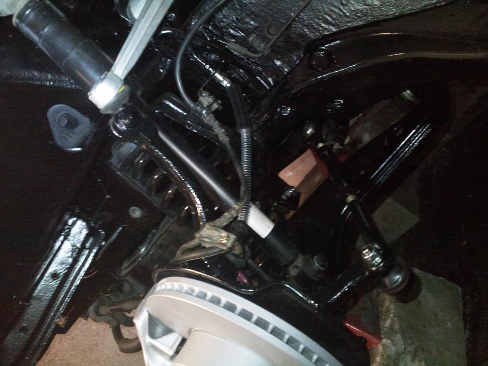

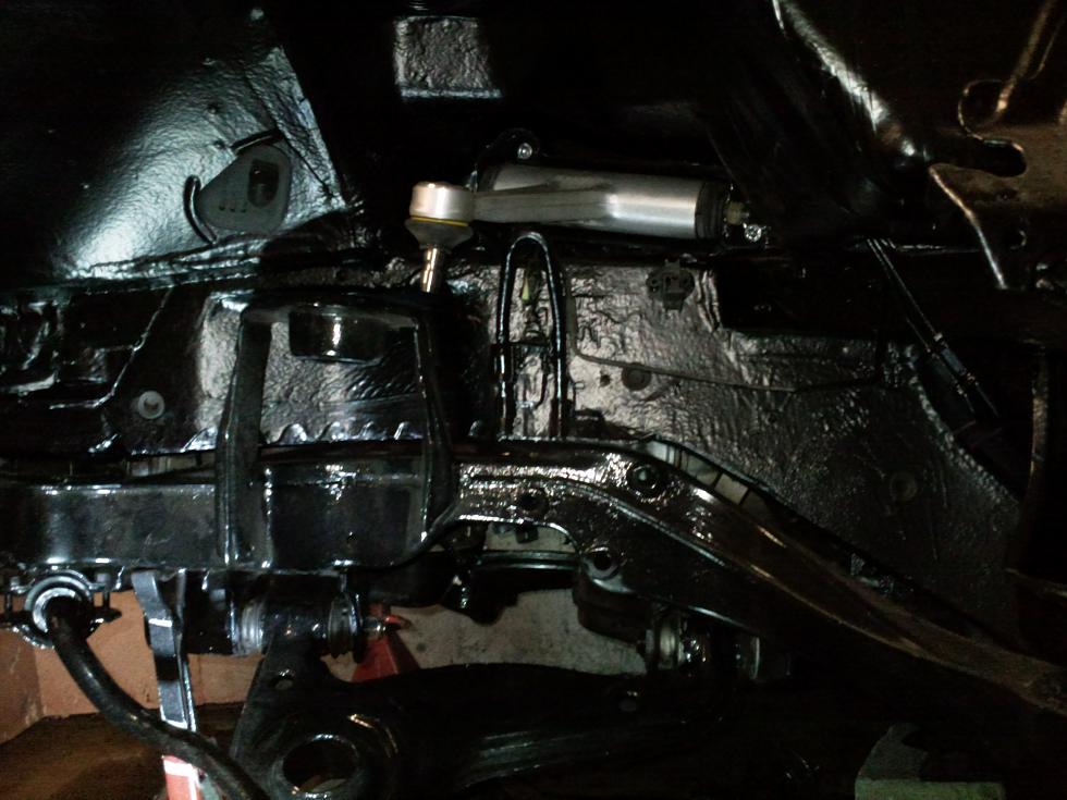

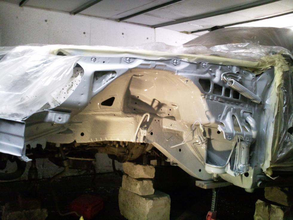

Powoli naprzód, rama jak i wszystkie elementy z przedniego zawieszenia zostały wyczyszczone i pomalowane, przykreciłem nowe poduszki silnika (stare były tak wybite ze gniazdo całe latało w srodku), wymieniłem uszczelniacze w pompie od wspomagania, wiązka idaca od alternatora i czujników została wymieniona na nowa, stara kruszyła sie identycznie jak miało to miejsce w przepustnicy, jutro moze zaczne powoli składac wszystko do kupy.

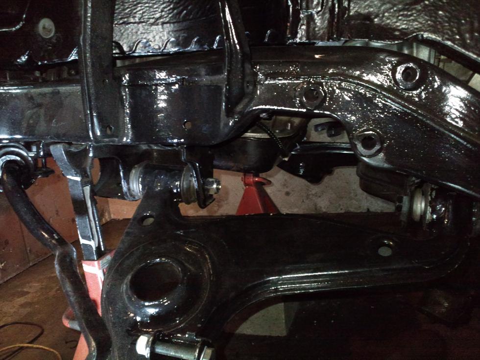

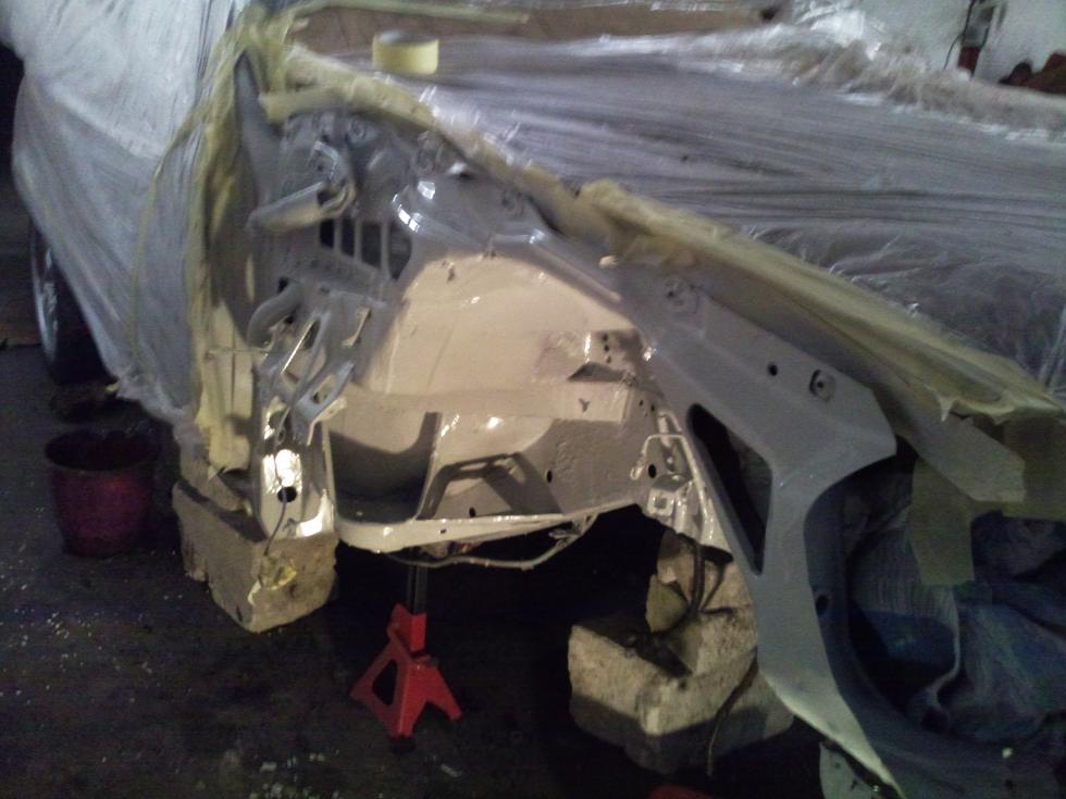

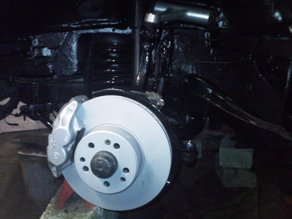

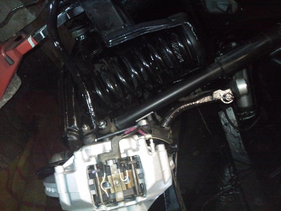

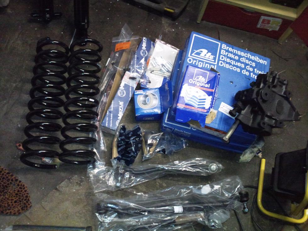

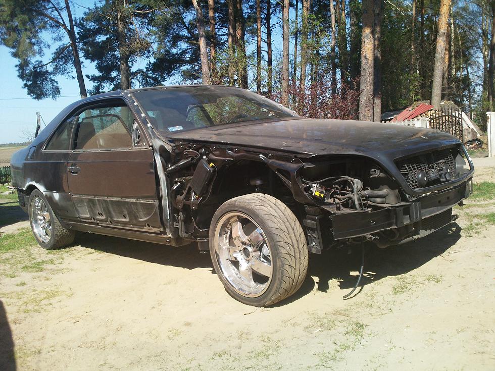

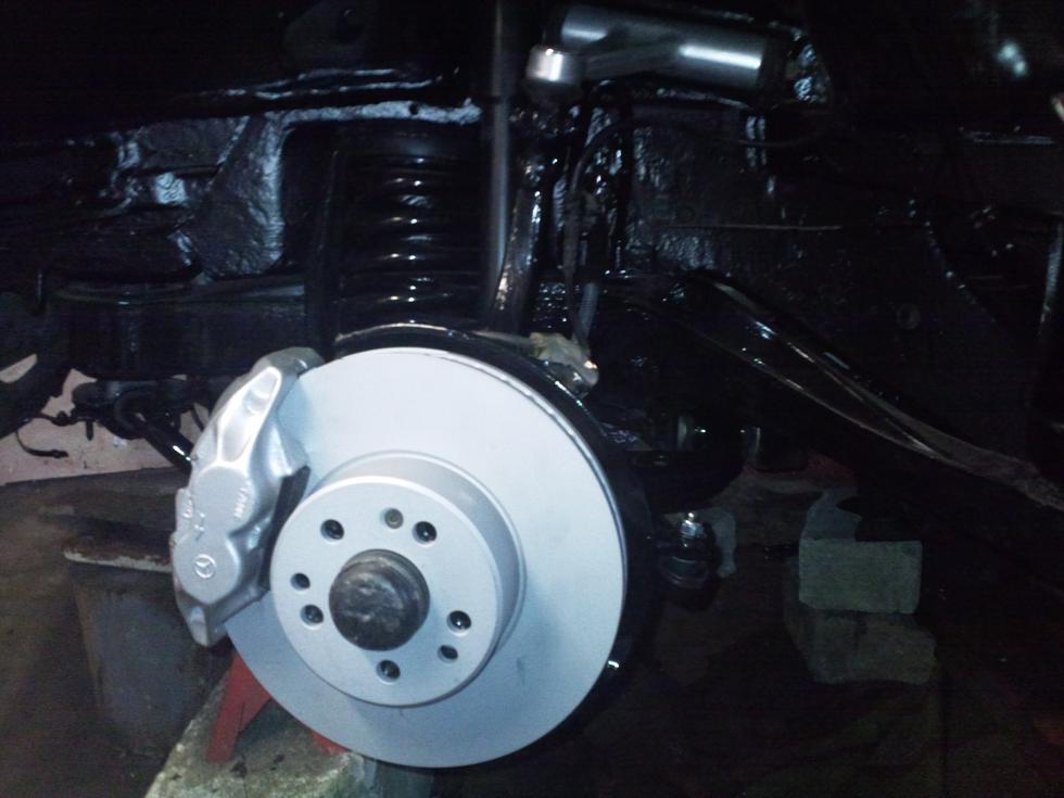

Witam po dłuzszej przerwie, w końcu udało się całkowicie złożyc przednie zawieszenie, zostało wymienione w nim niemal wszystko, kolumna kierownicza jak i pompa wspomagania została zregenerowana, teraz jeszcze trzeba złożyc tylny hamulec reczny, podłączyc linki, odpowietrzyc układ hamulcowy i auto bedzie mogło jechać do lakierowania, oto fotki z placu boju, wykonane niestety telefonem.

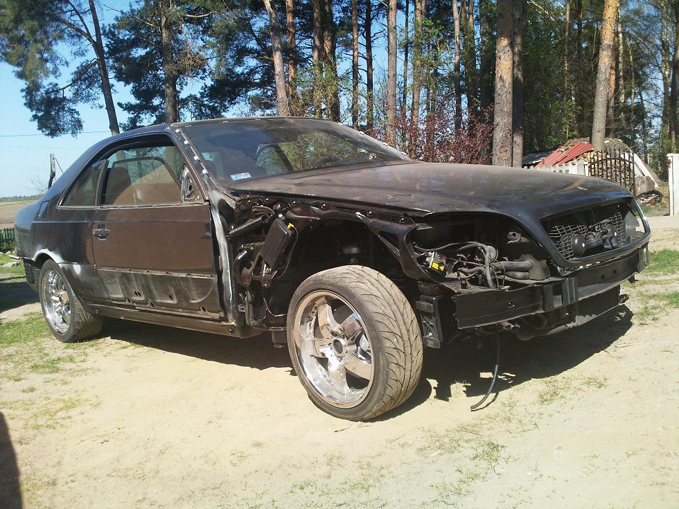

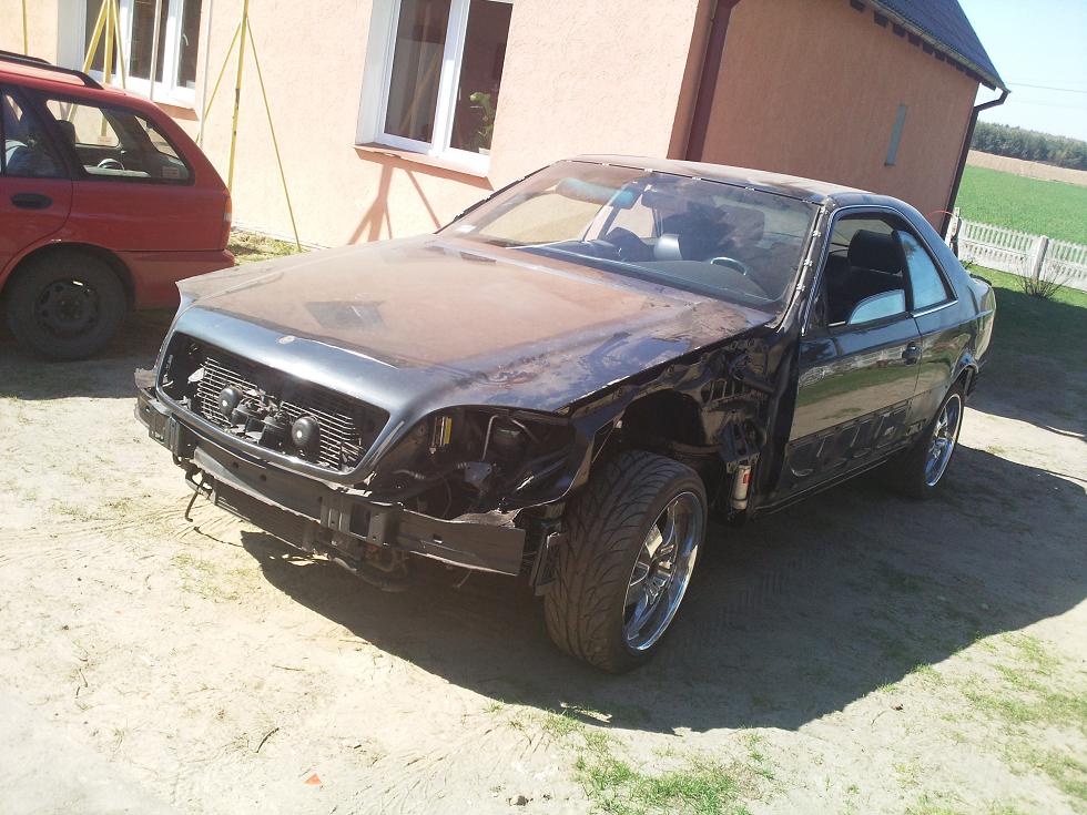

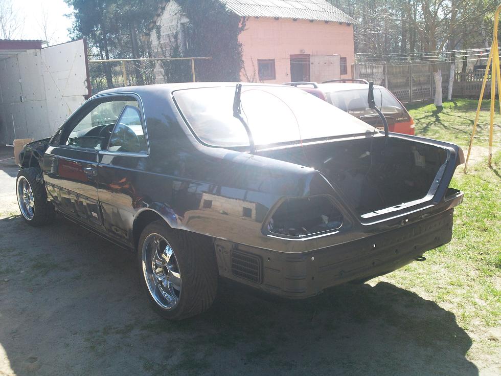

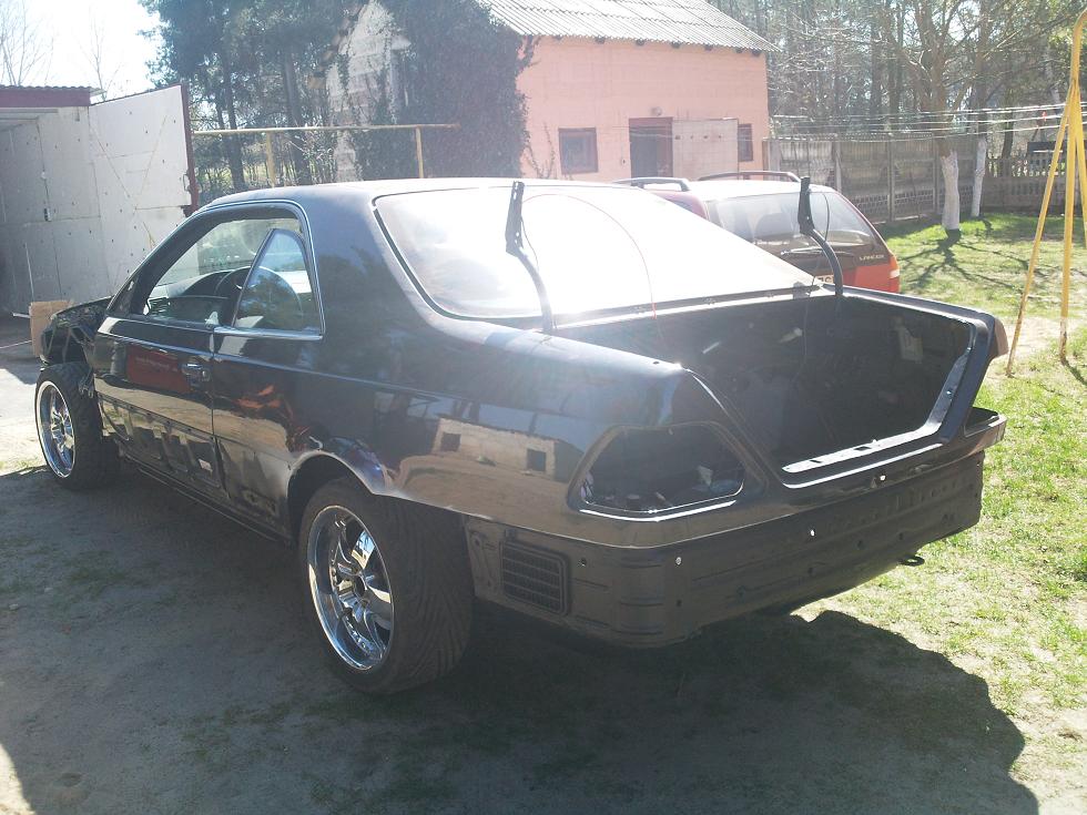

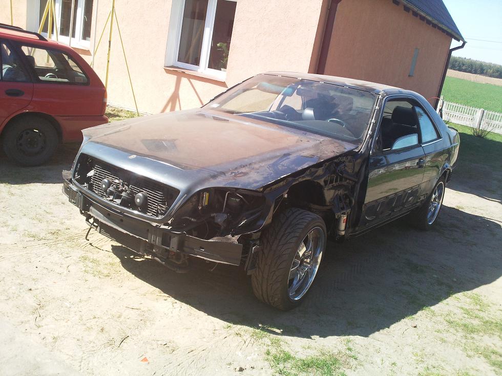

Dziś pierwszy raz od bardzo dawna merc ujrzał swiatło dzienne.
