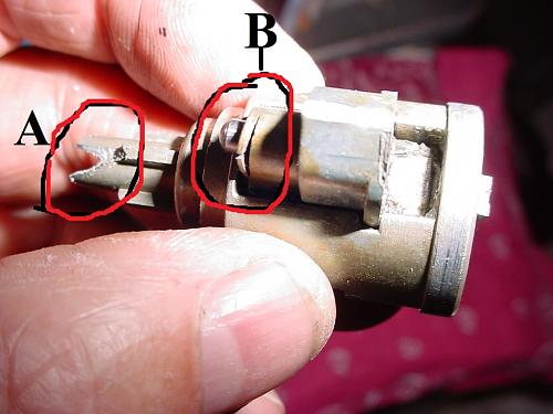

Wczoraj zamontowałem naprawioną stacyjkę i udało mi się to bez ruszania deski - jedynie wypchałem zegary. Uszkodzenie leżało po stronie stacyjki - pękł drobny element a to czasem uniemożliwiało przekręcenie dobrze działającej wkładki. Po usunięciu usterki wszystko wróciło do normy. Ponieważ wkładka została wyczyszczona i przepłukana już wcześniej, teraz działa mi tylko komplet kluczyków zapasowych - czyli tych niewytartych. Jak tylko znajdę odpowiednie zdjęcia to pokażę Wam jaki dokładnie element uległ zniszczeniu.

Post: sob cze 01, 2013 9:30 am
Posty: 676
Numer GG: 4141125
Lokalizacja: Gliwice
Cześć!
znalazłem zdjęcie na forum benzworld.org, na którym widać uszkodzoną w dokładnie ten sam sposób co u mnie (Chodzi o część zaznaczoną literką "B"). Uszkodzone gniazdo z kulką zostało usunięte. Fachowiec stwierdził, że część ta podobnie jak ząb ósemka - jest ale nie wiadomo po co. Po usunięciu stacyjka działa bez zarzutu a fachowiec zaręczył to swoją 25 letnią praktyką i kilkoma setkami naprawionych stacyjek.
