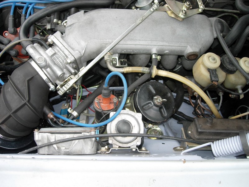

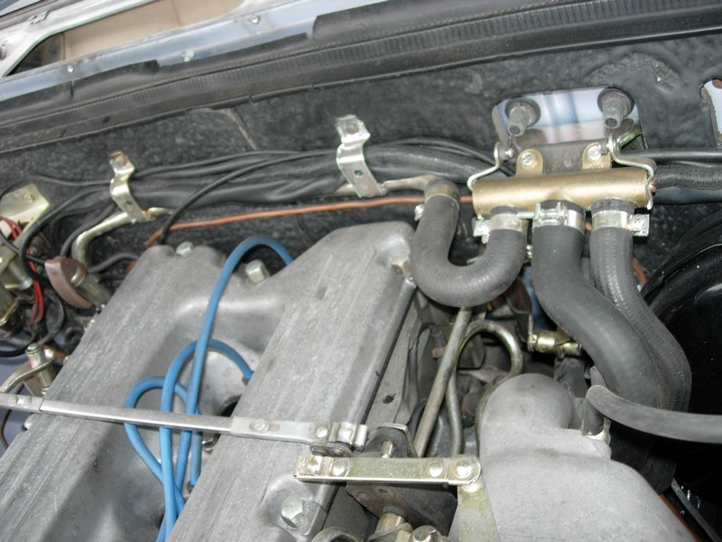

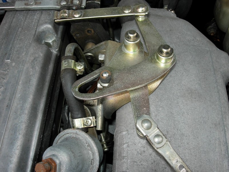

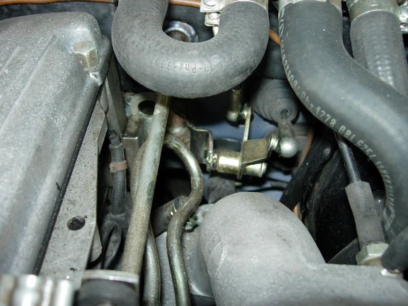

Innych nie mam-to mój były 280E-znalazłem gdzieś na dysku.
Możesz sobie układ dzwigni odszukać w EPC -jest oryginalny rysunek.
Parę elementów jest jeszcze po drugiej stronie ściany grodziowej czyli w kabinie...

Wow! Zdjęcie numer 3 - mówi mi wszystko! U mnie ktoś zrobił wcześniej rzemiosło - nie mama tam takiej dźwigienki.
Z jakiego rocznika był twój 280E ?
U mnie dźwigienki nie są w kształcie płaskownika a jako pręty - czyli raczej mama starsze rozwiązanie.
Bardzo ciekawe jak wygląda mechanizm po drugiej stronie grodzi. Niestety w Łodzi mam ASO gdzie muszę dokładnie pokazać na obrazku co chę kupić. Stąd te pytania.
Chyba ze ktos z was mam takie elementy z 280e czy ce do odsprzedania?
Wowek
