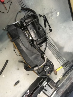

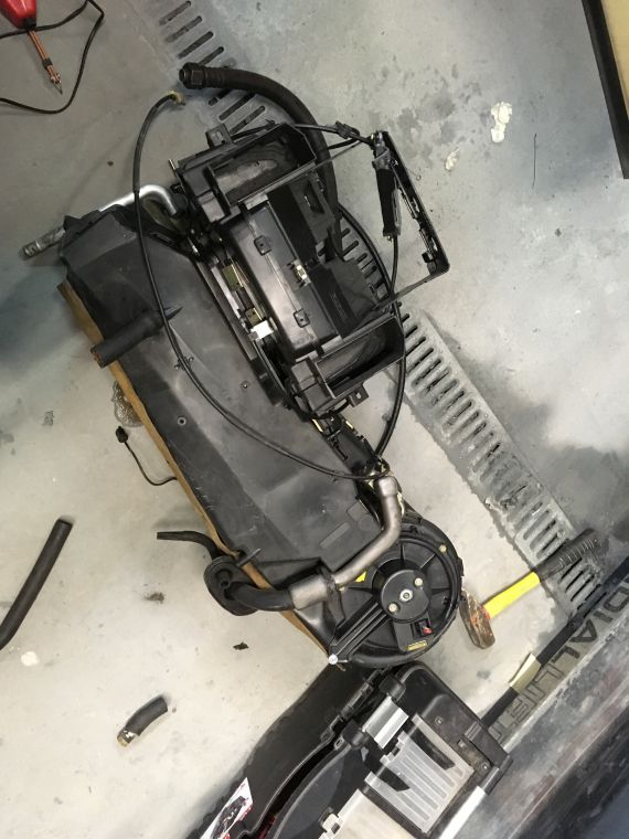

Więc tak do sączka wody z parownika użyłem gumowej rurki, spokojnie pasuje o śrdnicy 22mm
Komentarz: Cały parownik wraz z nagrzewnicą

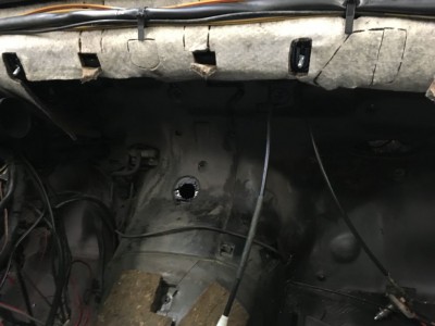

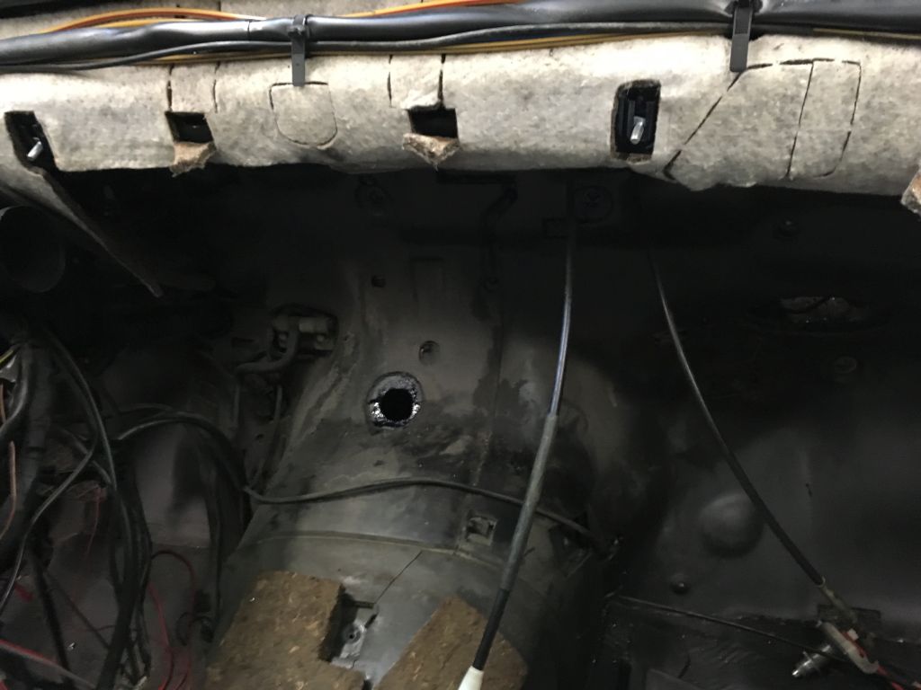

Post: pt paź 07, 2016 1:06 pm
Posty: 282
Lokalizacja: Szczecin
Wycięta dziura w tunelu pod sączek, zabezpieczyłem to gumą oraz dałem masę wytłumiającą. Nie wiem czy zda to egzamin ale fabrycznie chyba było to gorzej :)
Po prawej otwór w grodzi na przewody do sprężarki.

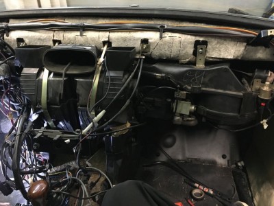

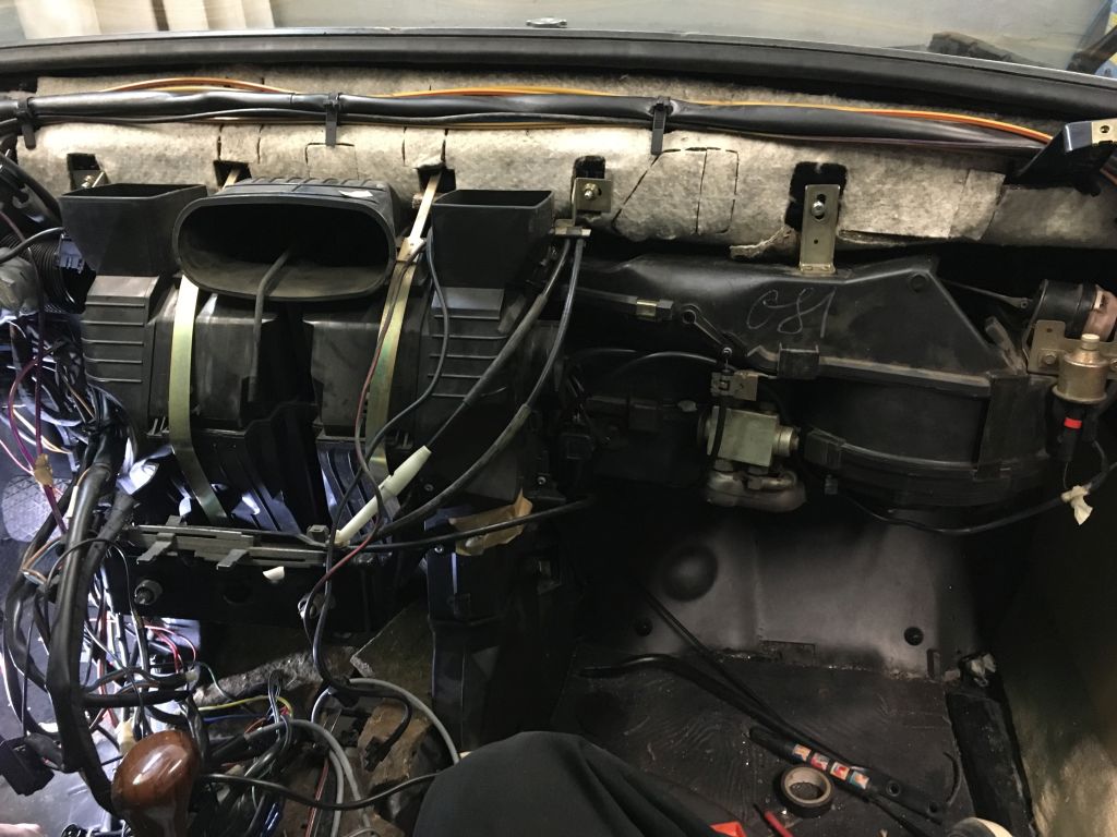

Post: pt paź 07, 2016 1:21 pm
Posty: 282

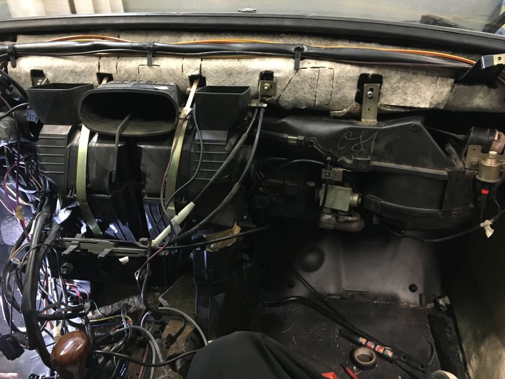

Pudło wrzucone. Nagrzewnica trzyma się na metalowych opaskach oraz 2 śrubach w podszybiu i mocowaniu w tunelu. Z dolnymi wlotami trzeba się trochę namęczyć żeby je włożyć ale jakoś idzie. Co do mocowania samego parownika do podszybia to trzeba dorobić sobie z blaszki dystans. W fabryce pewnie było coś takiego jednak ja w swoim zestawie nie miałem.

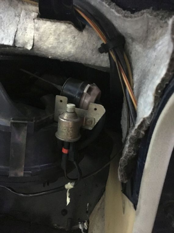

Post: pt paź 07, 2016 1:30 pm
Posty: 282
Zaworek podciśnieniowy do zamykania klapy od obiegu wewnętrznego powietrza. Podłączamy go do wiązki od klimy. Podciśnienie bierze z głównej linii zaraz po kolektorze. Musimy pamiętać o dodaniu zaworu zwrotnego pod maską na tym wężyku.
