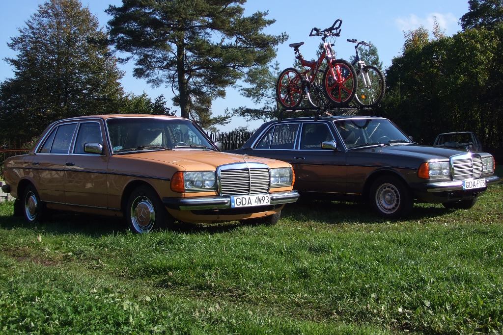

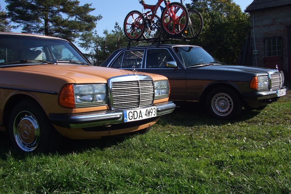

Pomarańczowa nie chce rdzewieć, dlatego progi jeszcze nie przemalowane... [zlosnik]
158.JPG [ 223.67 KiB | Przejrzano 14602 razy ]
159.JPG [ 219.59 KiB | Przejrzano 14602 razy ]
Cóż mogę powiedzieć na koniec... Niebywałą rozkoszą było wsiąść do tego auta pierwszy raz po remoncie... Najfajnejsze jest w pełni oryginalne i niezniszczone wnętrze. Mimo, że nienawidzę czarnych wnętrz, to z przyjemnością wsiadam do tego auta.
Miny znajomych? Bezcenne! Teraz każdy chce się wozić beczką. [zlosnik]
Koszty naprawy nie przekroczyły 3000zł.
Więcej komentarza nie przychodzi mi do głowy. Jak coś sobie przypomnę, to napiszę.
Pozdrawiam, Arek.
