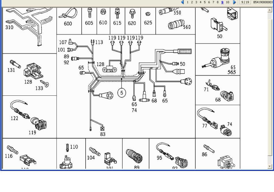

Kaeste oto nr wtyczek, które będziesz potrzebował wraz z cenami z ASO (choć mogą się różnić):
Nr: 0125450428 - wtyczka do czujnika faz rozrządu - 2 piny - cena 6,44 zł + pin 5,86 zł./szt.
Nr: 2105407481 - wtyczka do czujnika temperatury płynu chłodniczego do sterowania wtryskiem - 4 piny - 46 zł
Nr: 0115458528 - wtyczka do czujnika temperatury płynu chłodniczego do zegara - 1 pin - 6,44 zł + 6,44 pin
Nr: 0125452428 - wtyczka do instalacji - bodajże 4 piny - 7,14 zł + pin 6,44 zł/szt. (chyba jest 2 pinowa)
- wtryskiwaczy - 9,40 zł + 5,30 zł pin/szt
- cewek zapłnowych - 10,58 zł + 3 zł pin/szt oraz 7,14 zł + 6,44 zł pin/szt.
- czujnika masy powietrza - 4,60 zł + 6,44 zł pin
- do przepustnicy - 7,14 zł. + 6,44 szt./pin
A tu schemat:
instalacja.JPG [ 90.84 KiB | Przejrzano 1931 razy ]

pojedynczych pinow u nas w MB nie ma w ogole w ofercie. Jedyne czego udalo mi sie dowiedziec, na podstawie podobnego schematu jak wyzej, to numery pinow do kostek na wtryski. Jak juz mowilem, z tego co pamietam, sa one identyczne z tymi, w kostce sterownika, ktorych jednak na powyzszym schemacie w zaden sposob nie oznaczono. MB ma w ofercie gotowe kostki, ale kostka przy sterowniku niestety nie wystepuje jako gotowy "polprodukt" :-(
Pin na wtryski:
- A 005 545 68 26
Jesli sa one faktycznie identyczne z tymi na sterownik, to wyjdzie spora sumka, z tego co mr_simon zapodal wyzej, 5,30 PLN/szt. a jest gdzies chyba ok. 40 sztuk ;)
Swoja droga z tego co pamietam, gosc ktory opisywal odbudowe wiazki, zaplacil on za swoje piny (cos ok. 50 szt.) ok. 10 Euro. Pojedynczo sa one osiagalne jedynie w BoschService.
A dla zainteresowanch jako ciekawostke "nie z tego swiata" [jezyk5] podaje aktualna cene oryg. wiazki do M111: 589 Euro plus 19% podatek do tego. Nic tylko brac.... [zlosnik2]
