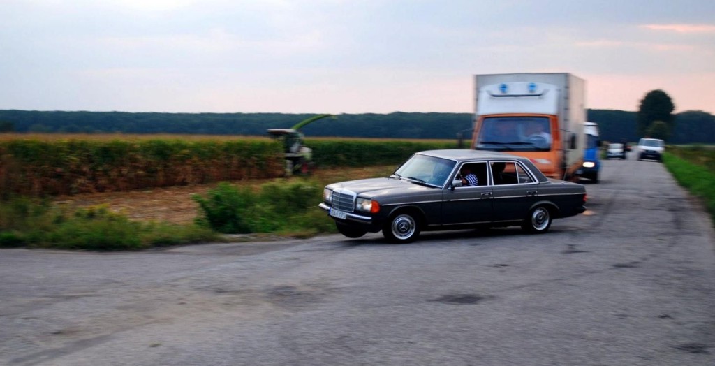

Post: wt lis 13, 2012 2:13 pm
z tego co ostatnio widziałem po fotach to lata jak zły [zlosnik] [zlosnik] [zlosnik] [zlosnik]

Post: wt lis 13, 2012 2:53 pm
Posty: 699
Lokalizacja: Warszawa (WK)
Ło jezu, co tam się dzieje!?
Przeca to nie przystoi tak jeździć Mercem ;)
V945 2.3T 97'
Ex: V945 93' "Knudsen"
Ex: W123 240D 78' Englischrot
Post: wt lis 13, 2012 2:56 pm
złapał kapcia, zapasówki brak to jakoś trzeba było dojechać do celu nie [zlosnik] [zlosnik]
