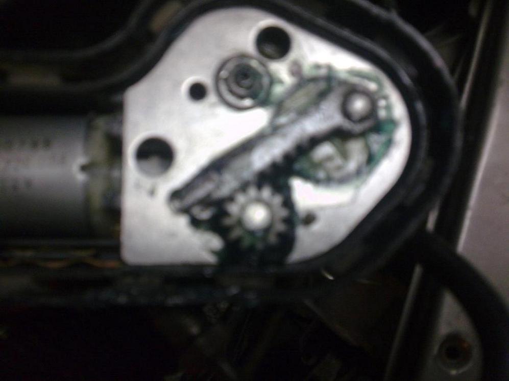

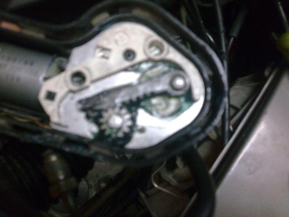

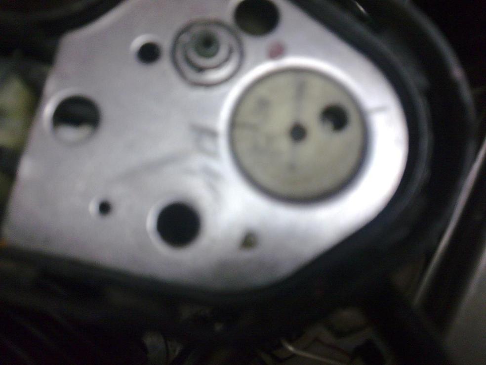

Dla ułatwienia ,jak ktoś ma też taki problem, zrobiłem fotki w jaką pozycję przestawić kółko napędzające (to z dziórką ) bo orginalnie było na znakach (kreska na blaszce=kreska na kółku ) a kółko przestawiłem tak że na kresce z blaszki ustawiłem dziórkę na kółku,u mnie zdało to egzamin,dotyczy to ustawienie oczywiście tylko i wyłącznie silniczka LEWEGO ! od strony kierowcy !
Cholera ! Znowu zrobiłem coś nie tak z tymi fotkami,bo powinny być wklejone odwortnie,no ale proszę oglądać od dolnej do górnej ! [zlosnikhihi]

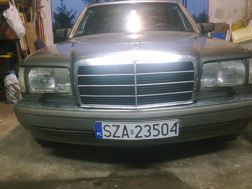

Komentarz: tak to powinno być !
wycier4.jpg [ 131.39 KiB | Przejrzano 1006 razy ]
Komentarz: efekt końcowy
wycier3.jpg [ 108.76 KiB | Przejrzano 1006 razy ]
Komentarz: włożenie plastikowego ogranicznika-odboju
wycier2.jpg [ 82.53 KiB | Przejrzano 1006 razy ]
Komentarz: włożenie sównicy
wycier1.jpg [ 55.32 KiB | Przejrzano 1006 razy ]
Komentarz: ustawienie dziórka-znak,kreska na blaszce
wycier.jpg [ 53.27 KiB | Przejrzano 1006 razy ]

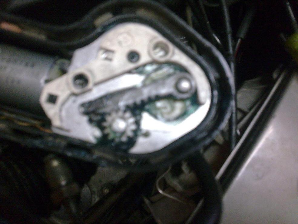

na innym forum ktoś pisze:
(...) pytanie odnośnie małej kwadratowej blaszki zaznaczonej na zdjęciu wyżej na zielono. Do czego ona jest i co to jest? Jakiś kondensator, rezystor?
To są oporniki termiczne, jak się ostatnio dowiedziałem. A ich rolą jest niedopuszczenie do spalenia silniczka np. w momencie, gdy coś blokuje ruch wycieraczki (śnieg, lód etc.). Jak silniczek jest bardziej obciążony, to pobiera większą moc, a więc przez układ płynie większy prąd. Wtedy opornik ten (czasami jest to kwadratowa blaszka, a czasami okrągła) grzeje się i zwiększa swoją oporność (rezystancję), aż w pewnym momencie przestaje przewodzić i silniczek staje. Gdy się ochłodzi, to znów zaczyna przewodzić i silniczek rusza (jeśli lód nadal nie stopniał, to powyższa sytuacja powtórzy się, a jeśli stopniał, to wycieraczka będzie działać prawidłowo). Dzięki temu silniczki się nie palą, a my nie musimy notorycznie wymieniać spalonych bezpieczników ;) To samo oczywiście tyczy się wycieraczek szyb.
U mnie jeden mechanizm wycieraczek lamp (slave) samoistnie "korzysta" z tego bezpiecznika - chodzi, potem coraz wolniej i wreszcie staje (chyba mam jakieś opory w tym mechanizmie, muszę go pod tym kątem prześledzić).
