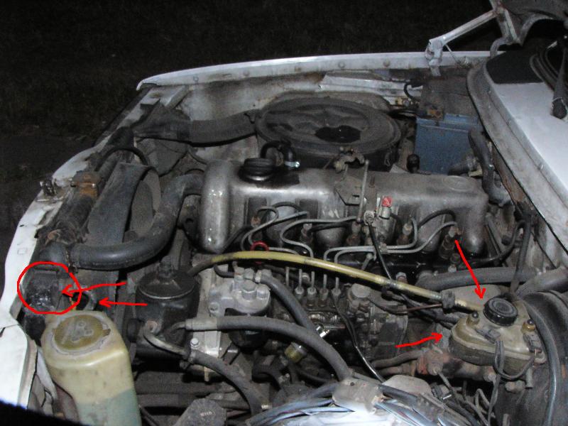

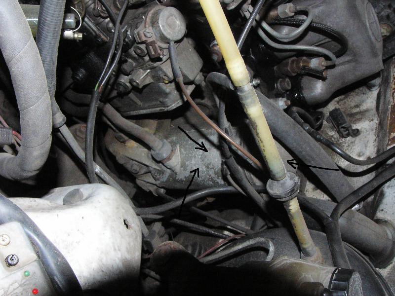

Witajcie,
Moi drodzy mam problem. Proszę wyjaśnijcie mi do czego służą, elementy , które na poniższych zdjęciach zaznaczyłem strzałkami.
Komentarz: Znów metalowy pojemnik, oraz jakby przedłużenie chłodnicy z jakimś odprowadzeniem gdzieś pod silnik?

Komentarz: Ten pojemnik metalowy?

Ten 'metalowy pojemnik' to obudowa filtra olejowego, a odchodzące z niego przewody idą do chłodnicy oleju, którą zaznaczyłeś kółkiem ;)

Tylko własnie ju jest problem, moja chłodnica jest bardziej rozbudowana, ma taki dodadtkoway fragment chłodnicy, widziałem, inne beczki tak nie mają.
dlaczego?

bo to 300D, które to mają chłodnicę oleju, 200D oraz 240D nie mają tego elementu.

Dziękuję bardzo.
JUz wszystko jest dla mnie jasne.
