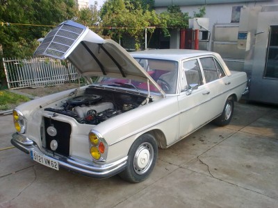

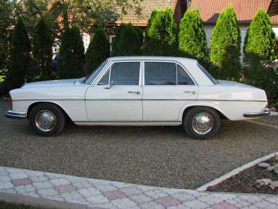

witam przedstawiam swój nie nowy już nabytek ale jakoś nie było do tej pory czasu.
Mercedes w108 250SE 1967 r.

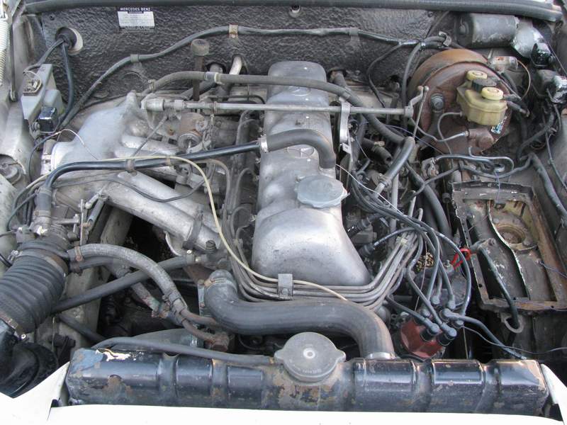

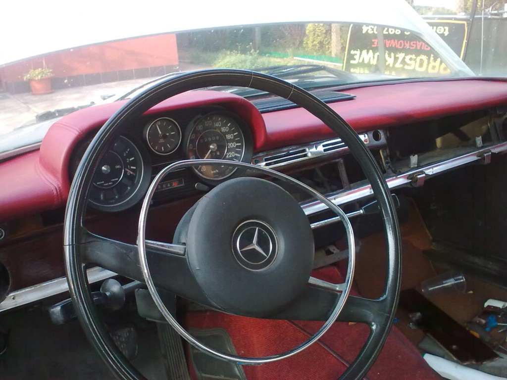

Mercedes przyjechał z Francji , stąd specyficzne światła z przodu i z tyłu. Blacharka w bardzo zadowalającym stanie jedynie kilka niedużych ognisk korozji. Mechanicznie wszystko sprawne choć miałem problemy z pompą wtryskową i w końcu kupiłem inną teraz śmiga nieźle. Skrzynia automat 3 biegowy przy kierownicy. Teraz najbardziej drażni mnie tapicerka. Oryginalna została obszyta pokrowcami ze skaju. Ma też nie oryginalną kierownicę którą muszę wymienić .Aktualnie auto w środku zostało rozkręcone i drewno odrestaurowane. Jak przyjdzie wiosna to się biorę za składanie. Auto zarejestrowane na zabytek. Trochę było z tym przygód bo jedna cyfra numeru nadwozia nie zgadzała się z dowodem francuskim.
Przy okazji chciałem podziękować kilku kolegom z forum którzy okazali się bardzo pomocni. No i proszę o opinię i sugestie.

Jak dla mnie wyglada bardzo ładnie. Blacha na zdjęciach wyglada super. O co chodzi z tymi
światłami, dlaczego maja taki kolor? Jedyna rzecz która drażni to ten środek, ale to da się zrobić.
Ktoś już go robił czy to pierwszy lakier?
Gratulacje!

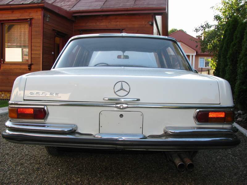

Wersje francuskie miały żółte światła, Wszystko gra. Tapicerki warto poszukać w USA, jest tam firma która produkuje MB-tex we wszystkich kolorach. Na 100% do /8 ale pewnie też do 108-ek.
Autko sympatyczne. Kierownica tak jak piszesz nie od 108-ki ale nie razi tak strasznie. Zdobyć ładną oryginalną nie będzie prosto. Podobnie z kołpakami - w 108 były dwuczęściowe. Skrzynia biegów w tym modelu powinna być 4-ro biegowa. Fajny rocznik bo deska jeszcze z chromowaną, a w zasadzie aluminiową listwą. Moim zdaniem wygląda znacznie ciekawiej niż te nowsze z zagiętym drewnem bez listwy. W starszych były jeszcze takie małe chromowane wyloty powietrza.
Powodzenia z autkiem [ok]

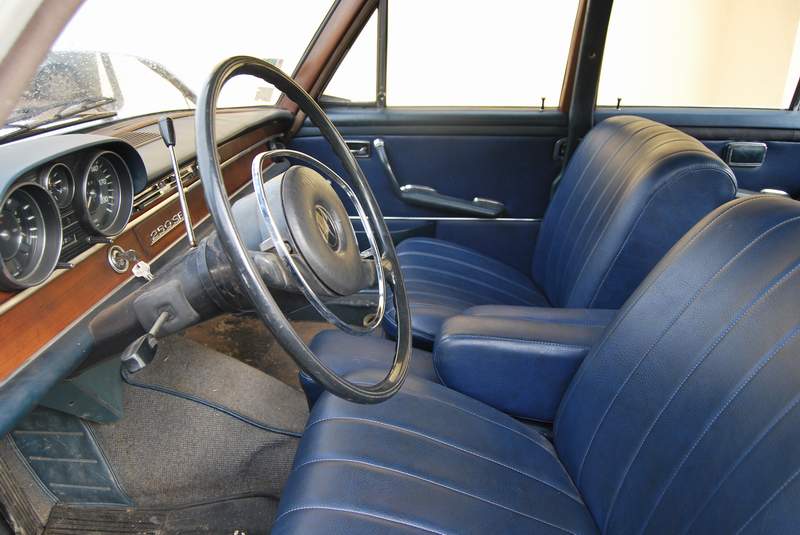

Fajna ta 108, jaki był oryginalny kolorek środka - niebieski? Trochę razi ta skaja, poza tym super gwiazda!! [zlosnikok]

bukol a czym sie różni ta kierownica od tych w innych 108/109 bo juz zgłupiałem a przewertowałem kilka zdjęć. sam juz nie wiem [zlosnik] to ja tez mam nieoryginalna, bo moja chyba niczym sie nie rozni od tej "koniu666" [totalszok]
Bukol pisze:

Blacha faktycznie w niezłym w stanie , a jak go rozebrałem to w środku ideał. Był co prawda malowany ale na razie porobiłem najpilniejsze zaprawki, zrobię polerkę i trochę pojeżdżę. Jak zauważyliście światła na Francję szły inne i te z tyłu też bo mają pomarańczowy wsteczny.

Pod skają jest oryginalna tapicerka . To jest niebieski MB tex z materiałem, ale materiał zniszczony.
danielos95 pisze:
Bukol pisze:
Kierownica taka jak jest u mnie była stosowana w późniejszych 108 i 115. A moja powinna być podobna jak w skrzydlakach. Rożnica jest w tym że nie powinna mieć naby i inne jest mocowanie ringu.
Skrzynia faktycznie 4 biegowa - ale dziś mam gorączke można mi wybaczyć.
Dodam jeszcze że mam do niego książkę serwisową i książkę obsługi i trochę innych papierów.

Tak wiem powinny być dwuczęściowe. Po zakupie okazało się że dużo detali jest innych ale na początku tego nie zauważyłem. Dlatego warto wcześniej mocno studiować literaturę i forum. No jeszcze nikt nie zobaczył że brakuje znaczka automatic ( to znaczy brakowało) dziur w klapie nie było czyli klapa od innego auta albo nowa bo wygląda super. No jeszcze gwiazda i rozeta nie są oryginalne ale to trudno było dostrzec ( już zakupione )

dzieki za uswiadomienie :oops: a juz myslałem ze mam u siebie coś nie tak z ta kierownicą. w takim razie wyglada na to ze w moim moga byc jednoczęściowe kolpaki i nowsza kierownica.
koniu666 pisze:
