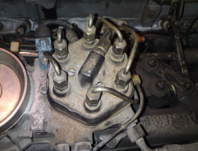

Miałem u siebie ten sam problem i kolega mechanik odłączył kostkę - niebieską(chwilowe rozwiązanie) i problem znikł... Spróbuj i przy zapalaniu potrzymaj chwilkę dłużej żeby pompka więcej paliwa dopompowała i powinno być OK. I od razu chciałem zapytać do czego służy ten kabel? Czym steruje? Czy da radę to naprawić?
Pozdrawiam!

Wtrysk rozruchowy, moze byc tak, że ałącznik termiczny niepotrzebnie zalącza go na cieplym silniku.

U mnie tak jest... A czy da radę to naprawić-wymienić(ten wtrysk rozruchowy), czy lepiej szukać całego rozdzielacza?
Post: śr maja 11, 2011 8:18 pm
I jeszcze jedno: jak nie jest podłączony ten kabel to pompka podaje cały czas paliwo, a jak jest podłączony to właśnie długo go trzeba kręcić żeby zapalił... Czy to normalne?

Kolego, moim zdaniem pompa daje za mało paliwa jeśli chodzi cały czas to uzupełni ilość paliwa w układzie , przewód zasilający rozdzielacz jest przykręcony do rozdzielacza w miejscu przykręcenia w środku jest sitko sprawdź czy nie jest brudne , uwaga na odkręcanie tego przewodu wysokie ciśnienie, co do elektryki trzeba znaleźć schemat, spojrzeć też na rozdzielacz w kopułce i kopułkę czy nie ma malutkiego pęknięcia
