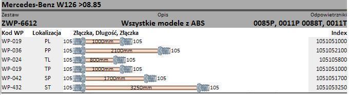

Trochę postudiowałem i sprawa ma się następująco:
jak ktoś ma blisko do Pruszkowa to bezpośrednio u nich można kupić, lub na allegro znalazłem sprzedawce o nicku Moto-Komplex, który ma ofertę WP. Z katalogu albo z długości dobierzemy przewód jaki nas interesuje. W moim przypadku sprawa przedstawia się następująco i koszt ok. 150zł przez allegro:

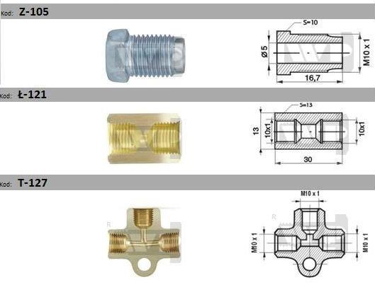

kupujemy ok. 10m bieżących odpowiedniej rurki fi 4.7, złączki, końcówki, trójnik. WP ma przejrzysty katalog i dla większości aut europejskich i w moim przypadku będą potrzebne następujące elementy złączne:
złączki.JPG [ 26.36 KiB | Przejrzano 1216 razy ]
opcja druga jest kosztowniejsza, ale dla tych co grzebią wieczorami, to wiedzą ile razy przewody były skorodowane i tylko po dotknięciu się urywały. Sam wczoraj zmieniałem w Micrze brata cylinderki z tyłu i obie rurki poszły spać przy próbie odkręcenia. Jak by był przyrząd i kawałek rurki to nawet stare złączki możnaby wykorzystać, jeżeli tylko nie są obrobione a tak auto stoi a jest potrzebne.
