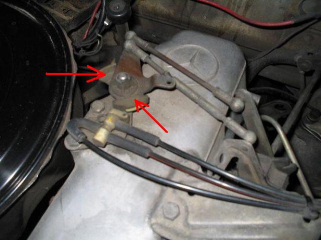

Sam zaworek zwany tu równierz trójnikiem ma swój nr 0029975336, chociaż nie każdy egzemplarz ma widoczny numer i gwiazdkę. Moja teoria jest taka, że te bardziej żółte bez numeru to pierwszy montaż, a białem z numerem to reszta. Tak, czy inaczej zaworek jest już dziś niedostępny i wycofany z produkcji. Są tylko ślizgi do niego (te w których zagina, a później łamie się końcówka).
Czy ktoś z Szanownych posiadaczy EPC, byłby tak uprzejmy i spojrzał jakie są numery następnych części widocznych na zdjęciu, a są to:
- ruchomy element metalowo - plastikowy, którego ruch powoduje nacisk na "tłoczek" w zaworku (po prawej) - plastikowa osłona tego elementu, na zdjęciu są tylko jej szczątki (po lewej)
Chetnie kupię te elementy w stanie niewychechłanym oraz niepęknięty zaworek.
