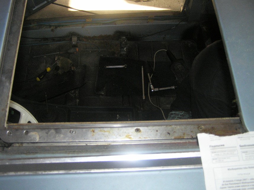

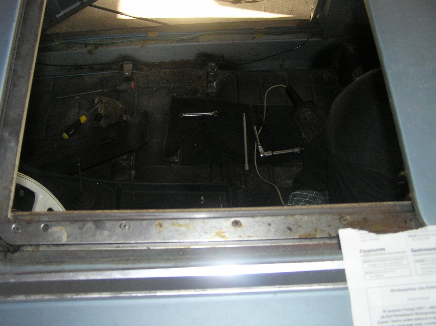

Witam!
Przy składaniu odsuwanego dachu okazało się, że brakuje elementów, ale niestety nie wiem jak one wyglądają. Mam prośbę o zrobienie podobnej fotki tak, żebym wiedział czego brakuje. Może ktoś ma fotki ze zdemontowanymi brakującymi elementami. A może ktoś ma te elementy i chce mi je dać :) Chodzi o obie strony.
P9081255.JPG [ 170.93 KiB | Przejrzano 1691 razy ]
Forum oczywiście przeszukałem, ale nie znalazłem odpowiedzi na moje pytanie.

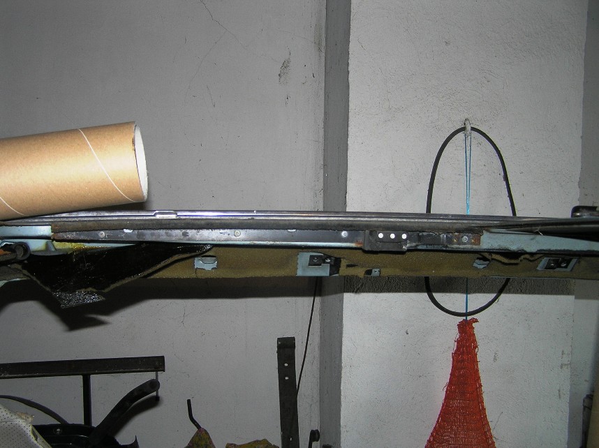

Znalazłem u siebie takie fotki (może się czegoś dopatrzysz) :
P8230394.JPG [ 146.38 KiB | Przejrzano 1668 razy ]
P8230393.JPG [ 139.22 KiB | Przejrzano 1668 razy ]
P8010349.JPG [ 128.7 KiB | Przejrzano 1668 razy ]

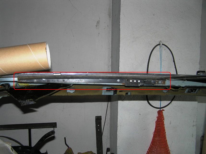

Czy element zaznaczony na fotkach poniżej, to ten sam element? Zakładam, że tak.
Czy to co jest na zdjęciach, to wszystko co tam przychodzi z boku?
P8230393.JPG [ 66.91 KiB | Przejrzano 1664 razy ]
P8230394.JPG [ 67.27 KiB | Przejrzano 1664 razy ]

Tak, to jest ten sam element. Przy rozkręcaniu auta robiłem zdjęcie po odkręceniu każdego elementu. Więcej fotek tej części auta nie mam, co wskazywałoby że są to jedyne (strona lewa i prawa) elementy znajdujące się w obrębie szyberdachu, oczywiście poza samą "płytą" z mechanizmem. Jeżeli miałbyś jakieś wątpliwości, daj znać a przyjrzę się sprawie bliżej w tygodniu.

Von Wolf dziękuję. Pomogłeś. Temat opanowany.
