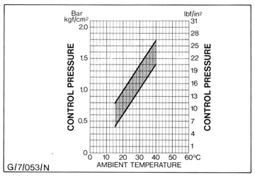

Witam. W przyszłym tygodniu mam zamiar się zabrać za regulację k-jeta. Skonstrułowałem manometr do mierzenia ciśnienia paliwa i mam do was pytanie koledzy czy zimne i ciepłe ciśnienie sterujące po regulatorze termicznym w silnikach 2.3 będzie takie same jak w silnikach 2.8. Przeczytałem już wiele instrukcji od k-jeta i zanalzłem taką charakterystykę którą zamieszczam poniżej. Jest ona w książce serwisowej pt. Bosch K-Jetronic gdzie opisywany jest system do 6 cylindrów.
kjet-105.png [ 34.59 KiB | Przejrzano 901 razy ]
