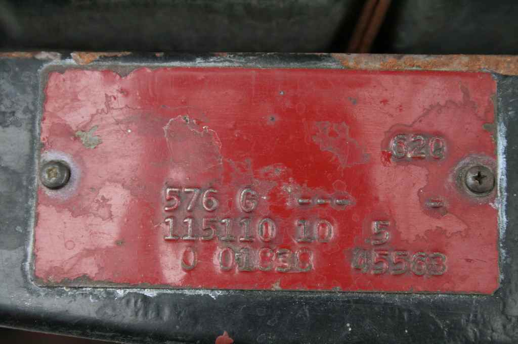

Witam.
Szanowni koledzy i koleżanki.
Chciałbym się dowiedzieć jakie informacje mogę uzyskać z poniższej tabliczki lakierowanej.
Z góry dziękuję za pomoc.
IMG_8693.jpg [ 59.21 KiB | Przejrzano 1299 razy ]

ten sam kolor co mojej 108 ! to twoje auto ?
115
220d
kierownica po lewej
manualna skrzynia
620 - wersja na rynek Włoski
kolorek :

Samochód mój.
Czy ten kolor jakoś się nazywa?
Dziękuję.

576-ROT 01.1968 - 04.1972
