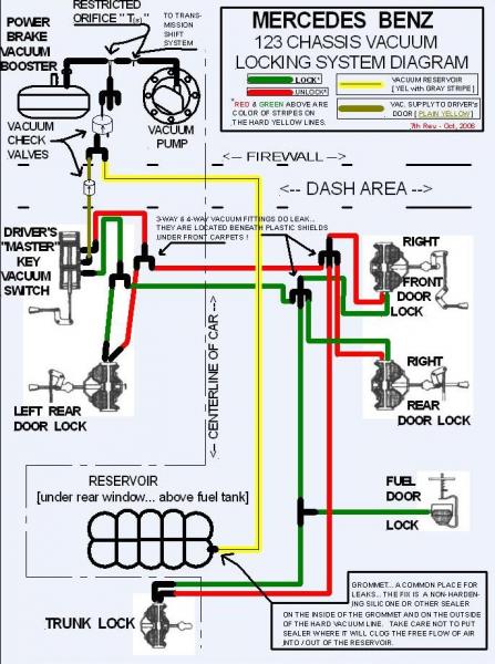

Witam kolegów ponownie
mam pytanie, czy ktoś z was wie gdzie mogę znaleźć schemat układu podciśnieniowego?
remontuje auto, aktualnie trwa montaż i potrzebowałbym takiego schematu.
czy ktoś cos? ;)
pozdrawiam!

Jaki układ podciśnieniowy ci chodzi? Fotele, zamki, silnik, czy zapłon? Coś może wykopię w papierach.

Czołem!
mogę cie poratować dość czytelnym schematem podciśnień zamka, bo mam taki pod ręką:
W123VacDoorLockDiag_cghj564684.jpg [ 62.43 KiB | Przejrzano 2269 razy ]

Dzięki :)
