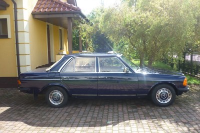

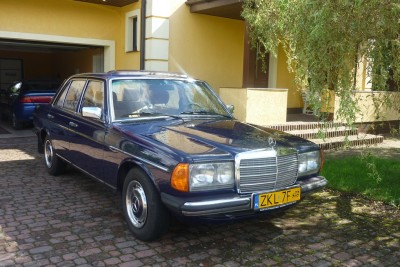

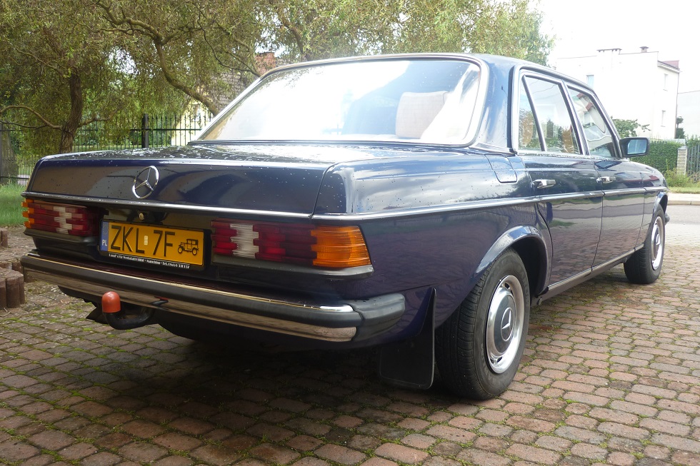

Witam, podczas ostatniego zlotu w Kołobrzegu "A może morze XI" Kolega, od którego wiele lat temu kupiłem W115 pochwalił się, że ma do sprzedania Beczkę. Nie mogłem się oprzeć i popełniłem recydywę. Sprzedawał ze względu na nabycie W124. Prosiłem, aby o niego dbał [zlosnikz]

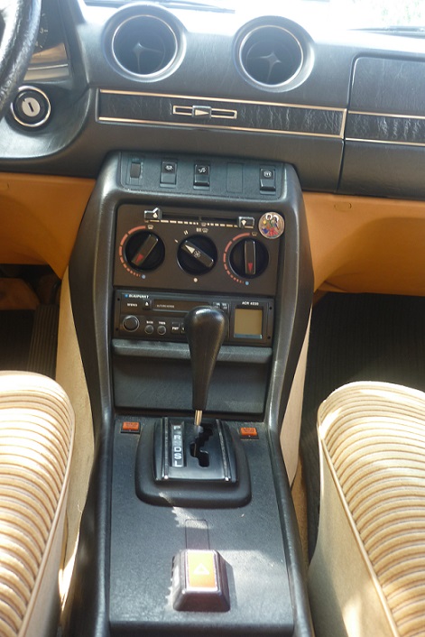

Autem pocieszyłem się jeden dzień i nie mogę się przyzwyczaić do braku diesla, dziwna ta Beczka ;)

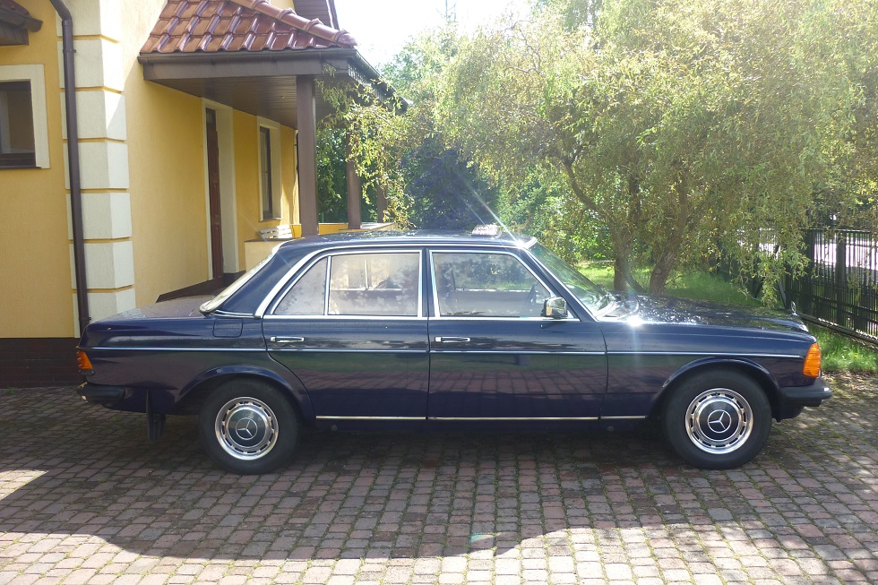

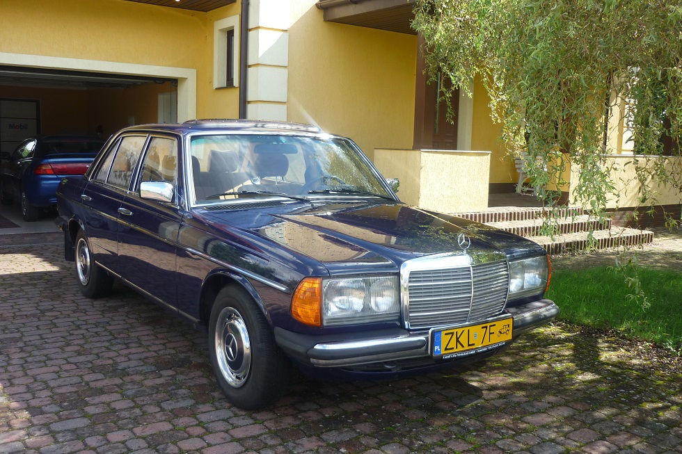

Tak to wygląda:

No ładne cacko :)
Chociaż ten kolor jakiś taki dziwny... To jest oryginalny lakier?

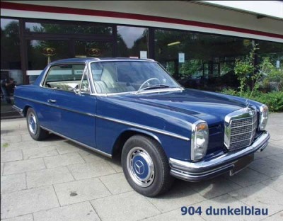

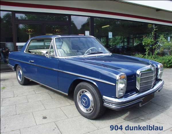

Masz oko woytas. Powinien być 904 jak na fotce poniżej.
904dunkelblau.jpg [ 40.8 KiB | Przejrzano 7192 razy ]

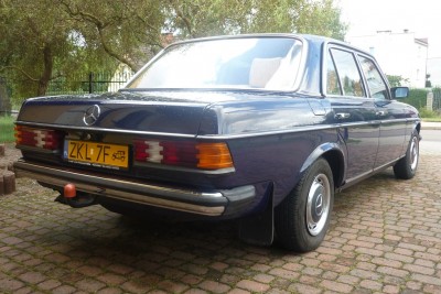

Czy listwy pod tylnymi lampami nie powinny być chromowane?

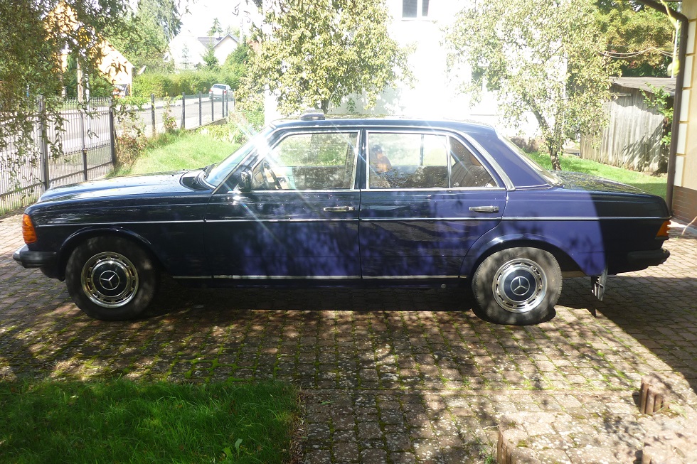

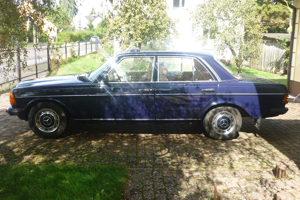

A w ogóle to wydaje mi się, że całe auto jakoś wysoko stoi. Można ustalić jak jest wzorcowa odległość progu od podłoża? Regulują to podkładki pod sprężyny?

Listwy są OK. Chromowany pasek jest przy motorze 280. Jeśli dobrze widzę to chyba progi masz w kolorze nadwozia... poza tym bardzo przyjemna dla oka. To jest II seria?

frugoman pisze:
To jest II seria?
No właśnie też się zastanawiam... Do kiedy był montowany duży włącznik awaryjnych?
Z VINu wychodzi 2 seria (chociażby kod tapicerki), ale ten włącznik awaryjnych to chyba jakiś przeszczep...
No i lampy też nie teges - powinny być chyba okrągłe, prawda?
M123 to dziś już niezły rarytas jest, a do tego jeszcze wyjątkowy w W123 welurowy dattel sprawiają że można przymknąć oko na lakier :)

Post: wt wrz 08, 2015 9:41 pm
Wojtek nie wymyślaj jakbys był dwa dni na forum.
Takie wnętrza były już w 79 roku tzn. nowa deska, nowa kierownica i stara reszta.Ten jest modelem przejściowym z elementami I i II serii.Takie wychodziły w 79,80 i 81 roku.
Reflektory są oczywiście nie oryginalne i fajnie by było wrócić do okrągłych, osłona apteczki to w ogole masakra :)
Ale albo polakierujesz na odpowiedni odcień lub kupisz dobra, choć lepiej lakierować.
Tylna kanapa i zagłówki wypalone bardzo zacznie się rozchodzic materiał.
Stoi odpowiednio , w tym wrażeniu spory udział mają pionowe gumy za tylnymi kołami, psuja widok całkowicie .
Wojtek do tego do czego chcesz dochodzić wystarczy to forum , a szukasz na polskim internecie hehe
Akurat włącznik awaryjnych dobrze określa rocznik.
Duży, a mały to dwie zupełnie inne instalacje elektryczne także tego nikt nie przekłada ani w jedną ani w druga stronę

Bardzo dziękuję za Wasze spostrzeżenia. Czyli ogólnie jest w miarę w porządku. Na lakier przymknąłem oko od razu. Może przy remoncie się zmieni, ale na razie nie wymaga w żadnym miejscu. Frugoman, progów nie zauważyłem. Przydałaby się fotka jak czarny idzie po otwarciu drzwi, będę konserwował podwozie to przy okazji się to poprawi. THC, nie ma opcji że w 250 mogły być kwadratowe reflektory? W karcie danych jest Bosch i to się zgadza. Poza tym są idealne, a okrągłych niestety nie dostałem. Gumy do wywalenia jak nie zostaną po nich dziury. Tapicerkę dostałem drugą w zapasie, na oko w lepszym stanie, może jeszcze trochę wytrzyma, bo materiał chyba nie do dostania?

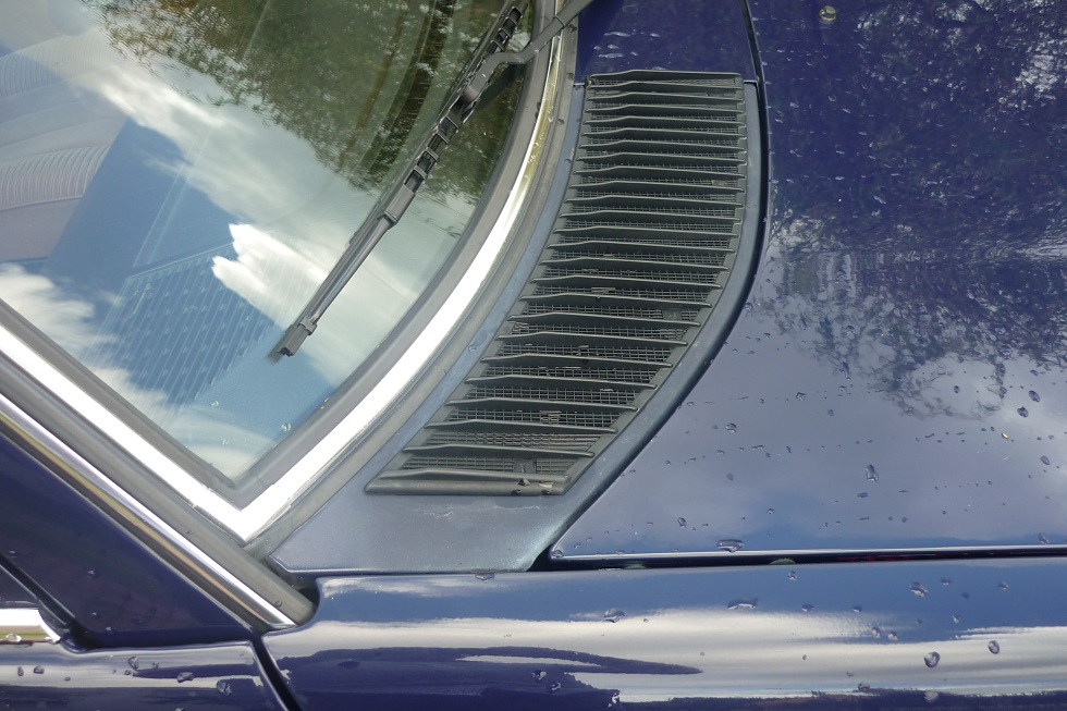

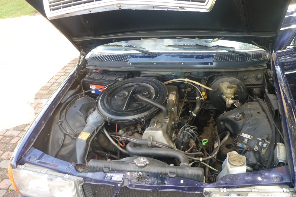

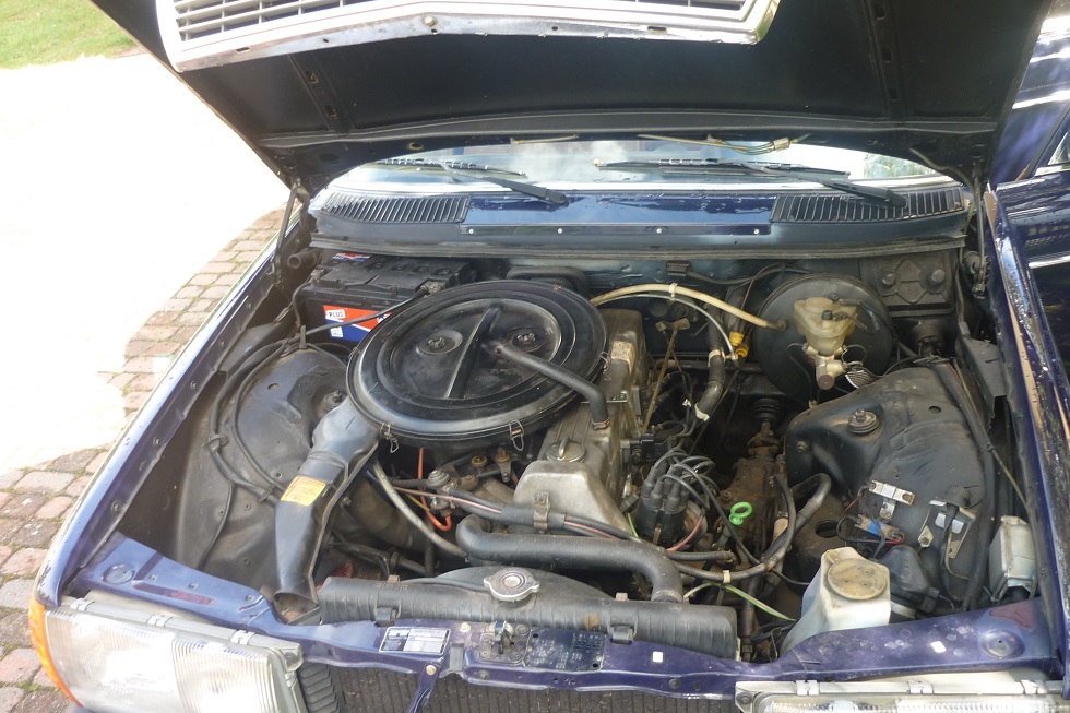

Kilka rzeczy do zrobienia jak zwykle jest. Komora silnika wypsikana barankiem na czarno i podszybie, które nie zostało pomalowane (za to widać oryginalny kolor).
10.jpg [ 228.17 KiB | Przejrzano 7105 razy ]

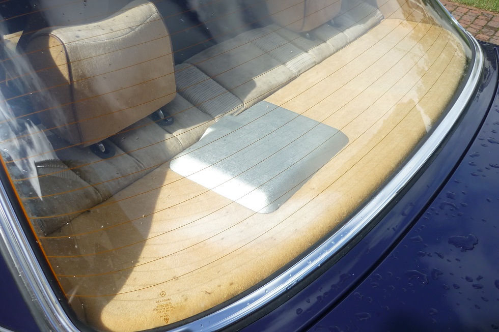

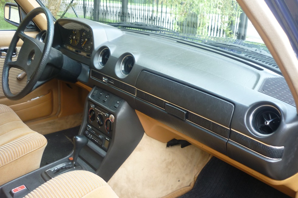

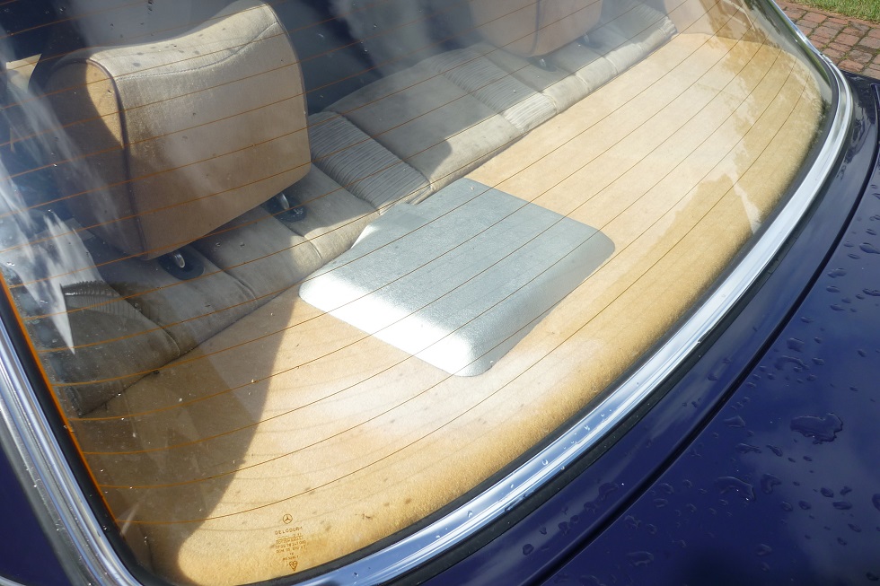

Pęknięta jest szybka, przy wybieraku biegów, może ktoś ma i chce sprzedać?
11.jpg [ 31.75 KiB | Przejrzano 7105 razy ]
Nie działa podgrzewanie foteli, bo zostały wymienione ze względu na lepszą tapicerkę. Czy da się przełożyć same maty i okablowanie? Oryginalne siodła mam.
Do tego nie gra radio, bo nie ma anteny. Podobno była w szybie, ale szyba jest wymieniona. Chyba pozostaje zrobić dziurę w błotniku i założyć.

Jeżeli z podłogi wychodza przewody z wtyczką pod fotelami, a z tych zapasowych wtyczka do pary to będzie grzać.
Trzeba zdjąć tapicerkę z fotela i delikatnie wysunąć maty.
Ale jedne i drugie fotele muszą być z weluru.Do każdego materiału są inne maty jedyne tex i szmata pasuje przemiennie.
Reflektory kwadratowe to tylko modele dwu drzwiowe ,280 sedan i kombi, a także wszystkie inne z III serii, czyli od 83r, mniej więcej.
Antena w szybie w 123 to cos jak esp i asr w serii :);)
zobacz w vin czy była i ew. na którym błotniku tu raczej lewy tylny.

Według VIN jest kod 533, jak rozumiem instalacja radiowa bez radia. Na samochodzie nie znalazłem żadnej dziury po antenie więc pytałem poprzedniego właściciela jak radio miało grać. Opowiedział historię o antenie w szybie, która została przez jego poprzednika wymieniona, bo koniecznie chciał mieć przyciemniany pasek u góry. W MB też nie widziałem takiego rozwiązania, ale inny znajomy ma tak w Porsche dlatego od razu między bajki tego nie włożyłem. Pozostaje dokładnie poszukać na błotniku z tyłu. Ktoś może kupował antenę? Chciałbym automat Hirschmanna (taki sobie wypatrzyłem, nada się? http://www.conrad.pl/Antena-chowana-z-n ... &pi=319288 ).

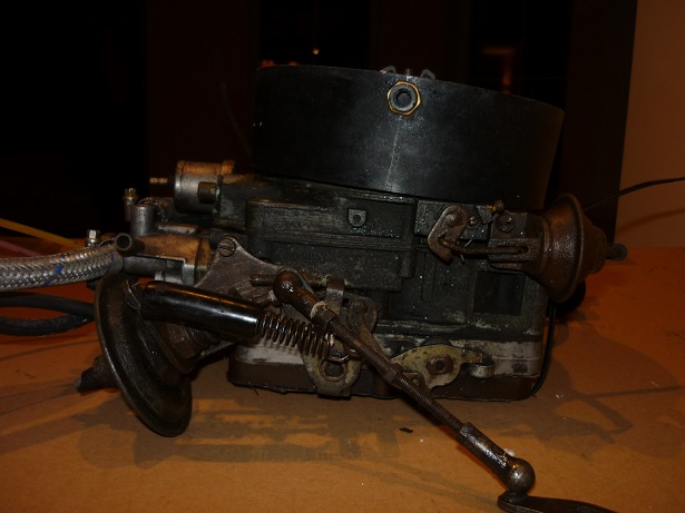

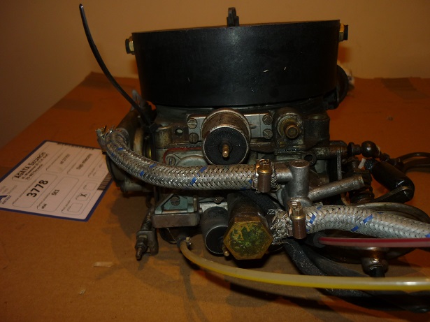

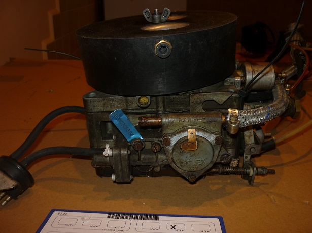

Nowy Rok się zbliża i Beczka trochę za szybko realizuje postanowienia. Ostatnio rzuciła palenie na zimnym. Po dłuższym postoju odpala, ale jak zgaśnie na nierozgrzanym silniku to następny raz może zapali po kilku godzinach postoju. Zgaszony na ciepłym silniku odpala bez problemu. Wygląda na to, że zalewa go urządzenie rozruchowe. Można to jakoś naprawić, odpiąć doraźnie? Gaźnik to dzieło sztuki, zamontowany jest tam Solex taki jak na zdjęciu. Może ktoś miał podobny problem?
1g.jpg [ 82.75 KiB | Przejrzano 6845 razy ]
2g.jpg [ 26.23 KiB | Przejrzano 6845 razy ]
3g.jpg [ 26.6 KiB | Przejrzano 6845 razy ]
W107 500SL '84 CZARNA WDOWA
W123 250 '80 BEKA :)
Post: pt gru 11, 2015 11:31 am
Posty: 281
Lokalizacja: Kołobrzeg
Z tego co pamiętam, to gaźnik wymaga porządnego przeglądu i regulacji.
