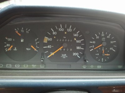

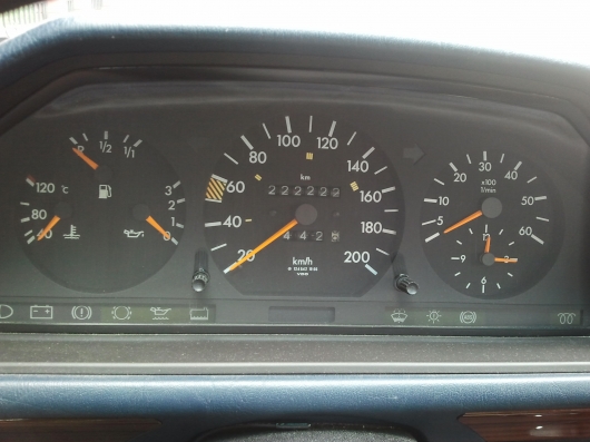

Jesteś pewien,że kontrolka spalonej żarówki ma kolor zielony? a może jest żółty?
Zaznacz kontrolkę która świeci.
Masz Diesla czy PB?
Zdjęcia nie są mojego autorstwa.
licznik-zegary-mercedes-w124-124-asd-obrotomierz-4124914865.jpg [ 58.99 KiB | Przejrzano 4537 razy ]
jubileuszowy-stan-licznika_awc.blogi-74537-1.jpg [ 136.11 KiB | Przejrzano 4537 razy ]

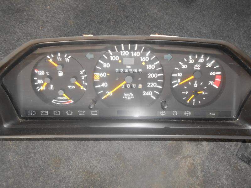

Druga od prawej jest zazwyczaj od ASD/ASR, ale nie powinna być zielona. U mnie akurat jest zielona i jest od ASD, i to w dodatku bez napisu "ASD", ale sam dokładałem sobie ASD i nie dorwałem odpowiedniego paska kontrolek [zlosnik] Pytanie jedynie, dlaczego kontrolka w ogóle się świeci, jaka by nie była, po wyjęciu kluczyka ze stacyjki :hmm: Musi coś z elektryką - te kontrolki są zasilane bezpośrednio ze złącza (masę "podają" im zegary/przekaźniki) i przy wyłączonej stacyjce nie powinno się na nich pojawiać napięcie.
