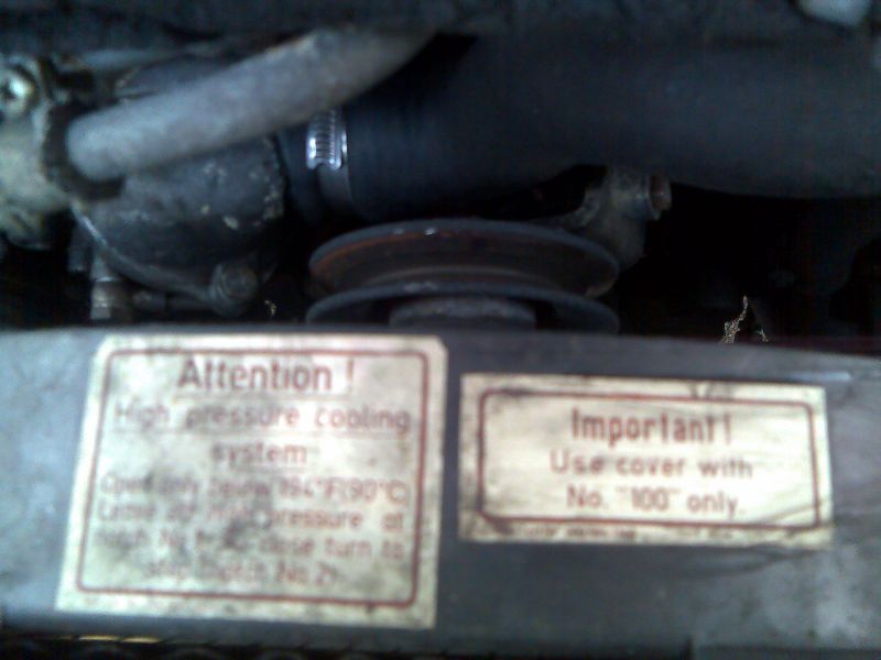

NO cóż, ciężko mi jednak w to uwierzyć...Ciekaw jestem jak kolegahowser sie ustosunkuje do tej oto fotki [oczko]
dodam że we wszystkich 3 pojazdach które mam z silnikiem M110 widnieje ta sama naklejeczka [zlosnik]
Pytanie to zadałem bo ktoś kiedyś coś tam...udowadniał mi że być powinno 120...ale dokładnie juz nie pamiętam :lol:
Mam nadzieję że ta fotka pomoże w ustaleniu jednej i poprawnej wersji.
Kontynuując...owe problemy z kapiącą wodą były spowodowane właśnie nie właściwą wartością korka (120) i dlatego w układzie panowało zawyżone ciśnienie. Po wymianie na korek o wartości 100, problemu nie ma, choć niestety zawór będę musiał wymienić bo niestety się poci i mokry jest (pewnie się rozszczelnił :-? )

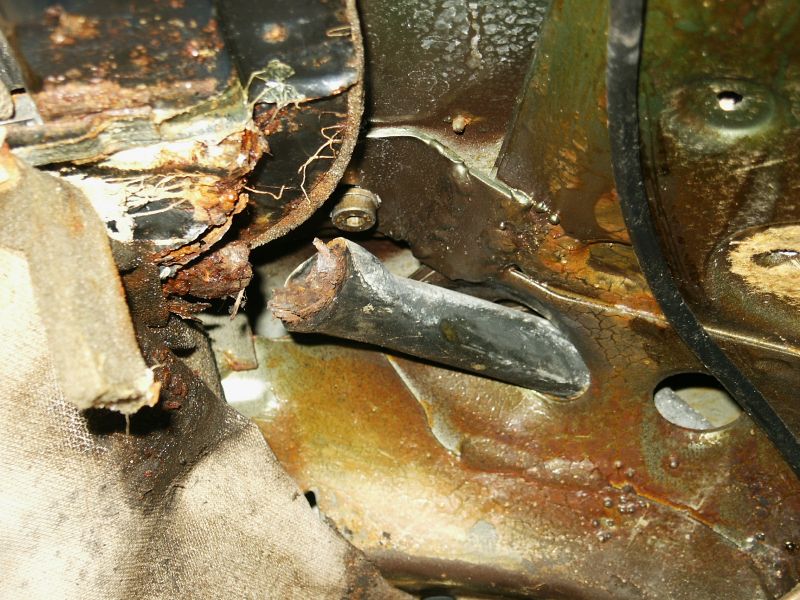

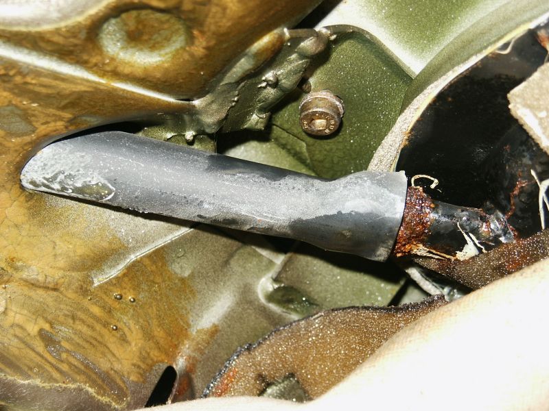

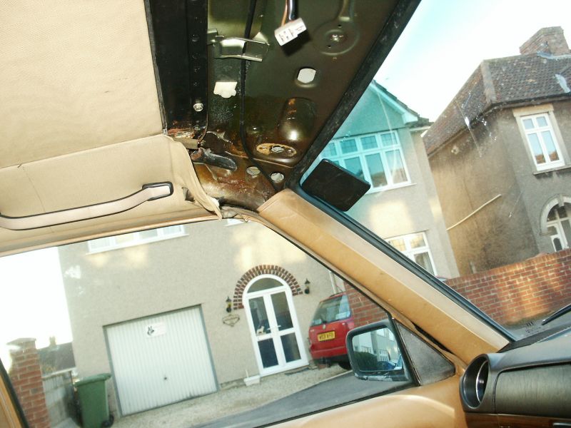

Jeżeli chodzi o szyber to:
było tak
lewy odpływ przedni
prawy odpływ przedni--->ten niby lepszy [zlosnik]
Tylne odpływy wyglądają o dziwo jak nowe...zero rdzy (dziwne to nieco).

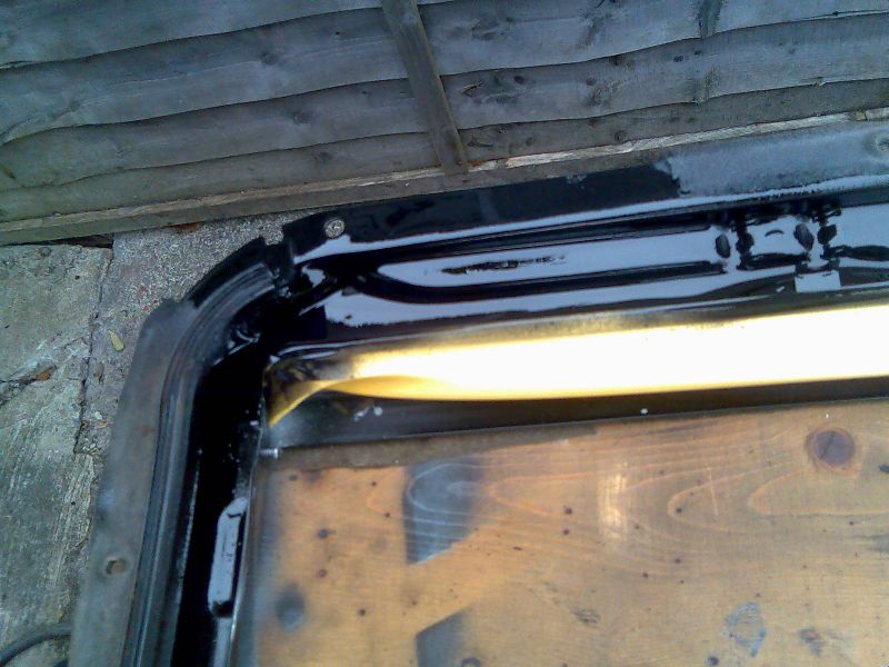

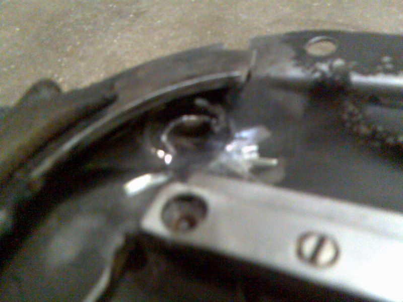

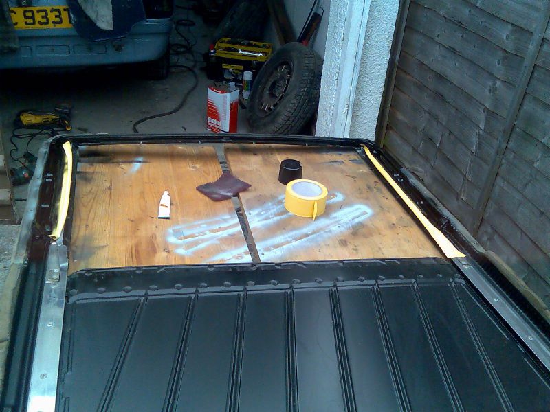

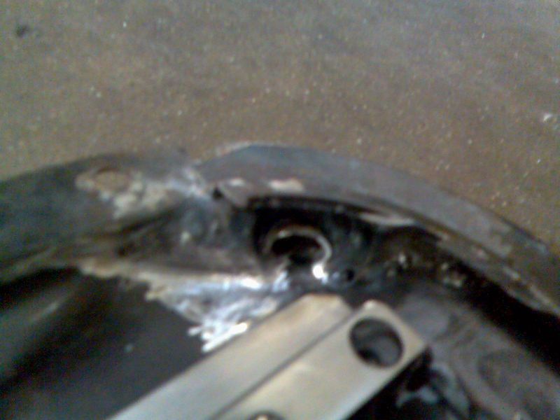

Wyciągnąłem ramę i oddałem ją dziadkowi angolowi do pospawania...Dziadzio jako tako podołał wyzwaniu ale zrypał trochę geometrię rurek oraz wewnątrz ramy pozostawił wystające końce rurek o jedyne 1,5cm za wysoko :roll: Czyli żeby się woda przelała musiała by osiągnąć poziom minimum te 1,5 cm co raczej rzadko by się zdarzało nie mówiąc już o całorocznym postoju wody w zagłębieniach ramy. Sprawę niestety musiałem wziąć w swoje ręce (jak prawie zawsze po ingerencji jakichkolwiek anolskich mehhhanikóouuuóff :cry: ) Wiertareczka pneumatyczna na giętkim przewodzie (tak podobna do miło wspominanej wiertareczki dentystycznej [cool] ) plus tycie kamienie szlifierskie załatwiły sprawę, wyszlifowałem krawędzie wystających rurek na lustro zachowując właściwy spadek i spasowałem to z dnem ramy co w konsekwencji wyglądało wg mnie lepiej niż oryginał ;) Potem tylko pozbawienie wszelakich ognisk rdzy , podkład z 90% cynku, malowanie na czarno 4 warstwy, suszenie i wjazd pod dach MB.
w trakcie obróbki kamieniem
czyszczenie/malowanie
Rama gotowa do zamontowania
Niestety uszczelek nowych nie założyłem, miśków/frotek również...podsufitka wciąż czeka na montaż...Będąc pod koniec maja w PL chcę kupić wszystkie potrzebne uszczelki i je zamontować.

kolega Howser opierał sie na podstawie tego zdjecia:
i dodam że we wszystkich M110 które mam i które przeszły przez moje ręce własnie na korku tak było ;)

Bardzo byłbym wdzięczny aby ktoś potwierdził którąś z wersji ... Ciekaw jestem co Jacku ma u siebie za korek?? albo DarioS ?? Czy ta naklejka tyczy się tylko MB wypychanych na rynek UK?? Czy ta "setka" oznacza to samo co w Europie/kontynencie "120"??
Poproszę o pomoc z rozwikłaniu zagadki...

Sprawdzałem dzisiaj i na korku w chłodnicy mam napis 100.

Ja także mam 100, ale zauważyłem, że trochę znika płynu jak się pociśnie silnikiem, więc nie byłem do końca przekonany czy to odpowiednia wartość. Dodam jeszcze, że młodość moja qpa przeżyła w Rzeszy.
Acha i koledzy mylnie myslicie, że numerek to wartość barów, 120 atmosfer w ukladzie chłodniczym [zlosnik] [zlosnik] [zlosnik]
