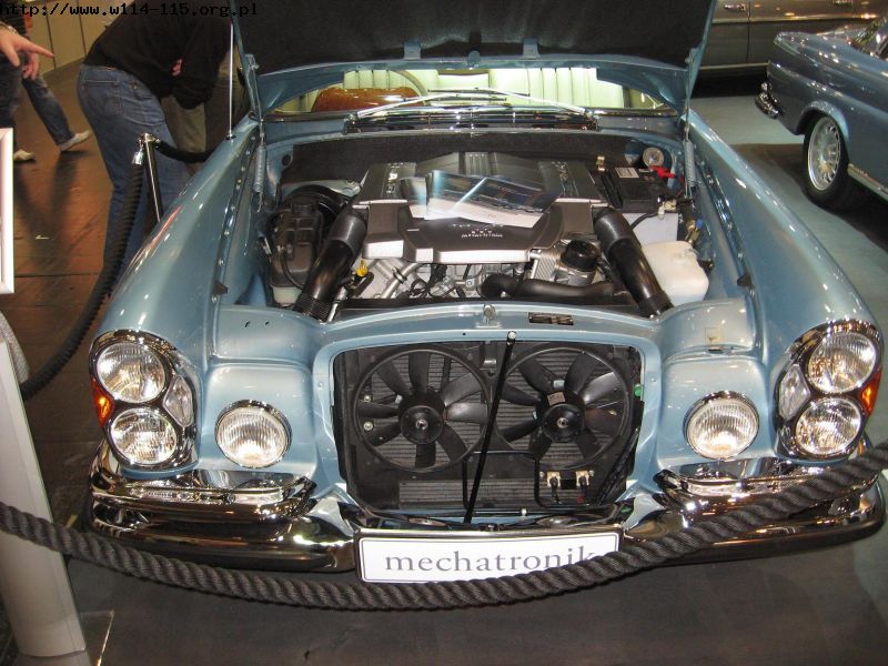

Wszystko się da, kwestia jakie masz fundusze [zlosnik]
Obrazek[/img]
Zdjęcie PiotrH z jego wyprawy do Essen [zlosnikz]
