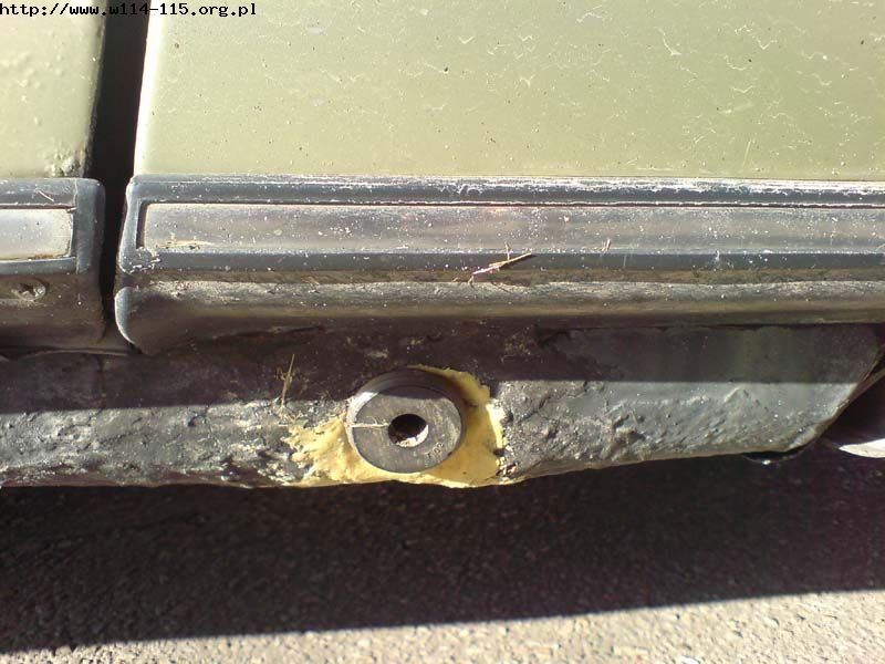

wklej jakieś zdjęcia tego rudego ;)
Post: ndz sty 17, 2010 10:10 am
Rejestracja: pn lis 09, 2009 7:33 pm
Posty: 31
Lokalizacja: Chrzanów
Tutaj jest trochę fot z mojego innego wątku...

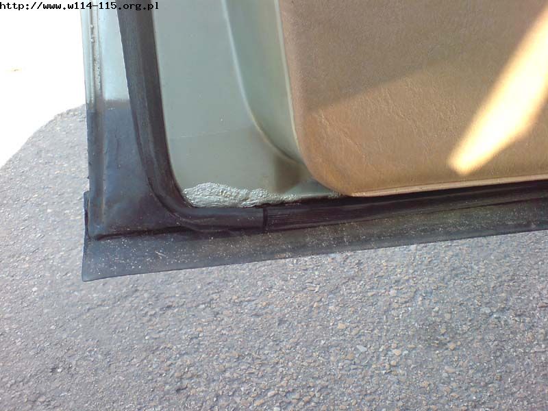

Drzwi PP

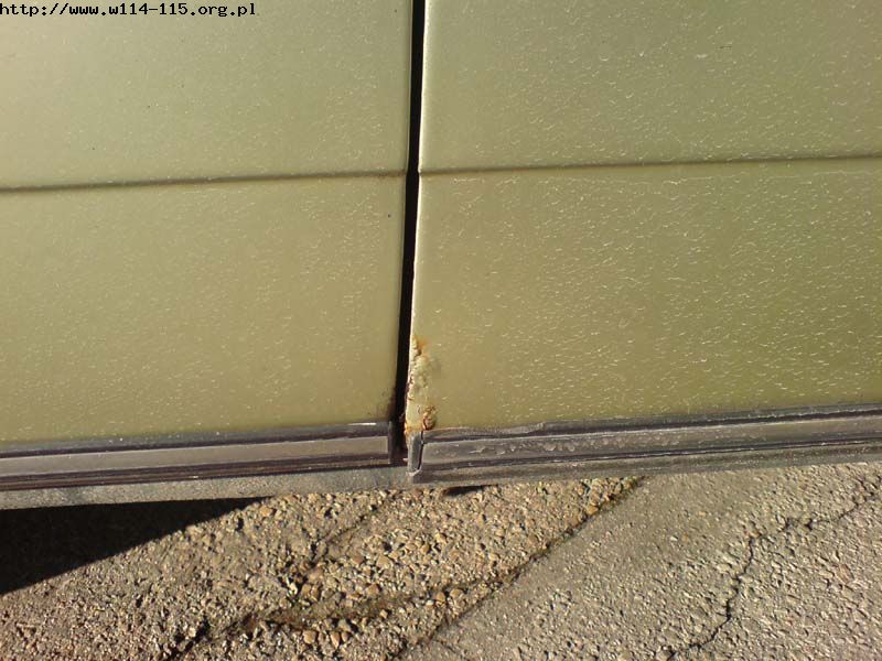

Próg PP

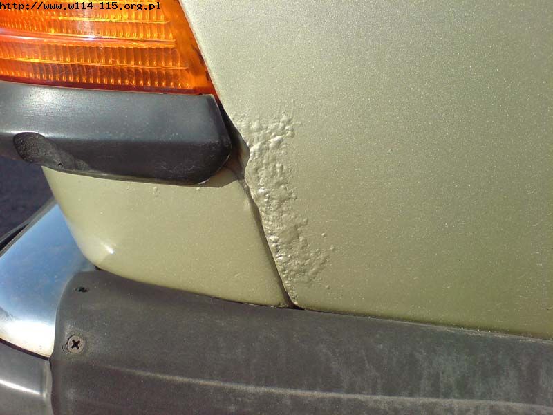

Pas tylny vs. błotnik PT

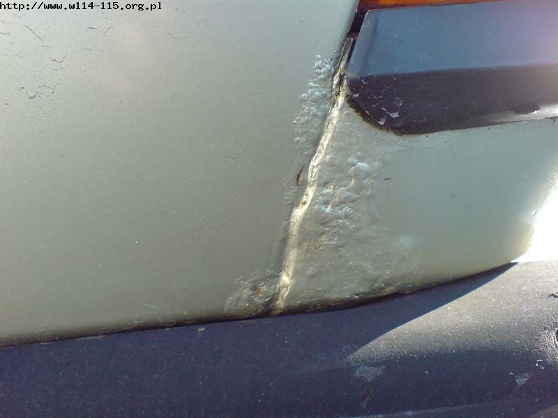

Pas tylny vs. błotnik LT
Drzwi kierowcy

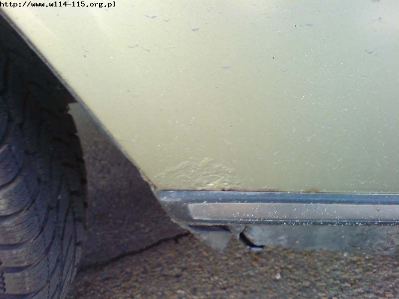

Błotnik LP

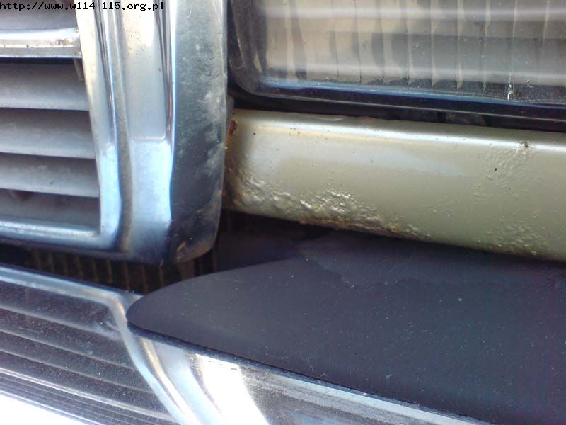

Ps przedni pod lampami

Największą rozkmine mam z tymi łączeniami tylniego pasa i błotników tylnich bo w sumie tylko tam jest rudy i nie uśmecha mi się wymieniać całych elementów więc pozostaje pewnie rzeźba blacharza...
Myślę, że juz przynajmniej jedna była. Kształt tej szczeliny podpowiada, że narożniki były szpachlowane - prawy na bank. Nie wiem czy to taka straszna rzeźba. Jesli blacharz zrobi to jak nalezy(np. metodą cynowania),to będzie na wieki, a wymiana całego elementu byłby w tym przypadku ekonomicznie nieuzasadniona ;)
