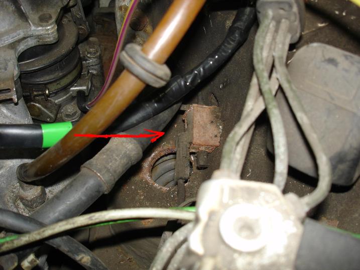

mam jeszcze pytanie, w beczce na lewym nadkolu (patrzac z zza kierownicy) mam zawor, do ktorego powinien byc podlaczony waz podcisnieniowy, nie wiem co tam powinno isc moze ktos z forumowiczow podpowie?
ponizej zamieszczam zdjecie
DSC02587.JPG [ 53.23 KiB | Przejrzano 1155 razy ]
mam jeszcze jedna sprawe, nie wiem do czego powinny byc podlaczone 2 wtyczki, ta z numerem 1 wychodzi gdzies z pod pompy wody, bede wdzieczny za pomoc
DSC02590.JPG [ 101.82 KiB | Przejrzano 1152 razy ]

no i nikt nie sprawdzi co jest podlaczone pod ten zawor na lewym fartuchu? moze jakies zdjecie z komory silnika?

Post: wt kwie 27, 2010 8:50 pm
kombatant
Rejestracja: pt sie 19, 2005 3:53 am
Posty: 3996
Numer GG: 3939571
Lokalizacja: Zielona Góra
Do elektrozaworu na lewej podłużnicy podłączone jest główne podciśnienie a drugi króciec leci do plastikowej gruszki Boscha pod kolektorem ssącym. Ta grucha to zawór dodatkowego powietrza, służy do zmniejszania obrotów przy hamowaniu silnikiem.
