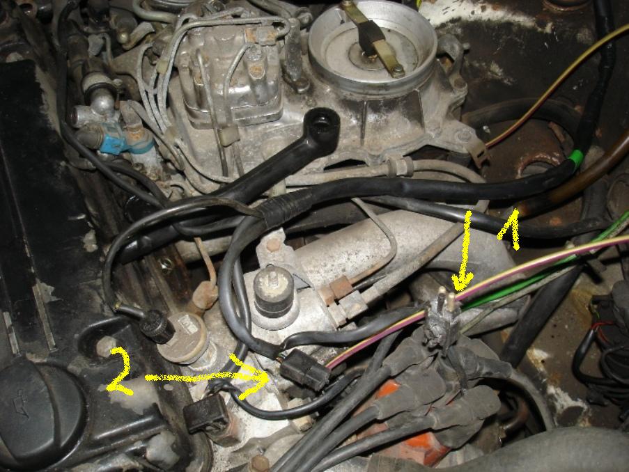

mam jeszcze jedna sprawe, nie wiem do czego powinny byc podlaczone 2 wtyczki, ta z numerem 1 wychodzi gdzies z pod pompy wody, bede wdzieczny za pomoc
DSC02590.JPG [ 101.82 KiB | Przejrzano 1160 razy ]

Post: wt kwie 27, 2010 8:50 pm
Do elektrozaworu na lewej podłużnicy podłączone jest główne podciśnienie a drugi króciec leci do plastikowej gruszki Boscha pod kolektorem ssącym. Ta grucha to zawór dodatkowego powietrza, służy do zmniejszania obrotów przy hamowaniu silnikiem.
Post: wt kwie 27, 2010 8:52 pm
a te dwie wtyczki nie powinny przypadkiem być połączone ze sobą i nie jest to przewód od wentylatora chłodnicy?
