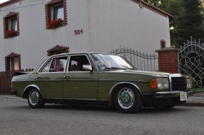

Witam, tak jak wyżej, jak obniżyć w123, są dostępne jakieś gwinty lub krótsze sprężyny ? I jak się to odbije na prowadzeniu samochodu, czy nie straci tego uroku 'tapczanu' ?
Obniżenie mniej-więcej takie jak to auto znalezione na allegro.
merolextra12.jpg [ 270.7 KiB | Przejrzano 2518 razy ]

Po takim obniżniu nie ustawisz geometrii i będzie Ci ścinać opony.
Ale jak zależy Ci na wyglądzie ala zdezelowane auto, to spoko [zlosnik]

Możesz obniżyć auto i są do tego gwintowane elementy zawieszenia oraz odpowiednie sprężyny np. firmy H&R. Same sprężyny obniżą Ci auto o np. 5cm. Gwinty stosuje się do tego aby uzyskać odpowiednią "sztywność" auta. Producenci twierdzą iż same sprężyny "zwiększą sztywność przy jednoczesnym zachowaniu łagodnej charakterystyki". Po zastosowaniu zestawu gwint+sprężyny Twoje auto będzie twarde i będziesz odczuwał każdy dołek...Jak wóż na drewnianych kołach jadacy po kocich łbach [zlosnikz] szczególnie na naszych drogach. Do tego musisz pamiętać o nierównościach np. przy przejazdach kolejowych żeby nie urwać miski olejowej. Są osoby które lubią auto na "glebie" są też tego przeciwnicy. Po uglebieniu auta juz nie będzie tej satysfakcji z "płynięcia" jeśli rozmawiamy o beczce.
Teraz musisz się zastanowić czy warto glebić klasyka czy jednak większy urok bedzie miało pozostawienie go na oryginalnym zawieszeniu.

Toż to auto powyżej to jakiś paszkwil. Wszystko można uglebić ale nie beczkę, wyjdzie pomieszanie kur... z motopompą.

Ja w swoim ciołem sprężyny przód 1,5 zwoju ,a tył 1 zwój i z przodu wsadziłem gumy między zwoje i jest ok, tylko trzeba uważać na krawężnikach żeby nadkoli nie wyrywało z przodu oraz na garbach w asfalcie żeby miski nie zostawić. Jeżdże tak już rok i nic nic się nie dzieje, opon nie zdziera ,nie ściąga podczas jazdy :)

Czyli wychodzi na to, że nie da się takim autem normalnie jeździć :P Trzeba wziąć pod uwagę, że zawieszenie zostało zaprojektowane dla określonego wzniosu nadwozia i nie chodzi tu akurat o długość sprężyn, ale np o geometrię pracy wahaczy, które w przednim zawieszeniu są nierównej długości. Obniżenie spowoduje inne rozłożenie obciążeń co nie pozostanie bez wpływu na trwałość tych elementów
