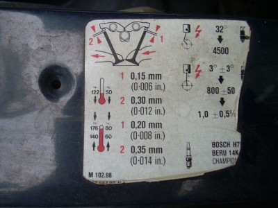

Witam. Mam pytanie odnośnie luzu zaworowego w silniku M102.980. Jaki powinien być na zimnym i na ciepłym motorze?
Z góry dziękuję za odpowiedź.

do 50 stopni 0,15/0,30
60-80 stopni 0,20/0,35

Jesteś pewien georgem ,że te dane dot luzu na zimnym silniku są dobre. Ustawiłem go według nich ich i zawory klepią jak jasna cholera.

Jestem pewien, mam taką naklejkę w aucie i znajdziesz ją w postach jak wpiszesz w wyszukiwarkę "naklejka M102".

To nastawy są dobre w takim razie. Sądzisz, że te zawory się uklepią i nie będzie ich aż tak słychać.

Nie sądzę że się "uklepią", może to jednak nie zawory "klepią", robiłeś coś przy silniku?

Całego K-jeta i zmieniałem kable zapłonowe. Chyba czeka mnie jeszcze raz podnoszenie pokrywy i regulacja na ciepłym silniku. Słyszałem, że wtedy jest lepiej regulować zawory.

Czyli "w silniku" nie robiłeś nic oprócz regulacji zaworów?

No nic tylko te zawory + zmiana oleju. Aha jeszcze napinacz i łańcuch sprawdziłem i jest git.

U mnie jest taka naklejka:
ustawienia zaworow.jpg [ 66.6 KiB | Przejrzano 1690 razy ]

To wyregulowałem te zawory wg. tych danych na zimnym silniku. Zrobię teraz nim teasę 800km i może będzie lepiej.
