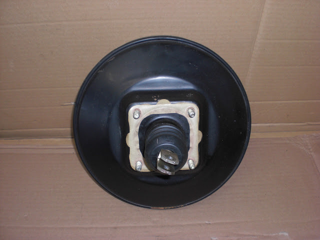

Mam pytanie.
Z czego dorobić uszczelkę między serwem, a ścianą grodziową?
Chyba, że ktoś wie gdzie to kupić, albo jaki ma numer?
Z podobnego materiału powinna być też uszczelka między serwem, a pompą hamulcową u mnie jest tylko oring na pompie.

Tą uszczelkę pod pompę vacum mam. Mnie interesuje serwo-> ściana grodziowa. W ASO pytałem nie występuje, powiedzieli mi, że może być w komplecie z serwem :(

Ta uszczelka jest papierowa. Kup papier uszczelkowy (jakikolwiek impregnowany - nawet nie musi być olejoodporny) i wytnij ją samodzielnie ;)

Niestety nie jest papierowa :(

Dałbym sobie rękę uciąć, ale może mówimy o jakiejś innej - mnie chodzi o tą kwadratową, przylegającą bezpośrednio do serwa i grodzi, z czterema otworami na śruby serwa i otworem na kołnierz serwa wchodzący do kabiny. Jest tam jakaś inna uszczelka?
EDIT: Ja mówię o tej widocznej na zdjęciu:

Dokładnie o tej mówię :) Wczoraj ją znalazłem w garażu. Zdecydowanie nie jest papierowa, wygląda na "folio - gąbkę" i jest grubości ok. 1 mm

A ja pamiętam moje poirytowanie jak udało mi się ją niechcący podrzeć przy wyciąganiu serwa ze skrzynki z gratami przed montażem po lakierowaniu... :) Pamiętam ten materiał,ale to było na bank coś z celulozy - znajdziesz coś podobnego w sklepach zajmujących się uszczelnieniami, przewodami ciśnieniowymi, hydrauliką siłową, zarabianiem węży etc.
