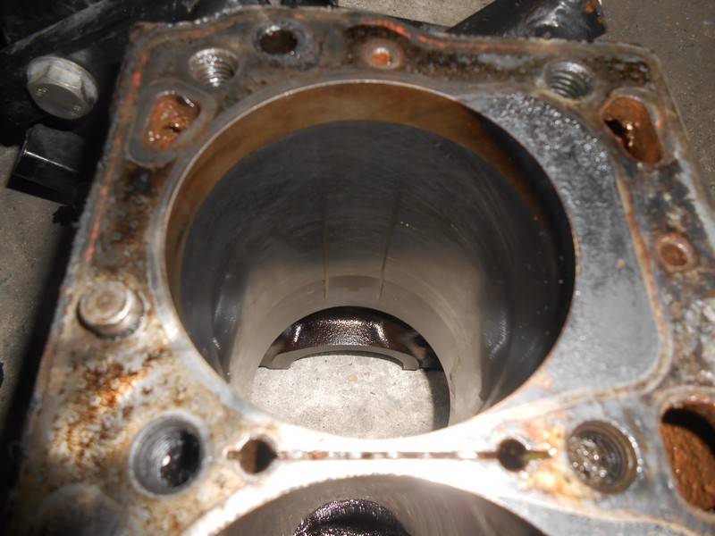

Naprawiam auta od wielu lat i trochę już widziałem różnych dziwnych sytuacji-sądziłem że raczej nie będę zaskoczony...
Myliłem się...
W 280SL uszkodzeniu uległa uszczelka głowicy miedzy 3 a 4 cyl-no cóż zdarza się...nie problem naprawimy...
aparat nowe 042.jpg [ 171.72 KiB | Przejrzano 3846 razy ]
Przyglądam się gładzi cylindrów a że zawsze przed rozpięciem rozrządu ustawiam silnik na "zero" dwa srodkowe tłoki czyli trzeci i czwarty mam w DMP i widzę na czwartym cylindrze wyrażne i głębokie pionowe rysy -wyglądają jak ślady po swożniu tłoka.
No cóz silnik do rozebrania.
Silnik przed awaria uszczelki głowicy pracował bardzo dobrze-miał moc,dobrze zapalał ,nie dymił zbytnio z wydechu -jedyna wadą było nieco duże zużycie oleju.
Zakładaliśmy ze stary motor pali trochę oleju a że nieco ciekł nie było planu naprawy.
Po rozebraniu okazało się że uszkodzone są czwarty i szósty cylinder

Najciekawsze w tym wszystkim jest ustalenie dlaczego tak się stało-po prostu nie ma w ogóle zabezpieczeń swożnia tłoka -brakuje po jednym zabezpieczeniu w dwu tłokach.
Nie wiem czemu-tłoki sa nowe 2 wymiar naprawczy więc silnik był stosunkowo niedawno remontowany-na gładzi cylindrów jest bardzo wyrażna siatka honownicza.
Może ktoś po prostu zapomniał....a silnik przyjechał taki z USA...

marcin280e pisze:
[chory] życie, skleroza,
marcin280e pisze:
człowiek całe życie się dowiaduje czegos nowego ;)
marcin280e pisze:
a wyda coś jeszcze z nich??? ze zdjęcia widac, że chwile już sobie rzeźbił i nie będzie bardzo co obrobić.

Tłoki poszły te same bo byly praktycznie jak nowe o drugim wymiarze naprawczym-"fachowcy" w USA przeszlifowali blok na drugi szlif i dali nowe tłoki zapominając o zabezpieczeniach swożnia tłokowego na dwu tłokach.
Oczywiście chodzi o sześć nowych tłoków.
