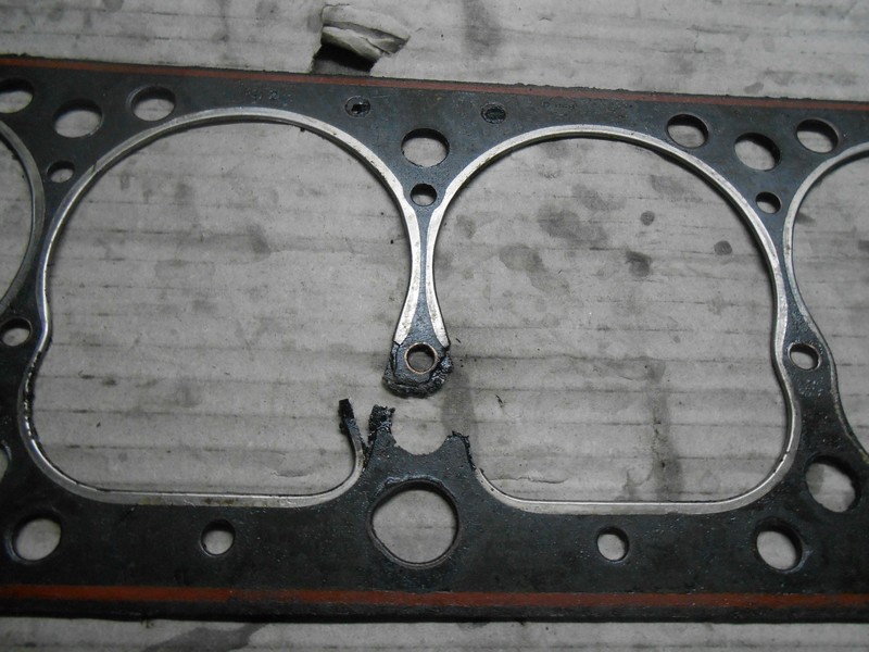

W 280SL uszkodzeniu uległa uszczelka głowicy miedzy 3 a 4 cyl-no cóż zdarza się...nie problem naprawimy...
aparat nowe 042.jpg [ 171.72 KiB | Przejrzano 3837 razy ]

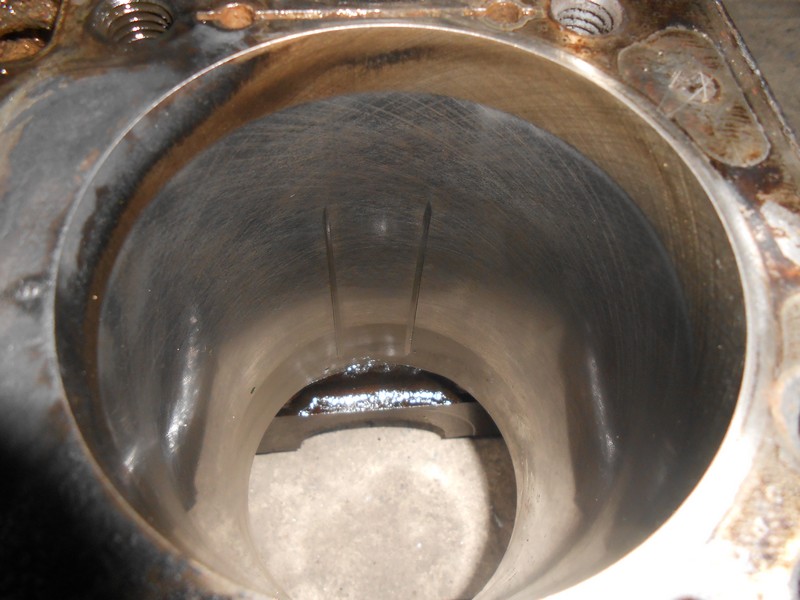

Przyglądam się gładzi cylindrów a że zawsze przed rozpięciem rozrządu ustawiam silnik na "zero" dwa srodkowe tłoki czyli trzeci i czwarty mam w DMP i widzę na czwartym cylindrze wyrażne i głębokie pionowe rysy -wyglądają jak ślady po swożniu tłoka.
No cóz silnik do rozebrania.
Silnik przed awaria uszczelki głowicy pracował bardzo dobrze-miał moc,dobrze zapalał ,nie dymił zbytnio z wydechu -jedyna wadą było nieco duże zużycie oleju.
Zakładaliśmy ze stary motor pali trochę oleju a że nieco ciekł nie było planu naprawy.
Po rozebraniu okazało się że uszkodzone są czwarty i szósty cylinder

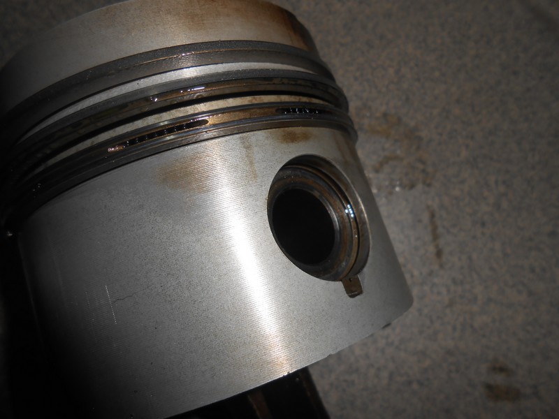

aparat nowe 003.jpg [ 205.68 KiB | Przejrzano 3837 razy ]
aparat nowe 004.jpg [ 159.38 KiB | Przejrzano 3837 razy ]
aparat nowe 005.jpg [ 151.48 KiB | Przejrzano 3837 razy ]
Najciekawsze w tym wszystkim jest ustalenie dlaczego tak się stało-po prostu nie ma w ogóle zabezpieczeń swożnia tłoka -brakuje po jednym zabezpieczeniu w dwu tłokach.
Nie wiem czemu-tłoki sa nowe 2 wymiar naprawczy więc silnik był stosunkowo niedawno remontowany-na gładzi cylindrów jest bardzo wyrażna siatka honownicza.
Może ktoś po prostu zapomniał....a silnik przyjechał taki z USA...

Tak dla porządku kronikarskiego, blok został wytulejowany i silnik działa.
Oczywiście nowe pierścienie,panewki etc...
Średnica cylindrów i odległości miedzy cylindrami jak tez przecięcie do płaszcza wodnego miedzy cylindrami są w M130 jak tez w M110 identyczne więc można tulejowac blok M110.

Już odpowiadam...
Tłoki poszły te same bo byly praktycznie jak nowe o drugim wymiarze naprawczym-"fachowcy" w USA przeszlifowali blok na drugi szlif i dali nowe tłoki zapominając o zabezpieczeniach swożnia tłokowego na dwu tłokach.
Oczywiście chodzi o sześć nowych tłoków.
Czy tulejować M110?
Po doświadczeniach z blokiem M130 który w zasadzie pod względem pracy zespołu tłok-cylinder nie różni się niczym od M110 myślę że śmiało można wytulejować M110.
Oczywiście warunkiem powodzenia są dobre tłoki tzn takie które "trzymają" geometrię płaszcza i maja prawidłowy kształt rowków na pierścienie z grubsza mówiąc.
M130 został wytulejowany bo w zasadzie nie było innego wyjścia -tzn można kupić jakiś mocno używany silnik od Pagody i próbować go remontować -ale nie jest to tania sprawa , byle jakiś "złom" na E-bay to minimum 3000-3500EUR i też nie wiadomo czy nie trzeba go tulejować.
Nie ma tanich silników do Pagody-te auta nie idą na złom więc cały czas jest popyt na używane dobre podzespoły.
M110 jest nieco tańszym silnikiem ale tez w sumie starym więc prawdobodobieństwo kupienia dobrego jest niskie.
