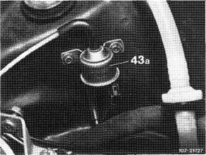

Do elektrozaworu na podłużnicy.
No to ja mam coś ostro pomieszane z tymi połączeniami :/
Ale póki co jeździ tylko słabo z mocą na zimnym silniku. 8)
Masz gdzieś na zdjęciu/schemacie ten elektrozawór bo nie do końca kojarze o czym mowa.
spota zróbmy, to zobaczę co mogę Ci załatwić u siebie.

coś takiego:
http://w114-115.org.pl/forum/viewtopic.php?t=32699

bp pisze:
bary123ce pisze:
Ten elektrozawór nie wystepuje w wersjach silnikowych z przed 80 roku, przynajmniej ja takiego w swoich M110 nie mam :-?
Wobec tego powrócę do pytania:
wężyk, który wychodzi z gumowego węża łączącego obudowe filtra z silnikiem, gdzie powinien biec (chodzi o '79)? Howser jak to wygląda u Ciebie?

bp pisze:
wydrukowałem sobie już zdjecie, wiec porównam u siebie, ale dopiero jutro bede w garazu :(

howser pisze:
wg tego co znalazłem musi tam być. Począwszy od W107 aż do W126 były montowane. W 1 serii były jedynie okrągłe, a poźniej prostokątne. Oczywiście źródło może kłamać, więc szukam dalej ;)
A tak na chłopski rozum- coś musi otwierać dodatkowe powietrze, to jeśli nie ten elektrozawór, to co? <br>Dodano po 9 minutach.:<br> Nie masz czegoś takiego? Ze zdjęcia widać, że montowane jest obok mocowania teleskopu:

bary123ce pisze:
zobacz sam:
u mnie tego brak :-?

howser pisze:
u mnie tego brak
Zgadza się, nie masz tego dodatkowego powietrza, więc pewnie dlatego nie ma elektrozaworu. Ale jeśli bp go posiada, to i zawór powinien tam być. bp powiedz dokładnie o którym elemencie łączącym mówisz, wskaż na schemacie.

Tak jak Howser tego elektrozaworu nie mam. Zobiłem fotki dwóch schematów z książki. Pierwszy schemat wydaje mi się, że odpowiada temu układowi, który mamy z Howserem.
Tutaj pytanie dokąd prowadzą podciśnienia wychodzące z węża 9 oraz 11 ? (te węże widać na dobrze na zdjęciu wstawionym przez Howsera)
