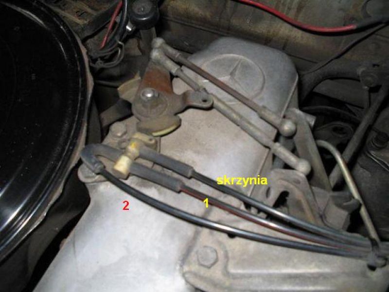

bary123ce napisz proszę skąd wziąłeś to zdjęcie??

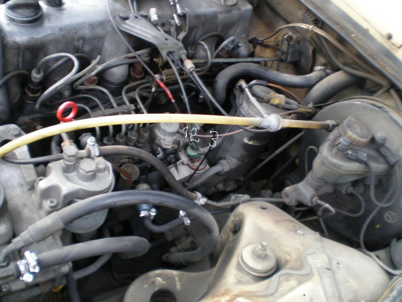

Płetwa wygląda dokładnie tak jak u mnie tylko:
jedna rurka która wychodzi ZE ŚRODKA płetwy - gdzie ona idzie ??
druga rurka ta niżej ekranu - gdzie ona idzie ??
trzecia rurka ta wyżej ekranu - gdzie ona idzie ??
Czy w tym samochodzie jest także linka która idzie do skrzyni?? ( u mnie na pewno jest)
I czy jesteś w stanie zrobić zdjęcia reszty?? Chodzi mi o to gdzie te rurki idą, uwierz mi żę widziałem już chyba 3 lub 4 rodzaje tych "podciśnień" i w każdym przypadku skrzynia pracowała prawidłowo.
Od razu wielkie dzięx. :)
Acha no i propo schematu to tam wszystko jest po niemieckiemu i jedna rurka więcej - nic z tego nie rozumiem. Jak ktos "sprechen deutch" to bardzo prosęe hilfe :)

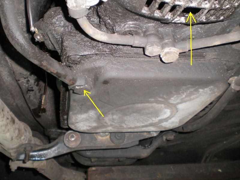

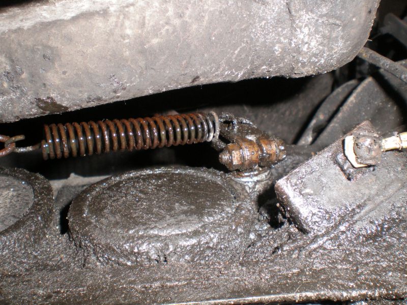

Tak u mnie wygląda to mniej więcej od spodu.
A to jest ta "wajha" co na niej jest zamocowana linka,

Jeżeli się nie mylę:
<b>Numer 3 możesz całkowicie odłączyć!!</b>
P.S:
ogólnie to linka do skrzyni ma być tak podłączona żeby była wyciągana wraz z cięgnami gazu.
Zdjęcia są zaczerpnięte z archiwum, a robił je min. (me:how)
Czy tam nie ma wejścia na podciśnienie?:

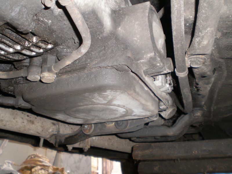

kolego bary123ce proszę nie obraź ale te zdjęcia zrobiłem celowo "spod kąta" bo tam generalnie coś jest, własnie tak jak by w środku była rurka podciśnienia i tu nasuwa się kolejne pytanie:
1) Czy możliwe jest że ta skrzynia ma dwa sterowania - podciśnienie i linka??
2) Jeżeli to na zdjęciu okaże się czymś od podciśnienia to jak się do tego dobrać?? Chodzi o to że stara rurka wystaje stamtąd ok 2 mm i nie ma opcji "przykleić" rurki od "płetwy"
3) Ja mam trochę za dużo tych rurek - PROSZĘ POMÓŻ a na pewno nie zostanie Ci to zapomniane. :)
Już wiemy dużo, jedziemy dalej. W niedzielę znów będę miał garaż więc się pobawię i porobię foty.
Btw. skąd WY forumowicze macie taka wiedzę i oko.... bary123ce ty to masz naprawdę oko........ :)
Acha i gdzie w tej misce jest korek od oleju?? Ostatnim razem olej zmieniał mi kumpel więc tego nie wiem.

Połącz ze sobą te numery, które opisałem, wywal ten co masz pod numerem 3 i doprowadź podciśnienie do skrzyni a będzie jeździć. <br>Dodano po 23 minutach.:<br> Olej możesz spuścić tą śrubą na foto. Pamiętaj żeby spuścić też ze sprzęgła (grucha) przez odkręcenie śrubki przez zaznaczony otwór. Przy wymianie oleju wymienia się obowiązkowo filtr, do którego dostaniesz się ściagając miske. Nie ma problemu z jego wymianą.

No i bary123ce zobacz proszę na moje zdjęcie z rurkami. jak podłącze nr 2 do skrzyni to mi zostanie "rozszczelnienie" na pompie wtryskowej.

nic Ci nie zostanie wolnego, jak podłączysz tak jak pisałem. "3" całkiem wywalasz, z pompy dwa podcisnienia na trójnik idą, trzeci (ten z gumowego trójnika) idzie do vacuum, a do skrzyni idzie dopiero ten z zaworka na deklu, ten najbliżej ściany grodziowej.

Ok ok ale zobacz, ja wywale nr 3 to na pompie zostanie mi ta gumka, czy ona nie będzie ciągła "lewego" powietrza?? Na razie masa teorii ponieważ nie ma zupełnie kiedy zajrzeć pod machę. W niedziele się za to zabieram,
Czy wiesz czy da się stamtąd wyciągnąć "reszte" tego starego wężyka??
Przemo2880, widziałem fotki od Ciebie ale Ty masz zupełnie inaczej to poukładane pod maską = może inny model?? Kto wie.
Zamiast oryginalnego wężyka musze wsadzić coś innego, jak myślicie, czy wężyk od LPG będzie odpowiedni?? Czy nie za duże ciśnienie jest w układzie w MB?? W ogóle wie ktoś jakie podciśnienie ciągnie pompa vacum??
Nie będzie nic ciągnąć, bo
bary123ce pisze:
bo to jest tylko spuszczanie powietrza.
oryginalnie wężyk stamtad idzie w okolicę podszybia i kończy się filterkiem, tak więc w uproszczeniu można powiedzieć, że jest tutaj niepotrzebny a jak widzę podłączyłeś go do trójnika, zupełnie niepotrzebnie :lol:
