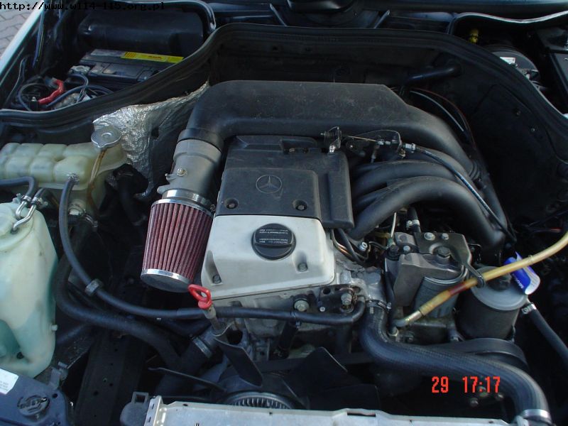

A ja miałem kiedys 123C z silnikiem 200D z w124 i bardzo sobie chwaliłem to autko.
Oto kilka fotek:

ArturZ takiego kupiłeś czy wymieniałeś silnik we własnym zakresie? Jeśli tak czy były jakieś problemy w czasie zamiany?

Silnik sam zakładałem (mam warsztat) razem z ojcem i bratem naprwiamy mb. Dla nas nie było dużo problemu tylko łapy silnika poszły z jakiegos innego modelu, dokładnie juz nie pamietam i kilka innych rzeczy trzeb było dopasowac.

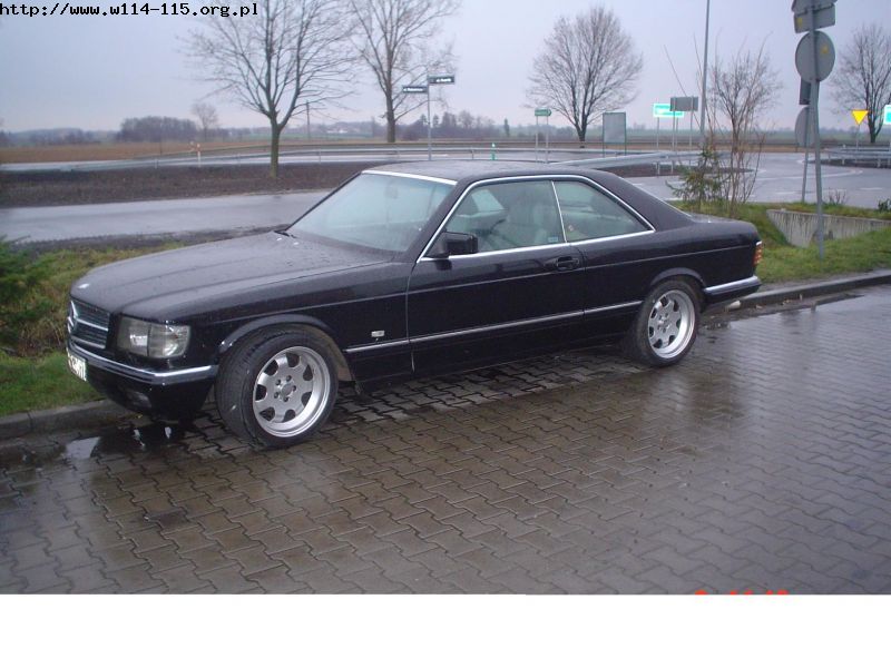

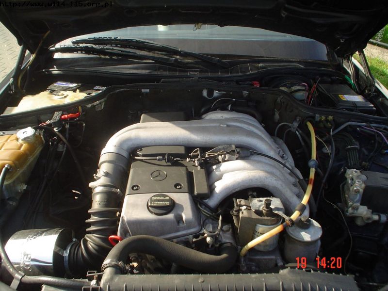

Miałem tez kiedys w126 sec z silnikiem 3.0 24v diezel a moj brat jezdzil w 124 coupe z silnikiem 2.5 20v diesel.
Wszystko sami robilismy, 2 w123 zrobilismy tez klientom z silnikiem 200d z w124. No i wiele razy przerabialismy w 124 z benzyny na diesla 2.0, 2.5, 3.0.

To 3.0 w secu bardzo smaczne.. Podoba mi sie, i to bardzo.

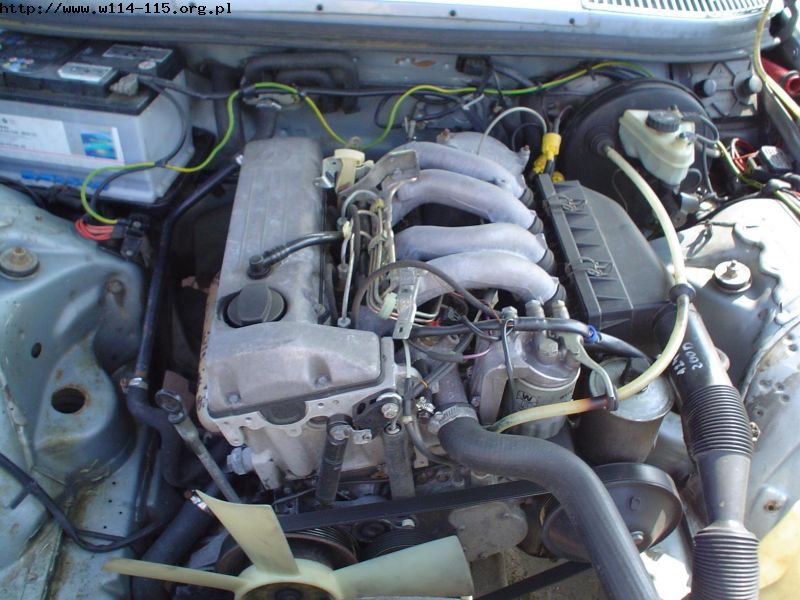

Jeżdżę w115 z silnikiem 200D od w124. Jestem zwolennikiem oryginału, ale:
-wtenczas jeszcze mało wiedziałem
-już wiedziałem, że 115-tką jeździ się pomału, żeby wszyscy widzieli i
słyszeli
-silnik oryginalny miał ciśnienia spręż. od 12 do 16 javascript:emoticon(':(')
-auto które montowałem miało numery nabite przez st. diag.,kolor zrobiłem
040, też niezgodny z tabliczką, czyli nie było czego żałować
Krzyżówka wyszła stosunkowo dobrze, jeździ się ciszej,spalanie ok. 7.3
Co wymagało przerobienia:
-wspornik alternatora
-prawa łapa silnika, spawanie
-wał napędowy
-lekka przeróbka wydechu, do poprawienia (brzydko)
-ostatnia przeróbka-zamontowanie elektrozaworu, gasi się z kluczyka.
-trzeba jeszcze zamontować pompę ham. od 124, zeby wmieścił się filtr
powietrza.
Mimo wszystko obecnie montuję W115/200 i mam nadzieję, że będzie
to już 90% oryginał.
