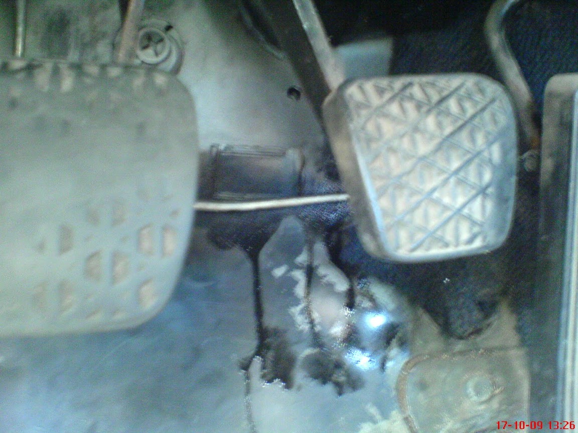

no, a co z tym olejem na podłodze ?
U mnie manometr oleju , był dobrze przykręcony/dokręcony a i tak puszczał.
Olej lał sie przez licznik po kolumnie kierowniczej, kablach - na podłoge.
pare dych trzeba poswiecic na 1/3 licznika ze szczelnym manometrem.
Warto zrobic to jak najszybciej, olej brudzi ;)
U mnie jak zrywałem wygłuszenie to był dosłownie w nim - do teraz jest w dywanie i filcu na plastiku nad kolanami.
O, nawet fotke znalazłem :)

Co do oleju...
U mnie sprawa wyglądała tak jak u kolegi "tito"
Nie dość że ciekło, nie dość że wszystko uwalone olejem od kolumny po dywaniki to jeden plus - przynajmniej tak mi się wydaje, ponieważ olej dobrze konserwuje, a zrywając teraz wygłuszenie podłoga kierowcy w bardzo nienagannym stanie. Przyczyną wycieku był sam wskaźnik, wszystko szczelne, ale wskaźnik w środku jest lutowany, i tam gdzieś puszcza i tak to wygląda, przynajmniej u mnie. Wymiana wskaźnika na używkę z innego i wymiana dywanika załatwiła sprawę i jest sucho.
