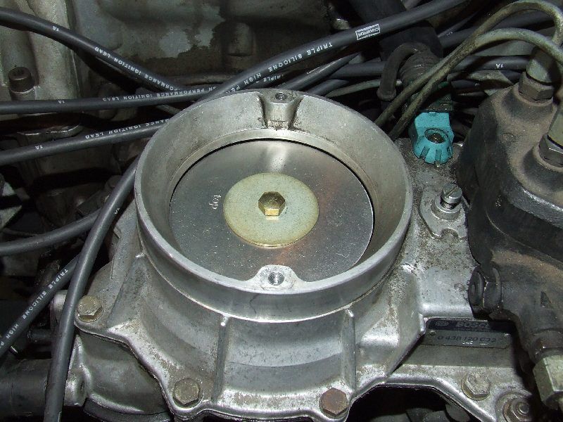

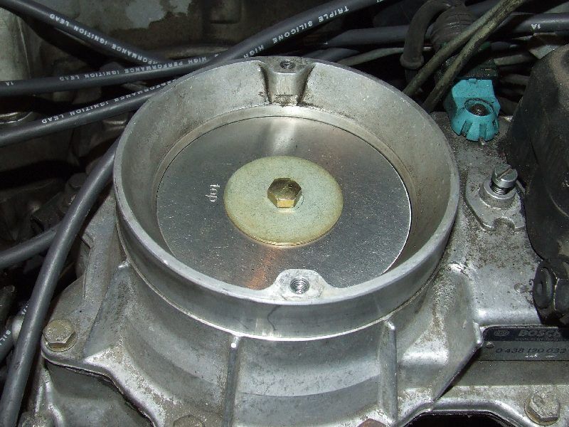

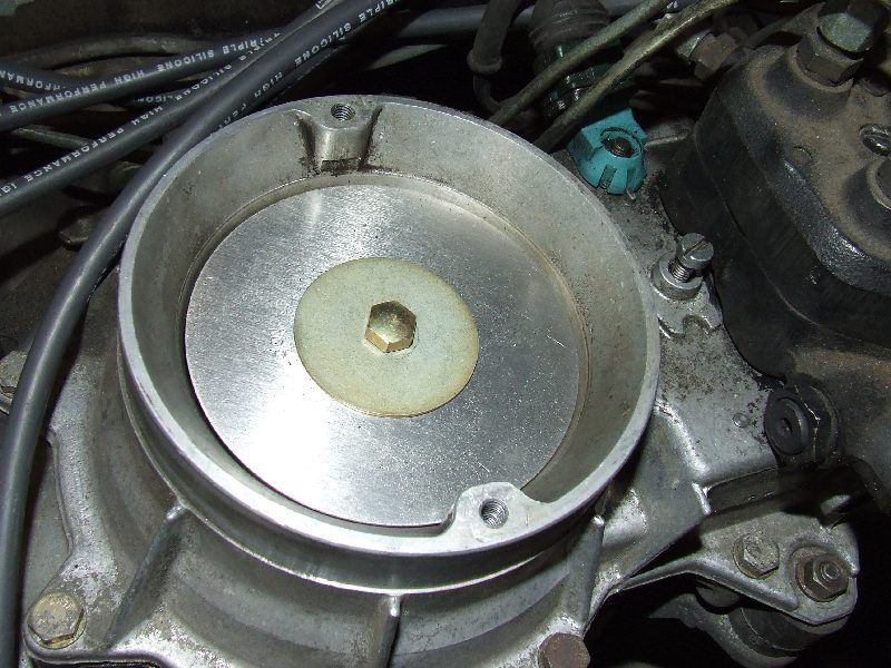

Wskazówki mile widziane [oczko] <br>Dodano po 33 minutach.:<br> A tak wyglądało położenie płytki spiętrzającej:
Śruba regulacyjna nie wkręcona (silnik wyłączony):
Płytka ustawiona w najwęższym przekroju gardzieli (silnik nie pracuje, po przekręceniu kluczyka na zapłon pompa zapodaje):
Takie samo ustawianie śruby (silnik pracuje na wolnych obrotach):

jak dla mnie położenie klapy nie budzi podejrzeń, ale widzę że nie masz zabezpieczenia anty bum na niej -to trochę jak proszenie się o kłopoty...

Sruba którą pokazujesz na zdjęciach to nie jest śruba składu mieszanki, nawiasem mówiąc jest nieoryginalna tam ma być krótki korek. Sruba składu jest głębiej i jest na imbus nie znam rozmiaru ale stosunkowo cienki
Pozdrawiam Marek
Mercedes W116 280SE
Post: pt wrz 12, 2008 12:23 am
Posty: 805
Oleum wymienione, jednak za dużo Pb, żeby sama odparowała - około 0,7l sie nalało. Olej rzadziutki, ściekał z 30 minut - przepłukał się reaktor przy okazji :lol:
Raczej to nie wina wtrysków czy rozdzielacza, bo wcześniej (przed wyskoczeniem tego wężyka ze strzałką) latał na Pb bez problemów, podejrzewam, że regulacja mieszanki, podciśnienia, klapki, sratki - powinny rozwiązać problem :lol:
Co do śruby to jest ona nieoryginalna, wkręciłem ją, gdyż w otworze nie było nic.
Swoją drogą w jaki sposób reguluje się położenie tarczy spiętrzającej, bo robiłem to właśnie tą śrubą :oops:

Pod tą śrubką, którą wkręciłeś powinna być śruba na imbus regulująca skład mieszanki. Poszukaj w moim temacie o M110 jak się męczyłem, a było tam pełno linków, które na pewno pomogą.
Jak będziesz w ASO to kup przy okazji gumowe uszczelnienia wtrysków, bo są tanie jak barszcz, a nóż gdzieś tam łapie lewe powietrze. Na bank masz zły skład mieszanki, powodzenia z regulacją, nienawidzę tego w M110 [szalone]
