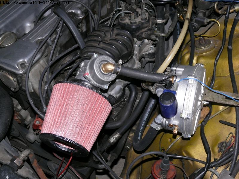

spalanie 18l/100km Pb i chęć użytkowania auta na co dzień, spowodowały potrzebę tuningu instalacji gazowej. Po przeczytaniu ochów i achów na temat blosa - stwierdziłem, że zaryzykuję. Dużo raczej nie stracę, bo rynek wtórny tych sprzętów działa prężnie, tak więc tylko można zyskać.
Dzisiaj ostatecznie podłączyłem ustrojstwo, wygląda to może niegodnie klasykowi, ale działa i póki co z efektów jestem zadowolony.
Ustawienie jak na razie na ucho i oko, a osiągi zbliżone do tych na benzynie, chociaż myślę, że powinno być lepiej. Wkrótce regulacja na analizatorze.
Tak to wygląda:
Pozdrawiam [cool]
W114 250C 1971 USA

Poza zbliżonymi osiągami do benzyny, są jeszcze jakieś plusy? Obniżone ryzyko wystrzału czy jak? :P
Jako rzeczesz... ryzyko strzału dużo mniejsze, poprzez zmienną, proporcjonalnie do zasysanego powietrza, dawkę gazu, a przez to uzyskujemy odpowiednią dawkę gazu w całym zakresie obrotów. No i dolot mniej zdławiony.
Do minusów zaliczyć trzeba wygląd.
Spalania jeszcze nie zbadałem, ale sądzę, że będzie w okolicach wyników mikserowych (16l/100km). A to tylko przez większą chęć ciskania gazu w fazie testów.
