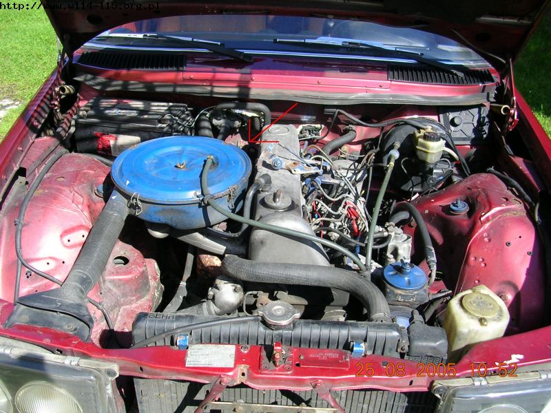

Czyli za obudową filtra powietrza koło kolektora? Bo nie za bardzo teraz kojarze tam coś co może być filtrem paliwa!!! <br>Dodano po 4 minutach.:<br> Tutaj mam szukać tego filtra?
Post: ndz gru 13, 2009 2:54 am
Posty: 577
Lewa strona w samochodzie to ta po której siedzi kierowca (pod warunkiem że nie jest to "anglik") A więc może inaczej, na zdjęciu powyżej są 2 pokrywy pomalowane na niebiesko. Większa to pokrywa filtru powietrza. mniejsza to dekiel zbiorniczka pompy wspomagania. I właśnie za tą pompą widać "takie okrągłe coś" do którego "schodzą" się przewody paliwowe. To właśnie filtr paliwa.....uf.
