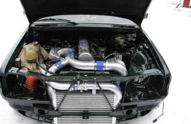

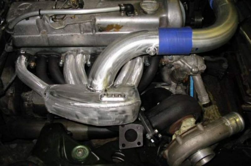

Post: czw wrz 13, 2007 7:53 pm
To 300, ale tak to min. wygląda.

o cholera :D ładnie zamotana konstrukcja :)
Ale jak myślicie... jak było by z żywotnościa?? 90KM a 72KM to napewno była by duuza różnica :) ... Zna sie ktos na montarzu takich "bajerów" oraz strojeniu reszty pod nie?
Pozdrawiam <br>Dodano po 1 minutach.:<br> O co chodzi w powyższym 300 z tymi wszystkimi rurami :D?? ktoś chciał sobie wzmocnić pojazd i założył orurowanie ?? [zlosnik]

Nie to tylko intercooler i wydajniejsza chłodnica! Co do żywotności to spadek będzie ale nie tragiczny - tak do 200-250 tyś. Dlatego trzeba mieć idealny silnik i głowice. Najlepiej po bardzo fachowym remoncie. Poza tym 90km to jest absolutne max co wyciągniesz.
