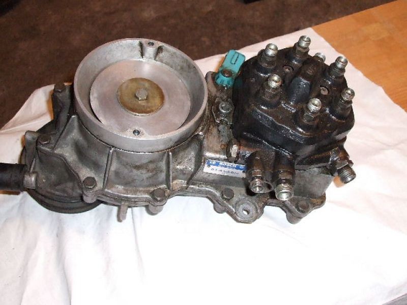

Czy taki jak na zdjęciu pasuje do 280CE z 1978roku?Ten ze zdjęcia jest podobno '79 lub '80,a ja sie nie znam i nie wiem czy będzie dobry.Jeśli się ktoś orientuje bede wdzięczny za pomoc :)
W123 250 '76
BMW E3 2.8 '73
Post: pn mar 31, 2008 9:55 pm
Tak, będzie pasował, bo u siebie też masz wbudowany wtryskiwacz rozruchowy (ten z niebieska wtyczką) oraz przewody paliwowe do wtrysków są łączone z rozdzielaczem za pomocą nakrętek a nie śrub. <br>Dodano po 1 minutach.:<br> teraz pytanie- czy śruba do regulacji mieszanki nie jest przypadkiem zniszczona na tym foto? W nowszej wersji mam inny element w tym miejscu, bo u mnie to wystaje do góry... Oprócz tego, czy klapka nie jest przypadkiem wygięta w jednym miejscu? Brakuje też tej poprzeczki nad gardzielą. <br>Dodano po 53 sekundach.:<br> aha- brakuje Ci jeszcze oringu pod ten rozdzielacz.

Tak jak Bary123ce napisał bedzie pasowac napewno
jednak:
bary123ce pisze:
tezmi sie tak wydaje że jest dziwnie wywynięta do góry :roll: czyżby to z LPG??
bary123ce pisze:
tam powinna byc niebieska plomba , której zapewno juz nie ma, a sruba regulacyjna ( do składu mieszanki ) jest w środku na imbus 5mm
bary123ce pisze:
co moze potwierdzić ze silnik z tym rozdzielaczem jezdził na LPG
(ale to tylko takie moje domysły)
Pozdro

nom dwie rzeczy o tym mogą swiadczyć .. a takiego osobiście już bym chyba nie ruszał...
dokładnie tak jak mowia koledzy...

bary123ce pisze:
Nie jest wygięta , odstaje w jednym miejscy dlatego , że brakuje poprzeczki .

Hej,
w stanie spoczynkowym płytka przepływomierza nie ma prawa być tak nierówno ułożona w gardzieli. Musi być ustawiona równo w najwęższym miejscu gardzieli. Ważne jest też żeby nie założyć jej "do góry nogami".

A jak bym użyła samego rozdzielacza?Bo właściwie tylko jego mi brakuje.No i o która tą śrubę chodzi bo ja nie widzę :o
Oczywiście dzięki za rady,bo jak sie okazało nie jest tak pieknie jak być miało.Jednak jak bym mógł użyc samego rozdzielacza to bym go kupił.
Dzięki i pozdrawiam!

bp pisze:
dokładnie, kolego Benzman sprawdż czy na tarczy jest napis od góry TOP bo z LPG wygina zawsze w druga stronę, wiec jest podejrzenie, że ktos ja odwrócił. <br>Dodano po 2 minutach.:<br>
benzman pisze:
jeśli mówisz o śrubie do regulacji składu mieszanki?ona powinna byc umieszczona pod plombą:

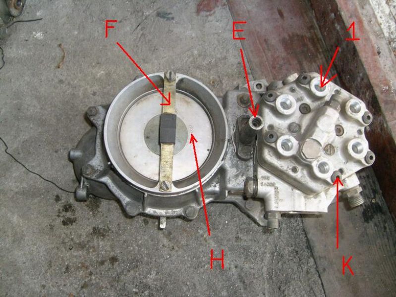

Tutaj masz aparat wtryskowy 3-o seryjny i jak widać pod nr 1 jest śruba od przewodów a nie nakrętka, dlatego Twój rozdzielacz będzie pasował, a przedstawiony przeze mnie nie!
Po drugie: pytałem czy nie jest zniszczona śruba regulacji mieszanki, bo jak widąć pod literką "E" ma ona dodatkowo taki komin.
U Ciebie brakuje "F".
A płytka musi mieć na górze oznaczenie jak "H"
A wracając do mojego tematu- czy jeśli na pracującym silniku odkręcę imbusem śrubkę "K", to poleci z tego paliwo? Bo u mnie nie leci...

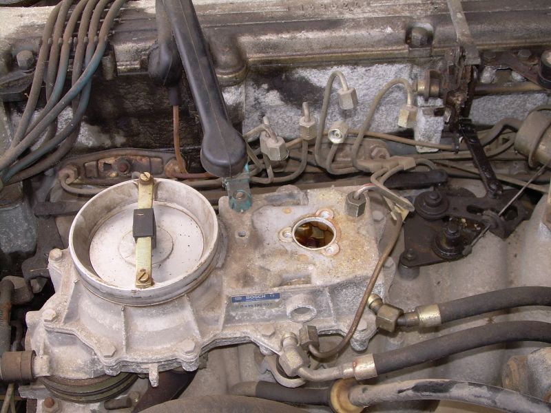

Kolego bp może byś wkleił zdjęcie Twojego rozdzielacza?Moje autko jest z '78 i bez rozdzielacza wyglada to tak:
także jeżeli reszta jest sprawna to może wystarczy użyć samego rozdzielacza?Poprzeczka i klapka bym się nie przejmował,u mnie to jest wporzadku
