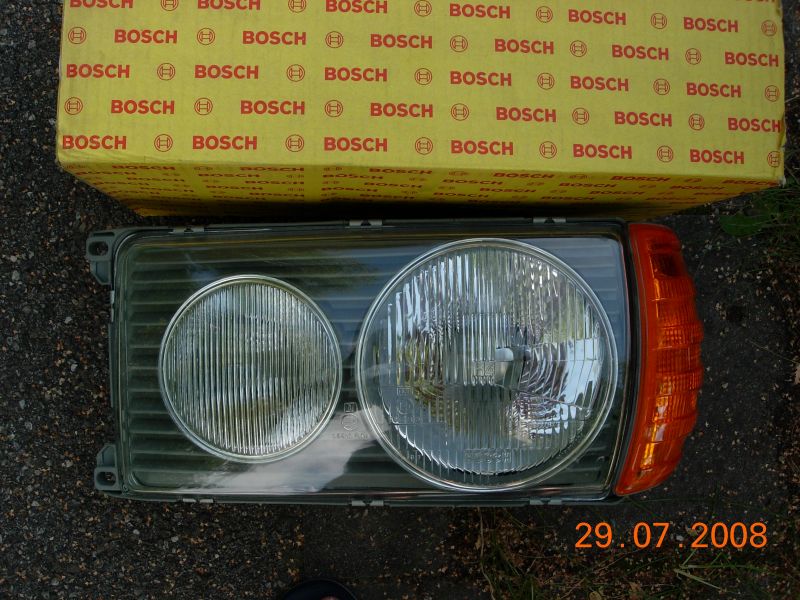

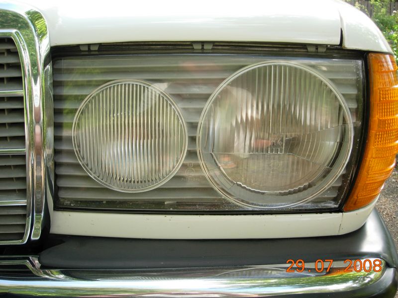

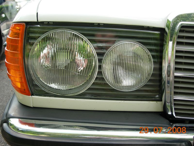

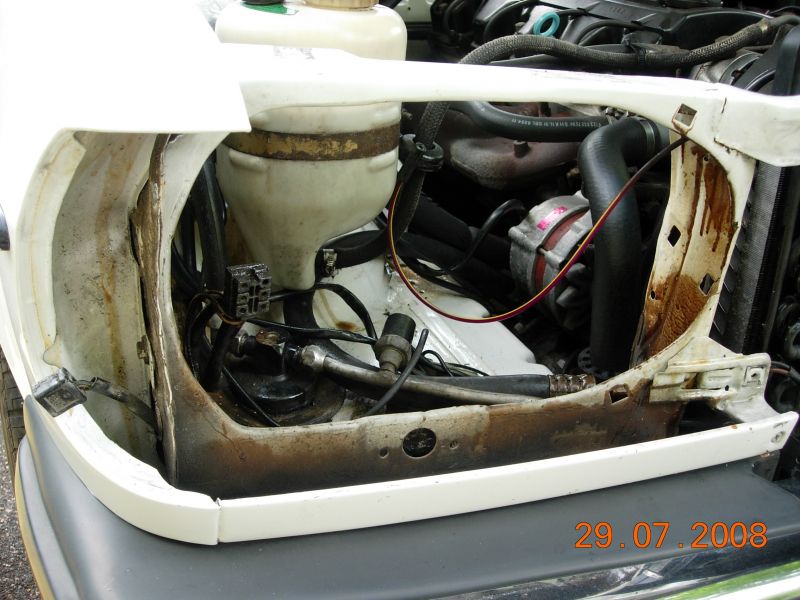

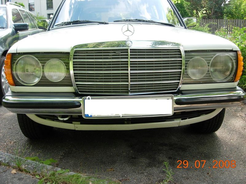

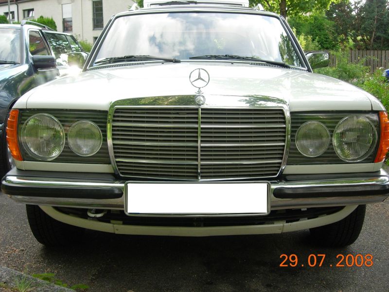

operacja zakonczona!fakt nie bylo to az takie trudne tylko caly jestem oblepiony konserwacja :P Najgorzej dobrac sie jest do bocznych kierukowskazow, by je odkrecic, bo strasznie ciasno.Z jednej strony ABS a z drugiej zbiornik NIVO skutecznie utrudniaja poczatek prac.Potem idzie jak po masle.
Oto kilka fotek:
Tak bylo przed.
Lampy wyszly bez zadnych problemow.Nie potrzebowalem zadnych dodatkowych urzadzen pomocniczych.Tylko srubowkret 8)
Nowe lampy razem z kierunkami.wprawdzie oryginalnie byly Hella, a te sa Boscha.Praktycznie zadnej roznicy.Wazne ze z regulacja na podcisnienie.
I po montazu!wszystko trwalo okolo godzinki moze poltora (nie patrzylem na zegarek!) spokojnej relaksujacej pracy.
Moze na zdjeciach roznica nie jest az tak powalajaca, ale na zywo jest "niebo a ziemia".Stare byly juz dosc brudne i reflektory w srodku nadrzewiale.Swiecily fatalnie!Teraz tylko zaopatrzyc sie musze w komplet nowych zarowek, bo te sa w stanie kiepskim.
Dzieki wszystkim za rady [oczko]
