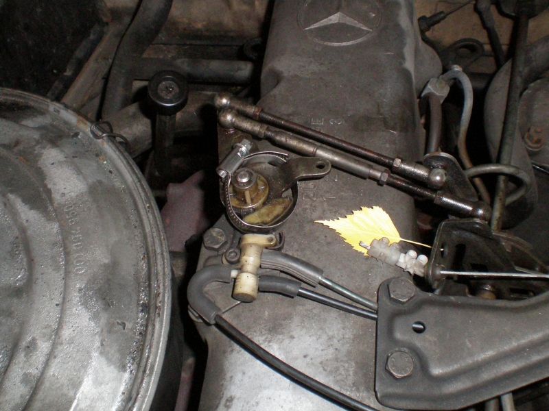

Panowie, cały czas wałkuje jeden temat - chodzi o Automatyczną skrzynie w w123. Nie wiem co to za "rzeźba" ale prawda jest taka, że w innych "beczkach" skrzynia jest sterowana podciśnieniowo a u mnie linką. Jak by tego było mało cała "instalacja podciśnienia" u mnie jest. Wygląda to u mnie mniej więcej tak http://w114-115.org.pl/forum/viewtopic. ... highlight= i na sciance grodziowej widać też te linki
Podobno te same skrzynie były montowane w MB tzw. "KACZKA" dostawczak, tylko jak to teraz sprawdzić.
Chodzi o to że skrzynia źle pracuje, baaaaarrdddzzzooo dłuuuuuuuugo zmienia biegi jak się wjeżdża pod wzniesienie. Jak ktoś coś wie w tym temacie, bardzo proszę o info.

Kolego przemo2880 bardzo proszę odezwij się do mnie w wolnej chwili na gg: 8201202. Mam taki sam automat jak TY, bardzo CIE proszę o pomoc. Były NA PEWNO dwa rodzaje automatów, takie jak MY mamy i te troszkę lepsze właśnie sterowane podciśnieniowo.
Ja mam tak że ruszam z "dwójki" i 3 bieg wrzuca dopiero przy 40km/h przy czym czwarty już przy ok 45 km/h i stad nie wiem co jest uszkodzone.
Czyli jest tak:
2 bieg - Od 0 do 40
3 bieg - od 40 do 45
4 bieg - od 45 do 140 (więcej nie jechałem, uszkodzone amortyzatory z tyłu)
Czy to jest prawidłowe?? Dodam iż jak jadę pod górkę to moment przełączania biegów trwa baaardzo długo, muszę wtedy gazu odjąć żeby zmienił bieg i dopiero jechać dalej.
Bardzo proszę odezwij się na gg ew. pat.roz@wp.pl. W poście powyżej zrobiłem zdjęci jak u nie wygląda podciśnienie, bardzo proszę, popatrz i porównaj z tym co masz u siebie. WIELKIE DZIĘKI. :)

Tzn Tak: Skrzynia sama w sobie nie ukazuje niepokojących oznak, pracuje prawidłowo, nie "głupieje", nie strzela, sama sobie nie redukuje (tzn chyba że obroty będą za niskie lub mocniej wciśnę pedał - bez użycia kick-downa), biegi się nie ślizgają, dobrze wybiera poszczególne przełożenia. Jedyny mankament to luz w tylnym moście...
Z tą linka to jest tak jak piszecie, im bardziej się ja podciągnie tym zmienia biegi później, tzn przy wyższych obrotach silnika.
U mnie jest ustawiona tak, żeby silnik chodził na dość niskich obrotach (ale bez przesadyzmu oczywiście)
Chodzi o to że na pierwszym czyli drugim biegu jedzie od 0 do 40 km/h potem rozpędza na trojce tylko o ok 5 km/h i wbija czwórkę.
Sytuacja o tyle jest dziwna iż jak swobodnie zwalniam i następnie znowu chce przyspieszyć (delikatnie) to prędkości są inne bo na trzecim biegu zwalnia do oko 20 może 30 i tak sobie klekota "w górę" Mówimy oczywiście o delikatnym przyciskaniu gazu.
Jeżeli odkręcę jeszcze bardziej ta linkę, o powiedzmy pół obrotu to można by powiedzieć, że wtedy skrzynia pomija trzeci bieg.
Dziwi mnie to bardzo bo na prostej drodze powiedzmy że jest ok, ale jak już jest trochę pod górkę to sam moment zmiany biegu trwa bardzo długo. EFEKT IDENTYCZNY JAK PRZY SPALONYM SPRZĘGLE w manualu. Tylko że jak już "zapnie" odpowiedni bieg to nie ślizga, rozpędzą dalej, i znów jak przychodzi zmiana biegu to zmienia np. na czwórkę i znów to samo, długo długo zmienia bieg, cyk, i można jechać dalej. Byłem u znajomego co mi naprawiał automat w mitsubishi i wykluczył na 100% zużycie tarczek. Twierdzi że sterowanie jest do du...y ale nie określił co dokładnie bo mówił że trzeba wejść pod auto itp a nie mieliśmy wtedy oboje czasu.
Redukuje w ułamku sekundy, np jadę 50 na czwartym biegu, wciskam kick-down i momentalnie jest dwójka i auto idzie jak przecinak, wtedy nie ślizga, ślizga tylko jak zmienia biegi w górę, nawet przy wciśniętym kicku ale efekt ślizgania o połowę mniejszy...
Czy miał ktoś takiego problema już??

Post: czw lut 26, 2009 9:20 pm
bobasspr nie zauważyłem, że w ostatnim poście się dopisałeś. To jedno zdjęcie to za mało. Zrób jeszcze zdjęcie pokrywy zaworów, tam gdzie spotykają się podciśnienia.
Ogólnie to nr 1 idzie do skrzyni, nr 2 leci z vacuum do tej puszki na pompie wtryskowej, a nr 3 możesz odłączyć całkiem, bo to jest tylko spuszczanie powietrza.
Ruszaj gazem i obserwuj czy jakaś linka biegnąca do skrzyni się naciąga.
Ta pucha co jest na pompie po stronie kierowcy odpowiada za to, jak skrzynia długo jedzie na danym biegu, pod warunkiem, że linka idąca do skrzyni nie jest zbyt mocno naciągnięta.
odpowiedz na moje pytania i daj foto a będziemy działać dalej. ;)

Kolego więc tak: oczywiście odnalezienie linki która leci sobie gdzieś w kierunku skrzyni to nie był problem, im więcej wcisnę gazu, tym linka mocniej COŚ wyciąga do góry, jakaś wajha przy skrzyni, (widać z góry)
Teraz sprawa nr DWA:) Żadna rurka nie idzie w stronę skrzyni a ustrojstwo na deklu ze zaworów mam, oraz "coś" na pompie paliwa.
Zamieszczam foty.\
P.S. Proszę nie zwracaj uwagi na "patent" na deklu ze zaworów, nic innego wymyślić nie potrafiłem - ale działa.

Post: pt lut 27, 2009 8:24 pm
bobasspr przestudiuj ten temat:
http://www.w114-115.org.pl/forum/viewto ... =tr%F3jnik
z tego co szukałem, już powinieneś go znać. widocznie dalej nie podłączyłeś tego jak na tym schemacie:
w Twoim wypadku MUSI iść podciśnienie do skrzyni. wejdź pod auto a na pewno znajdziesz gdzie powinno wchodzić. skąd powinno iść masz na schemacie. dawaj znać. jak nie da rady to będziemy dalej myśleć.
