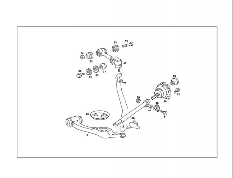

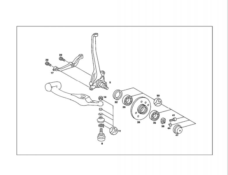

czy w zawieszeniu sa jakies gumy, tuleje albo cos w tym stylu? jak bede robil to wymienie za 1 razem ale nie wiem co mam jeszcze zamowic.
Post: sob lut 28, 2009 2:03 am
Posty: 312
Masz je na rysunku przedniego zawieszenia wklejonym przez THC
- tuleja gumowa wahacza dolnego,
- sworzeń zwrotnicy (wahacz dolny),
-wahacz górny (komplet) + jeśli nie występuje w komplecie z wahaczem, guma przez którą montowany jest do niego stabilizator,
-gumy mocowania stabilizatora do nadwozia,
-mocowanie drążka reakcyjnego do nadwozia (nr 26 na drugim z rysunków).
