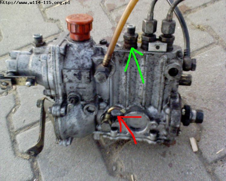

zaplon ustawilem na znaki krzywki do gory pompa na godzinie 11 zaczynaja sie schody.
Zielona strzalka paliwo sobie caly czas z niej kapie [szalone]
Czerwona strzałka z jaka sila dokrecic jak dokrece recznie to przy pompowaniu pompka kapie jak dokrece kluczek to nic nie kapie
Bardzo ciezko odpala i kopci na szaro i faluja obroty.
Jak sie teraz do tego zabrac ?

Z tej rureczki oznaczonej czerwoną strzałką nie powinno nic kapać, to przelew jak pompa jest już nie sprawna to tłoczki przepuszczają i tam kapie ropa, lub gdy wleje się za dużo oleju to też tamtędy wyleci. Dokręć kluczem tylko nie za mocno żeby korpus pompy nie pękł.
To pewnie źle ustawiona pompa. Ja jak zmieniałem u siebie to po ustawieniu silnika w znak 26 stopni przed OT i zgraniu znaków na pompie, wkładałem przykręcałem zasilanie i przelew, odpowietrzałem układ, a następnie kręciłem silnikiem ręcznie i patrzyłem kiedy na pierwszej sekcji zacznie lecieć paliwo, wtedy patrzysz na podziałkę na kole pasowym wału i powinno być 26 stopni przed OT (tylko te 26 stopni to dla 200D nie wiem czy 240 ma tak samo). Jak jest inaczej to przestawiasz pompę na śrubach mocujących aż trafisz, tylko uważaj bo jak przesuniesz od skrajnego położenia przy silniku na max od silnika to wtrysk przestawi się o kilkadziesiąt stopni.
Pompa jest ta sama na ktorej jezdzil predzej przed wyjeciem i nic nie kapalo ...

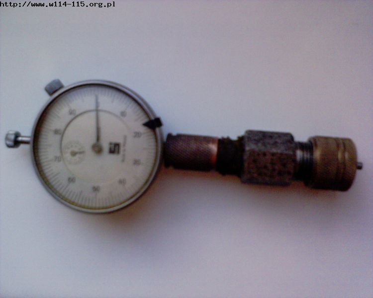

Zalatwilem sobie taki zegar pamieta ktos moze parametry jak sie sustawia na taki zegar z tego co sie dowiedzialem obrot w lewo do 0 a pozniej 2 obroty w prawo jak obroci sie i stanie na95 ?

Ale zegarem ustawia się pompy rozdzielaczowe, gdzie w rozdzielaczu, między króćcami paliwowymi jest miejsce na wkręcenie zegara. Przy pompach rzędowych zegar jest bezużyteczny.

Czujnik zegarowy moglby tu sie teoretycznie przydac, jezeli mialbys jakies dane odnosnie pompy wtryskowej. Moznaby nim zmierzyc uniesienie sie tloczka pompy wtryskowej i zamkniecie kanalu dolotowego na odpowiedniej wyskosci. Metoda ta wydaje sie jednak przerzezbiona zwazywszy prostote kropelkowania.
