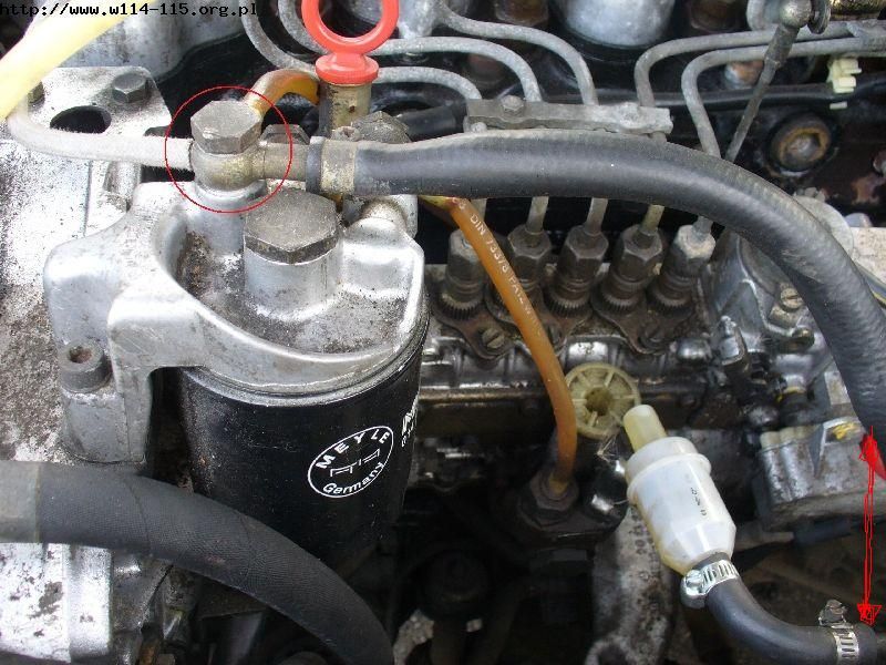

Jeśli zapowietrzenie powstało na skutek braku paliwa to najlepiej odkręcić lekko zaznaczoną na zdjęciu poniżej śrubkę (klucz 13) - pompować ręcznie trzymając klucz na śrubie - do momentu aż wszystkie powietrze zostanie z przewodów usunięte - zakręcić natychmiast po stwierdzeniu że już leci samo paliwo - odpalać. Jeśli odpali i pojedzie a staniesz, zgasisz i znów nie odpalisz to zaworek zwrotny do wymiany.
Gorzej jeśli przy okazji zaciągnęło z baku jakiś syfek który mógł przyblokować całość układu. Wtedy to czyszczenie i wymiana filtrów.

Awaryjnie można zamienić miejscami przewody zasilający i powrót.Zaznaczone na foto.
