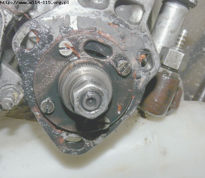

czy wskazalby mi ktos jak sie ustawia os pompy w stosunku do obudowy?
mowa o ustawieniach fabrycznych
oto przyklad:
Post: sob lis 07, 2009 6:06 pm
Rejestracja: śr sty 14, 2009 9:27 am
Posty: 235
Lokalizacja: Szczyrk
Pompa w znakach-ustawienie fabryczne.
ex

czyli jestes pewien, ze wyciecie na zebach wraz z tym nacieciem na obudowie, to tak ma byc?

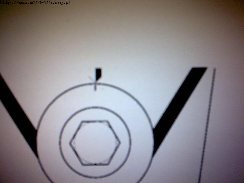

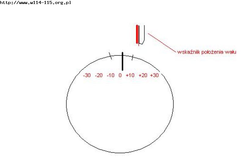

to doprecyzujmy na rysunku pogladowym ponizej:
wskaznik polozenia walu, jego dluzsza strona (czerwona) ma byc ulozony jak na rysunku na +24 stopnie czy -24 stopnie?
Post: ndz lis 08, 2009 2:45 pm
Posty: 235
Tak
ex
VW Garbus 1300 1961r
VW Garbus 1300 1968r
VW Bus 1600 1975r
W123 240D 1977r
obecnie
W124 230E Automatic 1985r
Post: ndz lis 08, 2009 3:11 pm
Posty: 1454
Musi być na -24, skoro ma być przed ZZ tłoka, ma byc to kat wyprzedzenia tłoczenia, a więc ma być przed GMP tłoka.
