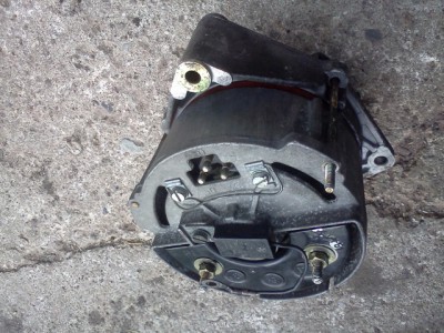

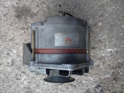

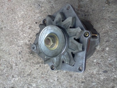

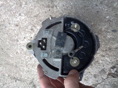

Co to za alternator?
Był zamontowany w SLC 350. Ale był za mały i nie dawał rady.
Od czego, jakie są jego parametry? W115?
Wg specjalisty od alternatorów to jakieś okolice 35A może trochę więcej. Uzwojenie miał rzeczywiście wąskie w stosunku do 55A który trafił do auta.
