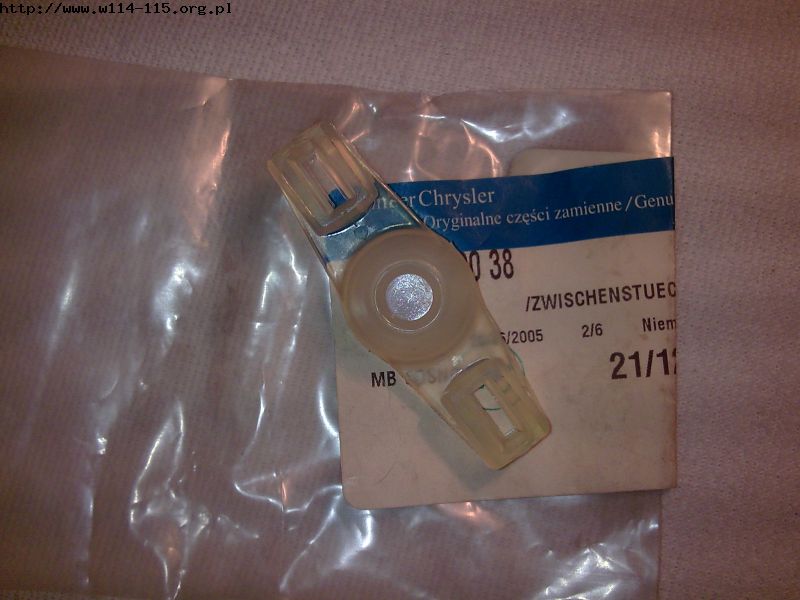

Witam typowym objawem luzu pedału gazu w tym modelu jest uszkodzenie lub brak plastikowej nasadki http://www.w114-115.org.pl/forum/img01/ ... 49_232.jpg w oryginale była kolory "ciemno-czerwonego"

Post: sob gru 05, 2009 10:45 pm
Rejestracja: ndz paź 15, 2006 11:26 pm
Posty: 130
ROBHEN pisze:
plastikowej nasadki
ROBHEN- a jaki jes numer tej części i gdzie dokładnie ona sie znajduje?
